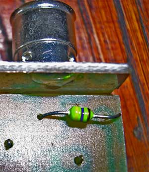

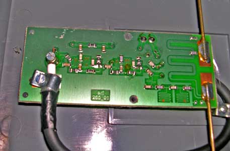

Hay que tener cuidado con esta antena... mucho cuidado...., un corto en el cable y se quema el alimentador... ademas tanto en la parte de arriba como en la parte de abajo del tubo, es propenso a cortarse o ha hacer mal contacto...
Parte interior de la antena, donde esta el amplificador y donde es propenso a hacer un mal contacto la masa.
Resistencia del alimentador que se quema, si hacemos corto.
