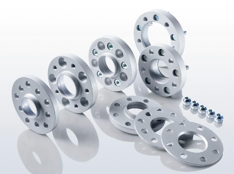

Mi opinión es que si con la llanta original está permitido hasta esa medida montes esa. Puedes buscar otra llanta con un ET que te beneficie. O puedes montar separadores para abrir el ancho de vía. Todo ello pensando en que tienes un +- 5 % para poderlo variar.
Si montas separadores puede que debas montar tornillos más largos. Y ten muy en cuenta lo que dice Akuunga, puede que vayas justito de índice de carga.....

hola a todos sigo con el problema de las ruedas alguien sabe donde puedo comprar los separadores aqui en badajoz no los encuentro gracias
