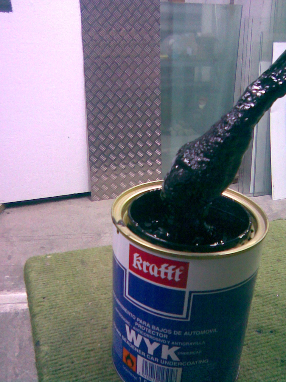

Me parece que sí tendré que calentarlo, incluso más de una vez.
Así queda después de mover lo diez minutos en frío.

Re: Primer Repaso A Los Bajos
10-Noviembre-2010, 09:49:03 »
Lagarto xixo, dice las instrucciones que es al agua... yo lo rebajaría con agua, aunque tuviera que dar 2 manos... si no te va ha ser un suplicio extenderlo con brocha o rodillo...
Releyendo, dice que para diluirlo mejor White spirit, disolvente pretolifero...
... osea aguarrás...
10-Noviembre-2010, 10:22:55 »
Sí, dice diluir con aguarrás y limpiar las herramientas con agua, ja ja ja con agua.
La idea era darle un par de pasadas, la primera un poco más diluida, que cale y agarre bien, y una segunda que haga un poco más de cuerpo.
Estuve viendo el caucho líquido en LM pero estaba el bote de 1 L en unos 15€, el WYK lo estuve preguntando en tiendas de pintura, incluso de pintura de automóviles y no lo encontré, al final lo encontré en una tienda de recambios de automóviles por 9€ el bote de 1,5 Kg
