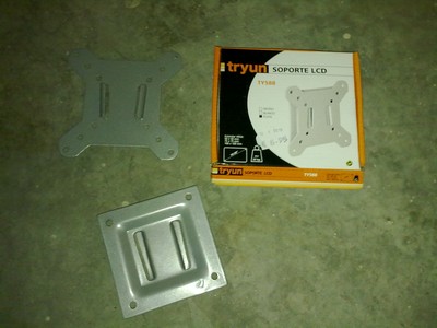

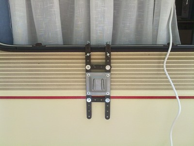

Hola, os voy a dejar un pequeño brico sencillo a mi parecer util, es un soporte de tv para poder colgarla en una ventana de la carvana, en una estanteria como es mi caso tb vamos donde queramos podemos sujetarla y desplazarla por que no siempre la vemos desde el mismo lugar a amenos mi caso una veces dentro de la caravana y otras desde el avance , es sencillo es como un mecano el sistema completo sale por unos 10 Eurillos la forma completa la mas barata por 4 eurillos.
Accesorios
3 pletinas aguejradas de 30 cms con agujeros cada 7.5 cms que es la medida de mi tv entre agujeros tb las hay de 10 cms.
4 angulos perforados de 5 cms
tornillos arandelas
4 tornillos tipo palometa
1 soporte de tv a pared el mas sencillo (es opcional) el mio costo 6.5€
aqui dejos unas fotos de mi brico paso a paso por si os interesa.

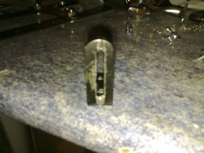

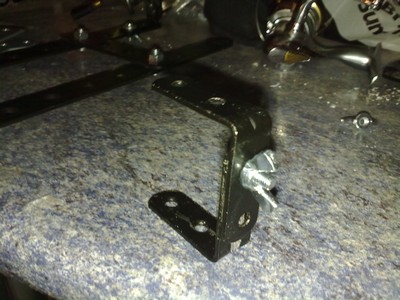

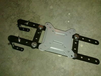

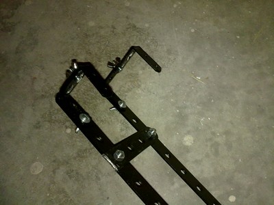

A ver congemos 2 angulos y un de sus cara con una radial cortamos desde un agujero a otro como muestra la foto, es to es para que al unir un angulo con otro en forma de U , con un tornillo y una palometa para poder abrilo y cerrarlo ajustandolo con facilidad y se pueda deslizar para ajustarlo a distintos grosores de paredes , ventanas estantes etc y se acople bien os dejo las fotos.

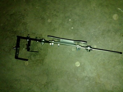

Ahora cogemos 3 pletinas de 30 cms con agujeros cada 7.5 cms , una de ellas con una radial la cortamos por la mitad y nos servira para unir las otras 2 pletinas tal como muestra la foto con tornillos y arandelas.
Luego sobre las 2 pletinas grandes colocamos los 2 angulos en forma de U con 2 tornillos y 2 palometas.

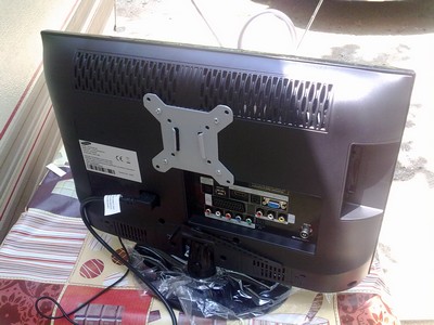

Ahora vamos con otro paso, acoplar accesorio para soporte tv , sirve para dar mas rigidez y poder quitar y poner el soporte rapidamente sin quitar tornillo solo subier y bajarlo, no es necesario puesto que por los tornillos de las pletinas a 7.5 cms podriamos colocarlos directamente a la Tv pero asi queda mejor.
un Soporte se fija a la Tv con 4 tornillos y el otro el que iria a la pared se fija al soporte con 4 tornillos y arandelas.
Precio del soporte sobre unos 6.75 € en ferreteria creo que hasta se ve el precio en la foto

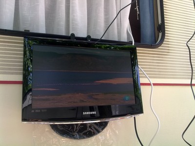

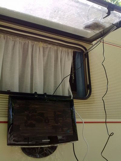

Resultado final , la Tv se ajusta al acople del soporte levantandola y encajandola y listo. Vista y probada sobre la ventana de la caravana a mi me ha funcionado muy bien este finde que la probe queda resistente y no se mueve, para proteger la zona dende se agarra, a las U metalicas con las palometas las he forrado con fieltro adhsivo asi al rozar no deja marca y se ajusta perfecto, Aver si os sirve de algo el brico sencillo y barato
Re: Soporte De TV Sencialla Y Baratita
12-Enero-2011, 11:22:11 »
Muy apañado y económico el brico, gracias por el aporte...
Una pregunta... ¿has pensado en ponerle algo, como fieltro o similar, para no dañar el lateral de la caravana?

perdonad la intromision de un pobre ignorante:y si en lugar de fieltro le pegas por la parte de roce unas gotas de silicona no quedaria mas vistoso?,o se despegarian.......?
