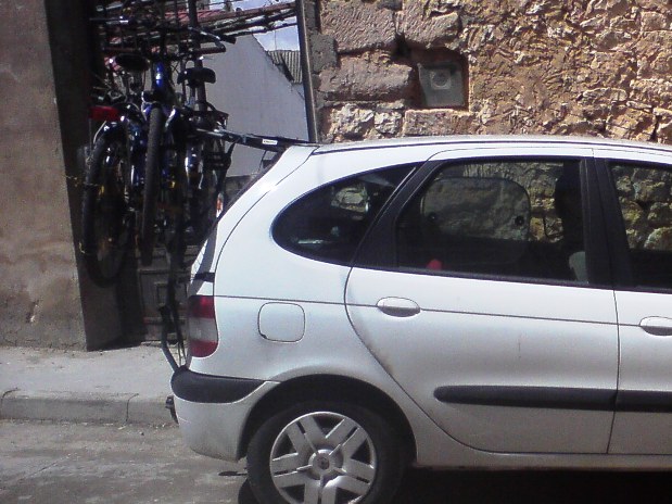

Yo aprovecho tu hilo para el mismo tema.
Tengo pensado usar mi portabicicletas como lo uso ahora pero cuando tire de la caravana pero no lo hemos probado.
Es un portabicis elevado, con él no hace falta (cuando no se remolca caravana) ni poner luces adicionales (no las tapa) ni poner matricula adicional (tampoco las tapa), lo que no se aun es si toca en el arcon en los giros muy pronunciados o pasan justo por encima las ruedas de las bicicletas, lo probaré a primeros de junio con cuidadin.

Hola Fernando, yo creo que no te va a molestar en absoluto, incluso en giros muy cerrados al maniobrar, creo que no podría nunca darte en la caravana.
Y respecto al portabicis detrás de la caravana, yo también tengo entendido que no es en absoluto aconsejable ya que suma una masa importante en un extremo del remolque. Comparado con el delantero, éste tiene la ventaja de sumar peso muy cerca del enganche, lo que no empeora la estabilidad del conjunto, creo yo (siempre que se vigile el peso en la bola de enganche).

Hola Taer, yo tengo tambien una Scenic y un portabicis elevado con carriles para colocar las bicis apoyadas en las ruedas, es para tres bicis y con la caravana va genial, no roza en ningun lado aunque la cruce dando marcha atras.

[quote user="Jose R Camarma" post="67263"]Hola Taer, yo tengo tambien una Scenic y un portabicis elevado con carriles para colocar las bicis apoyadas en las ruedas, es para tres bicis y con la caravana va genial, no roza en ningun lado aunque la cruce dando marcha atras.
saludos[/quote]
Ok, lo que me preocupa es que com,o mi arcon es exteerno, ocupa parte de la lanza y ese puede ser el problema, de todas formas la semana proxima pongo las bicicletas, engancho y miro que tal.
