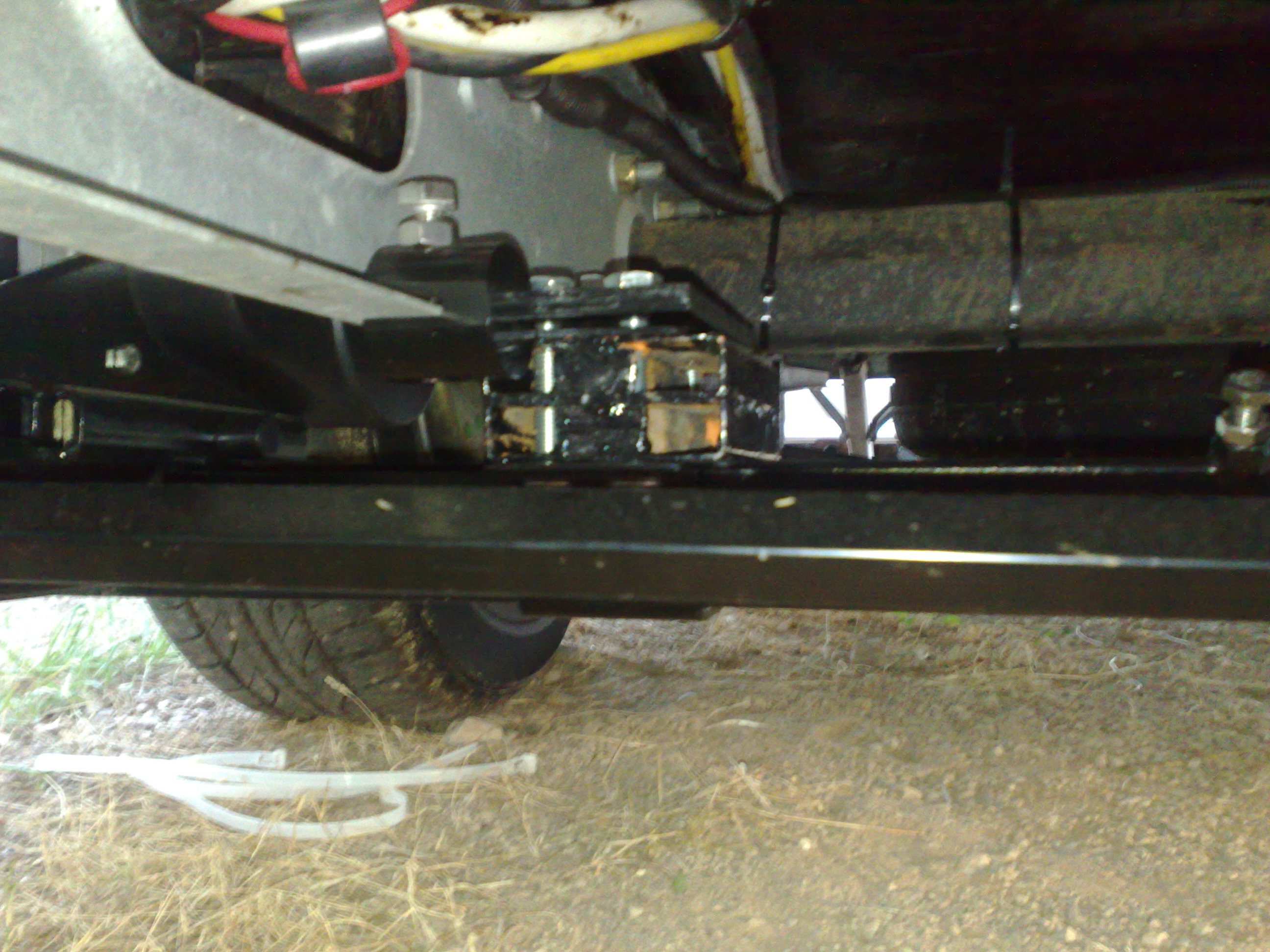

chicos me gustaria que si podeis decirme si puedo poner el mover endoro en este chacis es que creo verlo complicado y antes de comprarlo prefiero asegurarme os pongo las fotos a ver si algunos lo habeis puesto gracias

Hola Meky, tienes el bastidor en forma de L, con que si es posible ponerlo, lo malo es que no sea lo suficientemente ancho para colocarlo... osea que el motor toque contra el suelo de la caravana, para eso en las especificaciones del movedor te dice la medida que necesitas, aun asi, hay un hilo que explica como solucionarlo...
Aquí >>>
http://www.clubsunroller.com/foro/viewtopic.php?p=45449
En caso de tener el bastidor en C, también hay otra solución...

Hola Jose Luis no se ahora mismo cuanto mide el chacis de ancho mañana lo midire pero te pongo otra foto a ver si lo puedes ver mejor el domindo por la tarde pondre las medidas,ah mido el ancho del chacis solo o hasta el suelo gracias de nuevo

Meky,yo tengo la Tango495 y me parece que el chasis es igual que el tuyo.Puse el mover Enduro hace 20 dias y sin problemas,El sabado me acercaré al parking y le haré unas fotos para que veas como queda.

Bueno chicos he medidod el chacis y mide 20cm de ancho creo que no abra problemas, sabeis si esta bien ? o si es poco. gracias

Carloike el chacis mide 20cm crees que es suficiente? ,.

[quote user="meky" post="90623"]Bueno chicos he medidod el chacis y mide 20cm de ancho creo que no abra problemas, sabeis si esta bien ? o si es poco. gracias[/quote]
Pues si junto a la rueda tienes 20cm, y el movedor en sus especificaciones te pide mínimo 18cm... pues si, si tienes suficiente...

[quote user="meky" post="90625"]Carloike el chacis mide 20cm crees que es suficiente? ,.[/quote]Creo que si,el mio es un Euromover 203B de Inovtech
