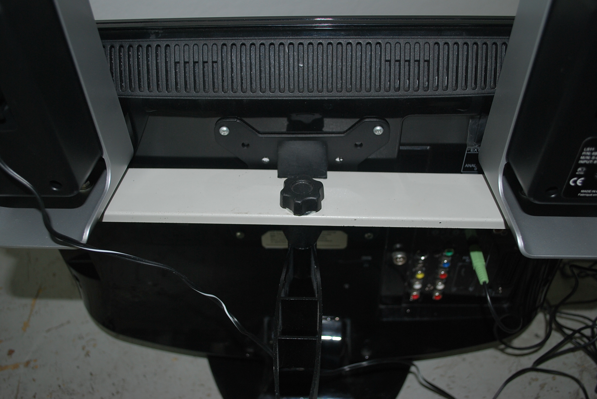

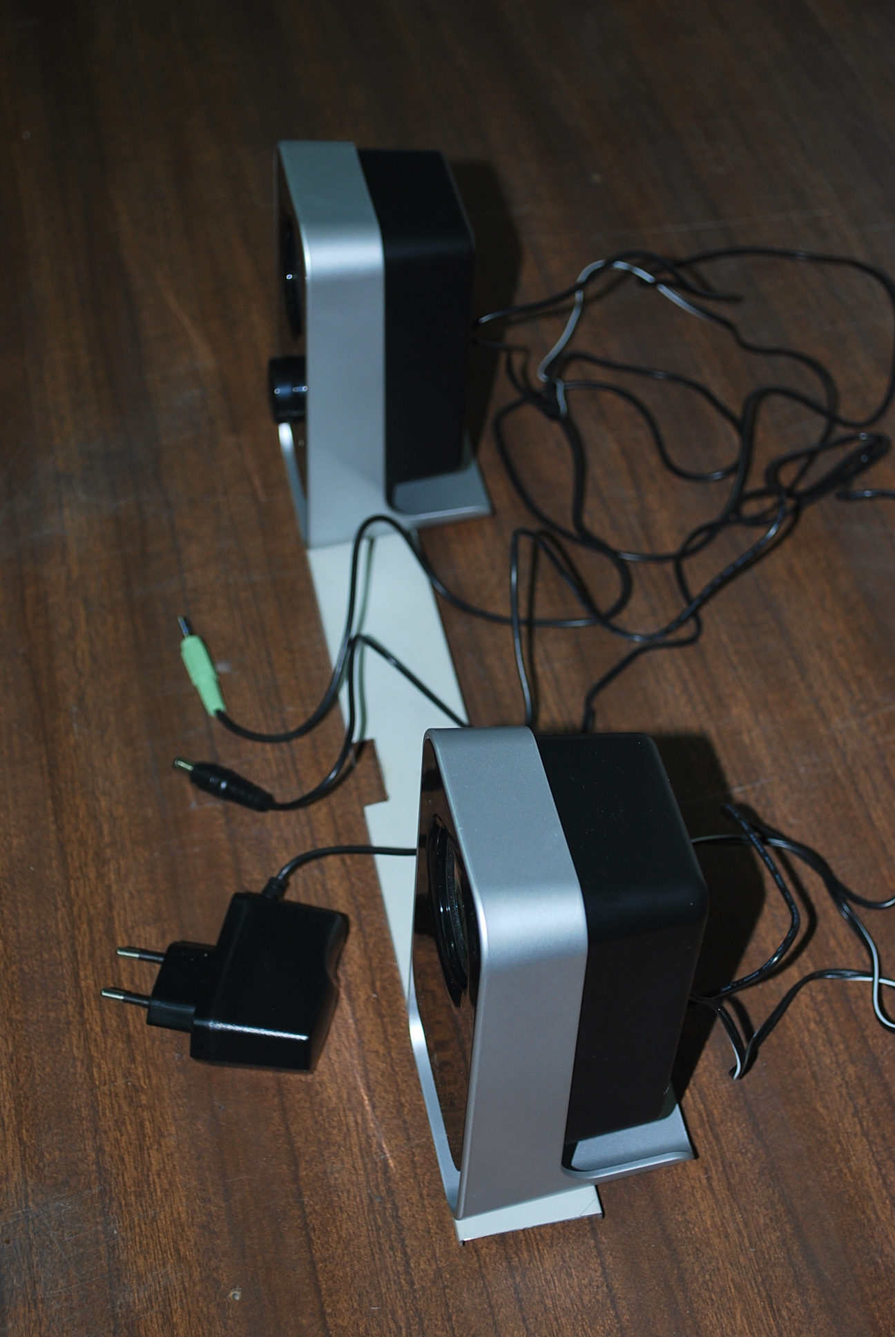

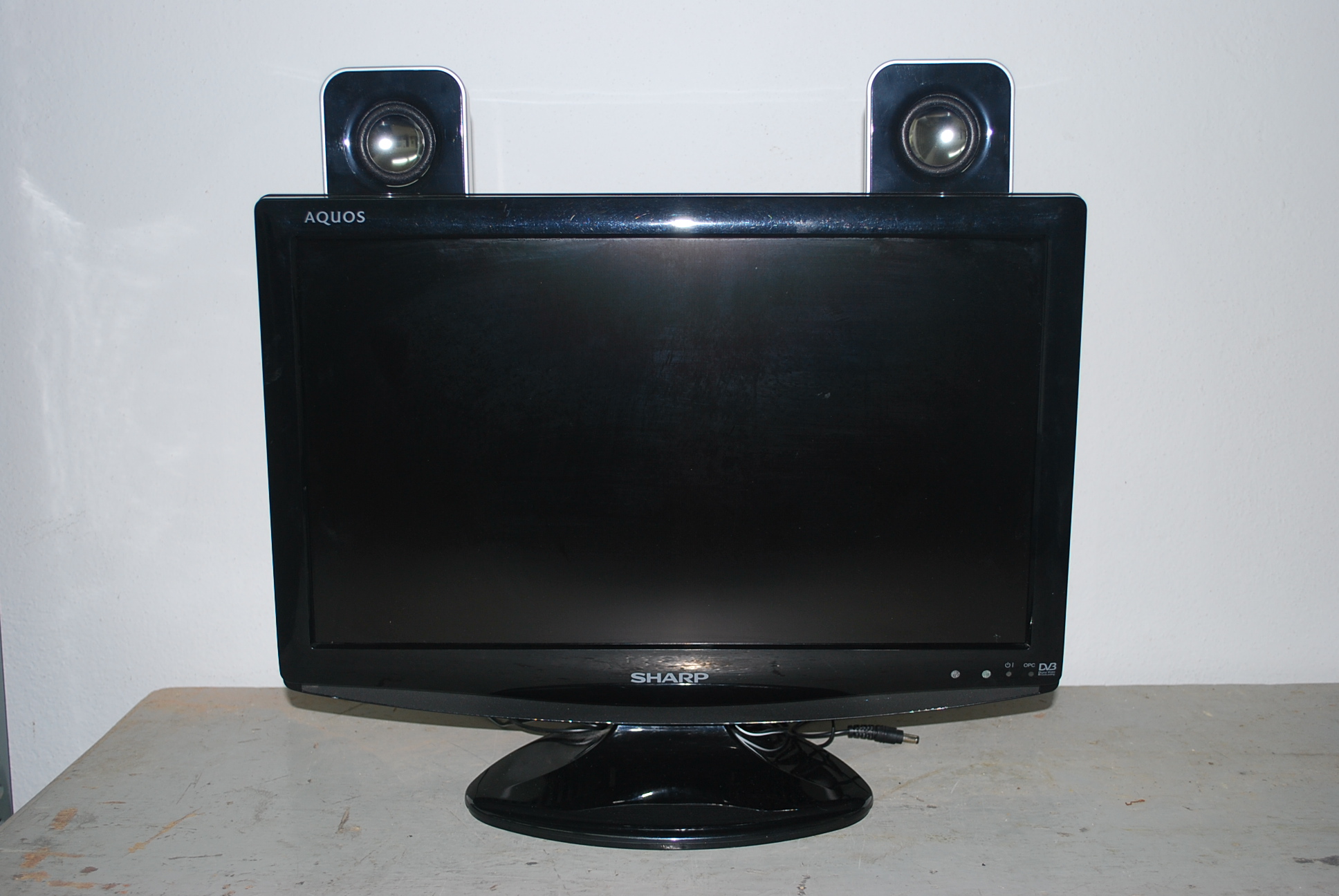

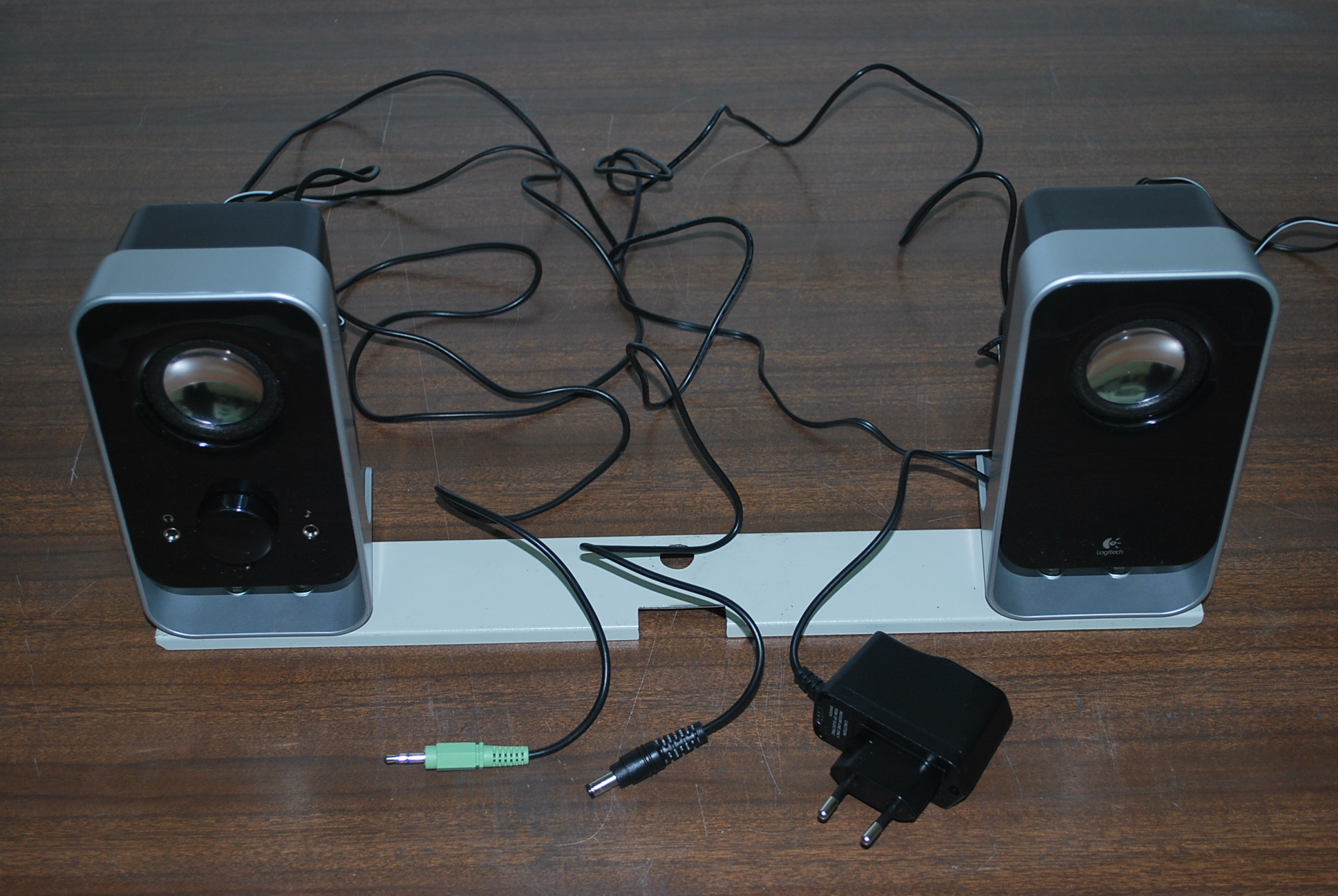

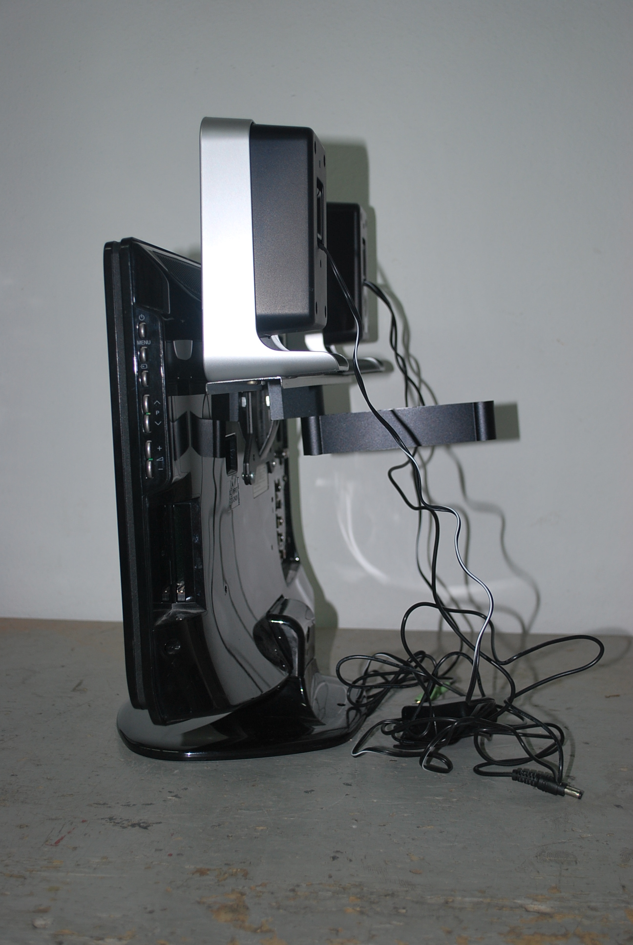

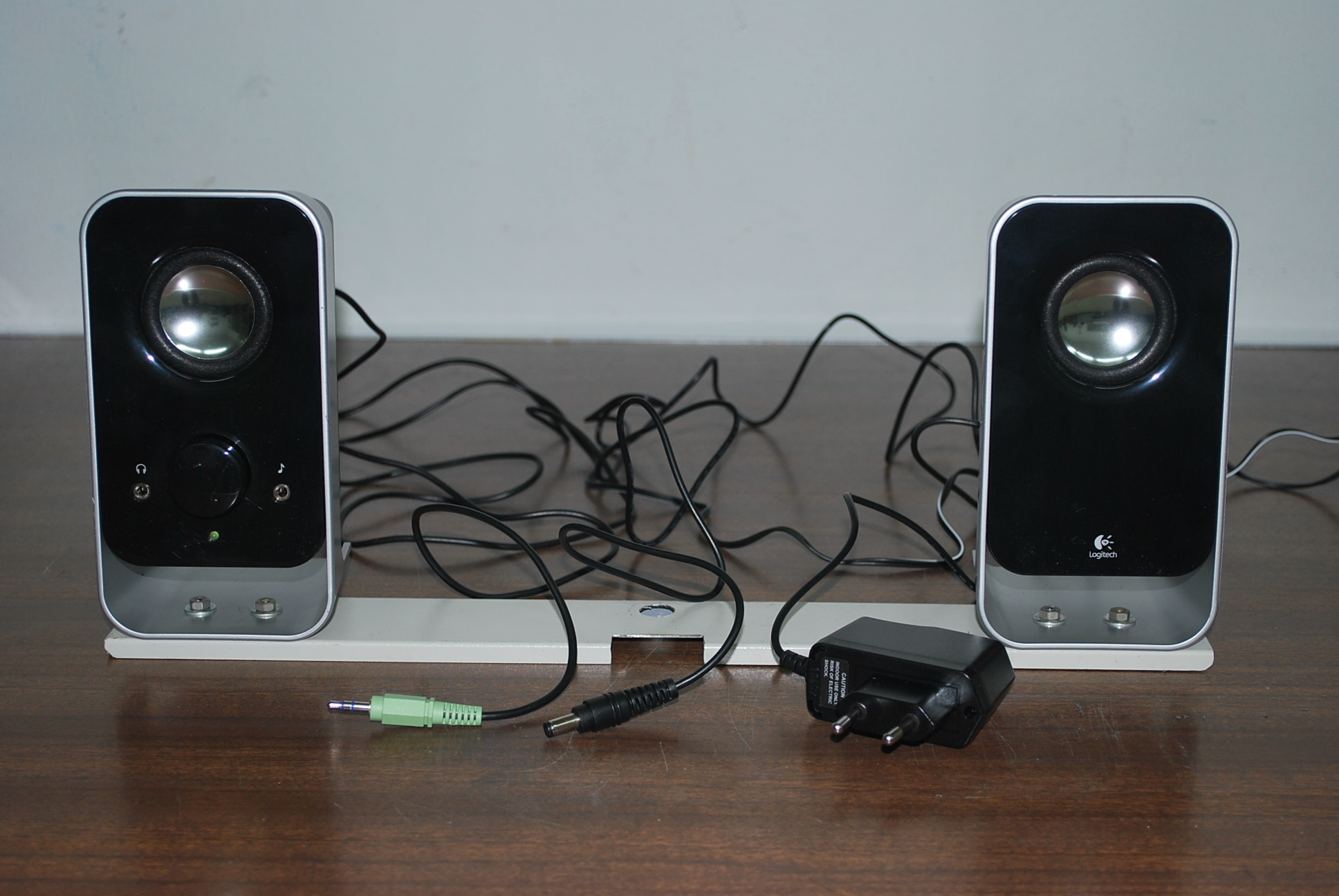

Como le comente a nuestro amigo Carioca he hecho un brico para utilizar unos altavoces de Pc de 2 W RMS como audio de la tv plana que uso para mi cv.
El sonido de mi Tv plana es pesimo. Es normal, puesto que en tan poco espacio no se pueden ubicar unos altavoces medianamente aceptables. La tv que dispongo es de tipo monitor con los altavoces "invisibles"...; pero de donde no hay no se puede sacar...!!!
Asi que como me comento nuestro amigo Frank sobre el uso de estos tipos de altavoces pense en hacer algo que se ponga y quite rapidamente. Tambien pueden servir para un uso como "mini" equipo de musica en el interior; pudiendosele acoplar a cualquier reproductor de audio que disponga una salida jack de 3.5 mm ( estereo o mono ).
Estos altavoces disponen de su propio amplificador alimentado por un pequeño transformador del tamaño de un cargador de telefono movil.
Los he acoplado a un perfil de chapa de 1 mm de grosor, del cual ya venian doblados los lados. De esa manera el perfil dispone de la suficiente robustez para que no se doble. Le he hecho un cajeo y un agujero. El cajeo es para que se acople a la parte trasera del soporte de la Tv, y el agujero es para que quede unido y prieto con el pomo que une la articulacion del soporte.
La Tv no emite sonido cuando se le acopla una conexion para auriculares, asi aunque subamos el sonido a tope los altavoces de la tv no padecen.
Uno de los altavoces lleva un potenciometro para ajsutar el volumen de salida. Pero si a traves del mando a distancia le bajamos el volumen a la Tv tambien baja en estos altavoces. Asi que todo queda como si fueran los propios de la Tv, para tods los efectos...
Este es el resultado visible de los mismos cuando estan montados sobre el soporte exterior de la Tv:

Buen brico, yo si me lo permites te daria un par de apuntes.
1. Teniendo en cuenta que has puesto los altavoces separados, yo aprovechaba para ponerlos en cualquier otro punto de la caravana y así tener un stereo más real.
2. Si cuando bajas el volumen de la tele, no se oye nada, yo lo aprovechaba como previo puro, por tanto dejaba el potenciometro de los altavoces cercanos al 90% de apertura y me olvidaba de tener que tocarlo.

[quote user="ccd" post="76889"]Buen brico, yo si me lo permites te daria un par de apuntes.
2. Si cuando bajas el volumen de la tele, no se oye nada, yo lo aprovechaba como previo puro, por tanto dejaba el potenciometro de los altavoces cercanos al 90% de apertura y me olvidaba de tener que tocarlo.[/quote]
Hola Cesar y demas foreros...!!!
1. Se trata de colocarlos de una manera sencilla y rapida y que todo vaya en un "lote"; pero te aseguro que cuanto mas separados esten mejor se oiria el estereo...; aunque no se si llegarian a oirse..!!!  :dontknow: Cuando monto el Cs con su cerramiento tengo que girar la Tv y no quiero que llegue a tocar el altavoz con la lona del lateral derecho...
2. Ese volumen ya lo he experimentado......, y  :up: , me olvido de tocarlo...!!! Si estuviera al 100 % podrian oirse las distorsiones.
Saludos !!!
