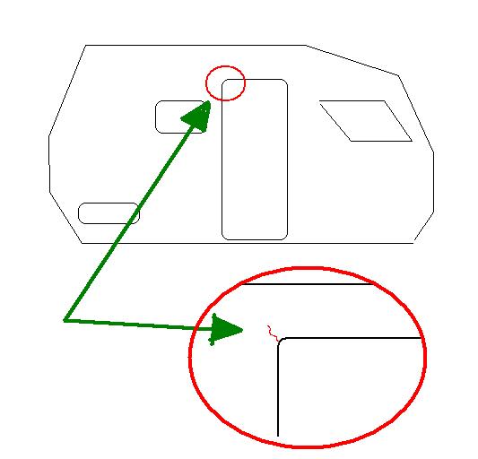

Mientras estabamos en La Marina, me he dado cuenta que a la caravana le ha salido una fisura en el aluminio.
Es como de 8 centimetros de larga y está encima de la esquina superior izquierda de la puerta de entrada.
Al pintar la caravana, no habia nada de ninguna grieta, lo que si habia era como una casi arruga en esa zona.
(cada dia soy mejor con el paint  :grin: )
Supongo (por que no lo se) que es fruto de alguna tension que está soportando el aluminio, por que de otra manera supongo que la razon seria otra cosa mas grave, humedades no hay.
He pensado en  hacer un pequeño taladro con broca del 2  (solo al aluminio) en la parte mas alejada de la puerta para parar la grieta, y despues aplicar sikaflex blanco y listo.
 Como no es grande ni profunda la grieta, creo que puede servir. Despues si no qeuda esteticamente demasiado bien (que tampoco es un problema) siempre le puedo poner un vinilo o pegatina encima del sellado
[size=14]¿alguna otra idea o solucion sencilla?[/size]
siento no oder poner fotos pero la caravana ya está guardadita en su sitio. Cuando lo haga pondré fotos de lo que al final aplique.

« Respuesta #2 en: 22-Septiembre-2010, 00:18:19 »
Buano Fernando, asi tienes para entretenerte, a mi me paso algo parecido en mi Aloha, segun los tecnicos el aluminio se oxida y poco apoco pierde propiedades hasta fisurarse, ya que su espesor es pequeño, con las vibraciones, torsiones de la caravana es facil que pase, yo pienso que con lo que vas hacer es suficiente, pero utilizaria soldadura en frio, que tambies es estanco, le dara rigidez a la grieta y permite el lijado para despues pintar, suerte

Re: Pequeña Fisura En El Aluminio
« Respuesta #4 en: 22-Septiembre-2010, 08:18:33 »
El problema es que en una grieta la zona de contacto va a ser solo el canto de la chapa que será menos de 1mm con lo que yo creo que realmente no va a pegar nada, no podrás más que tapar el hueco.
Estará cansada esa gordi http://es.wikipedia.org/wiki/Fatiga_de_materiales  :-|
