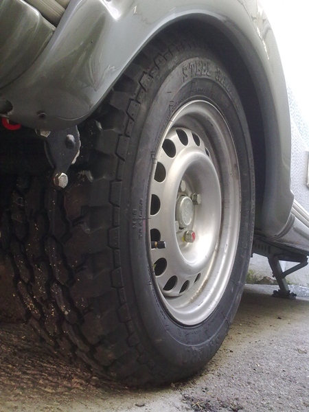

Compre estos neumáticos y no los había montado hasta ahora
Mi pregunta es la siguiente que presion le habéis puesto vosotros, pues me ha parecido ver en el flanco de la rueda 85psi, me parece demasiado

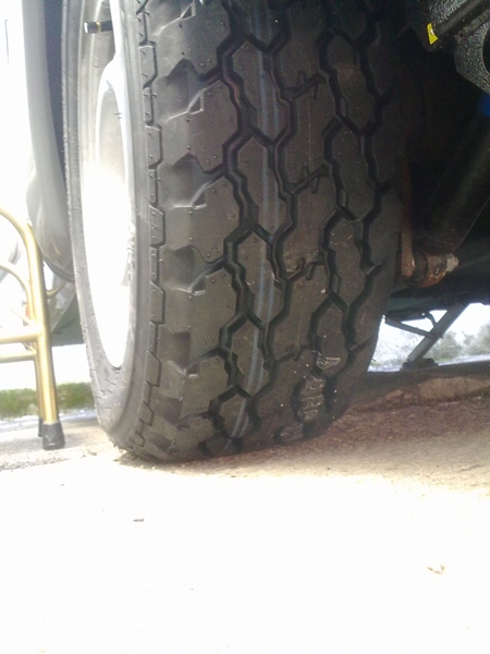

JEJE te me has adelantado. Ya no pongo las fotos, total.... son las mismas ruedas.
A mi el que me las montó me dijo que le iba a poner 2 kilos, que si le ponía mas ibamos a ir botando, pero vamos, que en cuanto la saque comprobaré la presión y si veo que no me convence demasiado, pues la cargo un poquito más, que aguanta lo suyo.
De todas formas, a ver si algún entendido u otro forero que las haya colocado (que ya somos mas de dos seguro) nos ilumina algo más

como bien te ha dicho valcand mira el flanco del neumatico y pon la presion que te indica, sino recuerdo mal me parece que la presion es de 4 kg o 4,5 kg, parece mucho pero es lo que indica la rueda.
por cierto lleva mas tacos que en las ruedas de mi coche, jejejejeje
ya diras como se comportan porque me parece que seran los siguientes.

En principio le he puesto 2,7, no se como se comportara en carretera
Ya tenemos ganas de moverla y quitarle el polvo, si el tiempo y el trabajo lo permote

[size=18]Brisa, menos mal que ya los has montado hombre, ves como quedan bien.... hombre de poca fe......
Nosotros le metemos 4,5 bar no los 6 bar que aconseja en la ficha, van genial, no te arrepentiras.
Saludos. [/size]

Pues efectivamente como comente la presión que marca el neumático es 85 psi
Hoy he movido la cv para dar una vuelta y ver como se comportan los nuevos neumaticos, la sensacion es buena, despues de poner la presion a 4,5, pienso que con esta presion es suficiente

Normalmente los neumáticos llevan las marcas de presiones máximas que pueden soportar. Así que, en función de la carga correspondería una presión adecuada. Quizás estas medidas sean las máximas.
Lo que ocurre con este tipo de neumático de carga es que el rango de presión es muy alto; quizás otro tipo de rueda tenga más margen de utilización, pero éstos que tienen más nº de lonas en los flancos necesitan estar menos "chafados".
La palabra inglesa "cold" significa frío. O sea, que las mediciones han de ser con el neumático en frío. Es sólo una nota aclaratoria.
Un saludo!!!

Juan la presión la he tomado con los neumáticos en frió yo creo que 4,5 esta bien, así es como queda
