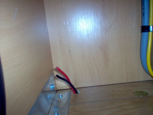

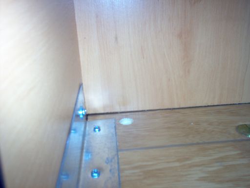

Yo, la he puesto en el arcon exterior, ya que en la 49 del 2007, segun abre el arcon a la izq hay un hueco , que queda asilado del interior por una tabla de madera, y justo al lado le he puesto el cargador, que tampoco es inteligente ni nada.
Respecto a la toma de 12 v, he puesto una toma en la lanza, y la utilizo, para dejar la nevera conectada a gas, el dia anterior a salir con la cv, asi me llevo la bebida fria, y la nevera funcionando.
Y cuando quiero utilizar el mover, lo utilizo, ya que la nevera a gas, consume muy poca electricidad, solo para que el piezo electrico,(o algo asi) la encienda
este es el hueco, visto desde delante
pasas los cables por debajo, con un taladro
y despues sobre la bateria, atornillado en la tabla, va el modulo de control del movedor, aqui estamos en proceso de montaje.
Espero que te sivan de algo.

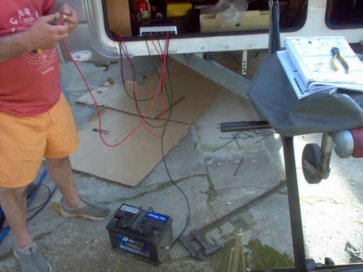

bueno pues hoy domingo me he puesto manos a la obra, sobre las 9 de la mañana y a las 14:00 he finallizado, el resultado muy satisfactorio, todo funciona de maravilla, destaco dos cosas, una, se puede hacer en menos tiempo, (con ayuda mejor), yo estaba solo y además como es el primero que monto, me he entretenido mas de lo normal, sobre todo en la parte mecánica y ajustes de los motores en distancia, y longitud, luego a la hora de estar listo y coger el mando me lleve un pequeño susto creyendo que el mando no funcionaba o la pila, pues no, un amigo que por suerte estaba cerca, inspeccionó y resulta que hay que darle al botón rojo dos veces seguidas para que se activela centralita de control, (se ve que es un sistema de seguridad), pero como los manuales no vienen en español, pues el susto me lo pillé, por lo demás, un 10 en la calidad del producto. Adjunto imagen como a quedado las cosas instaladas en el arcon a falta de algun pequeño ajuste de cables.
