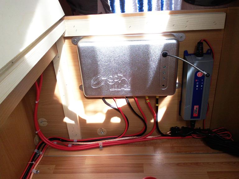

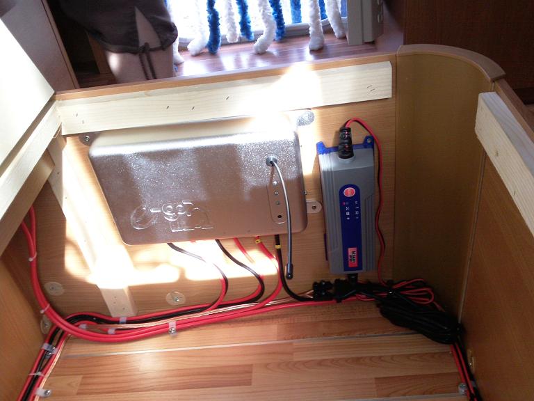

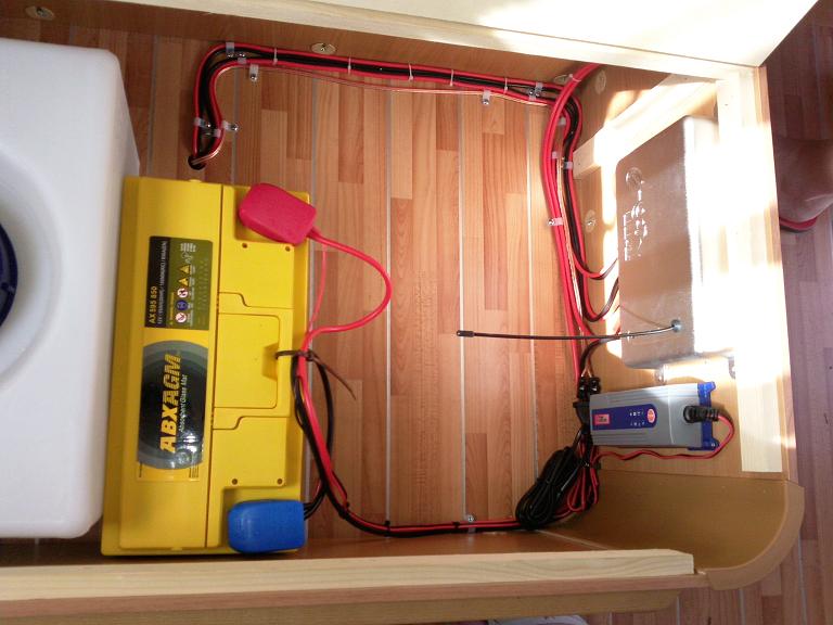

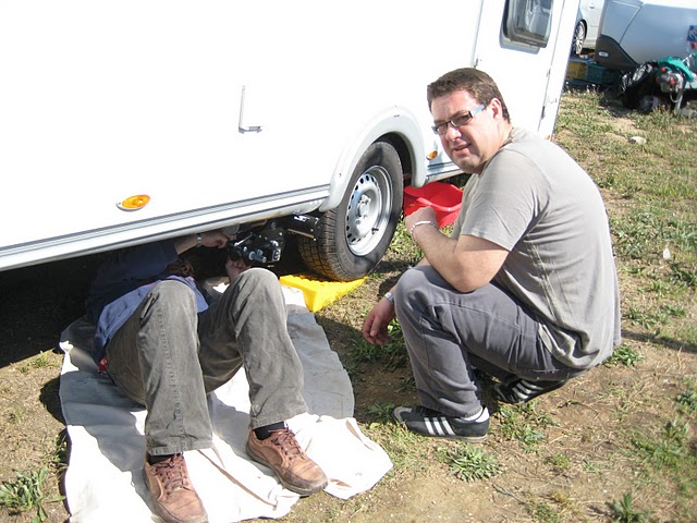

por si te sirven de algo, en el arcon de la parte que esta pegado a la cama, a unos 20cm del eje por delante y la de la cv para que veas como lo pusimos.
yo tambien lo compre en inglaterra

para hacer esos caballitos con el mover,cuantas baterias llevas en serie ??.... Mucha risa  Mucha risa  Mucha risa
Re: Mover Enduro
« Respuesta #4 en: 26-Septiembre-2010, 09:53:48 »
4 en serie y una mas en paralelo

Muchas gracias Lokkoo me ha servido de una gran ayuda, eres un manitas y te copiare las buenas maneras, gracias de nuevo y un saludo.
Re: Mover Enduro
« Respuesta #9 en: 26-Septiembre-2010, 21:26:23 »
[quote user="pepe43" post="73914"]Muchas gracias Lokkoo me ha servido de una gran ayuda, eres un manitas y te copiare las buenas maneras, gracias de nuevo y un saludo.[/quote]
uy todo el merito fue del pulpo, yo simplemente le acercaba agua cuando tenia sed y me ponia delante para darle sombra, el es el artista
