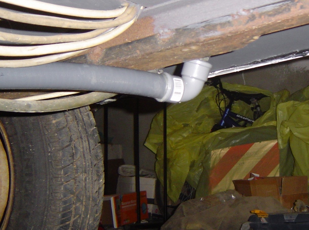

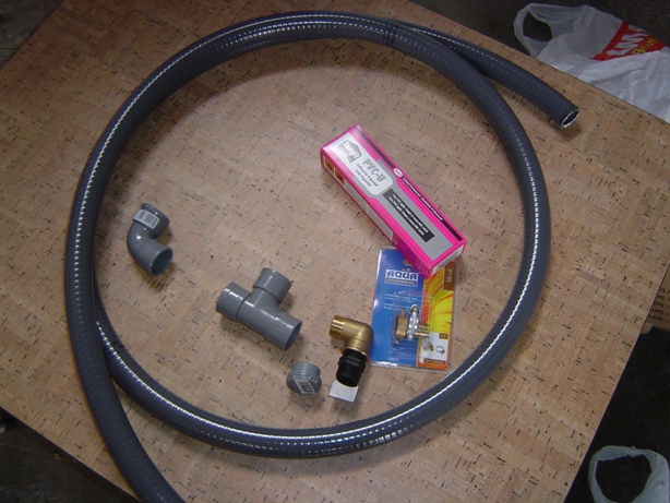

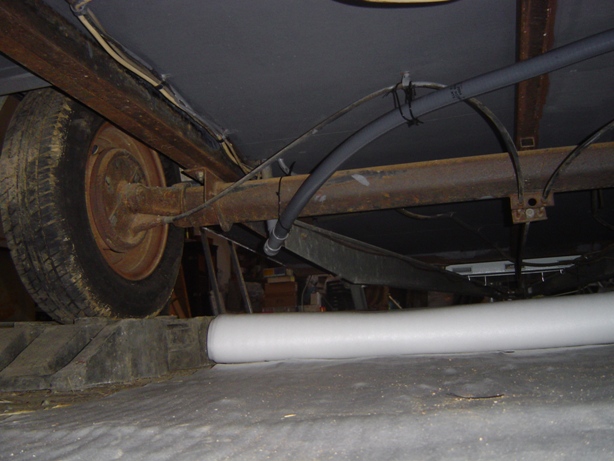

Hola, la mia es una Roma 435, un pelin mas grandepero para lo que preguntas da lo mismo.
Sobre la electricidad, en mi caso mas adelante cambiaré algunas cosas como ponerle algun protector o alguna cosa por el estilo, pero mas adelante, tambien como no conecto mas que la tele y los cargadores de movil no neesito  mucho.
Sobre la antena, cuando la compre ya tenia algo, un cable que pasa por debajo dela caravana  que va del arcon delantero (independiente) a la cocina, pasa por un amplificador y en la pared una toma de antena. Yo he alargado el cable que asoma por el arcon para poderle poner una antena, o bien  una de esas sencillas (y poco potentes) u otra mas apañada, solo queda poner un soporte tipo tubo telescopico de quita y pon agarrado donde ponemos la Jokey y listo.
Para los desagues, siguiendo las indicaciones que encontré por aqui  (por desgracia no recuerdo a quien se lo he leido, lo siento) pero yo compre tubo flexible , unos codos y una "T" pegamento especifico y un taponcito y arreglado, te pongo las fotos.
