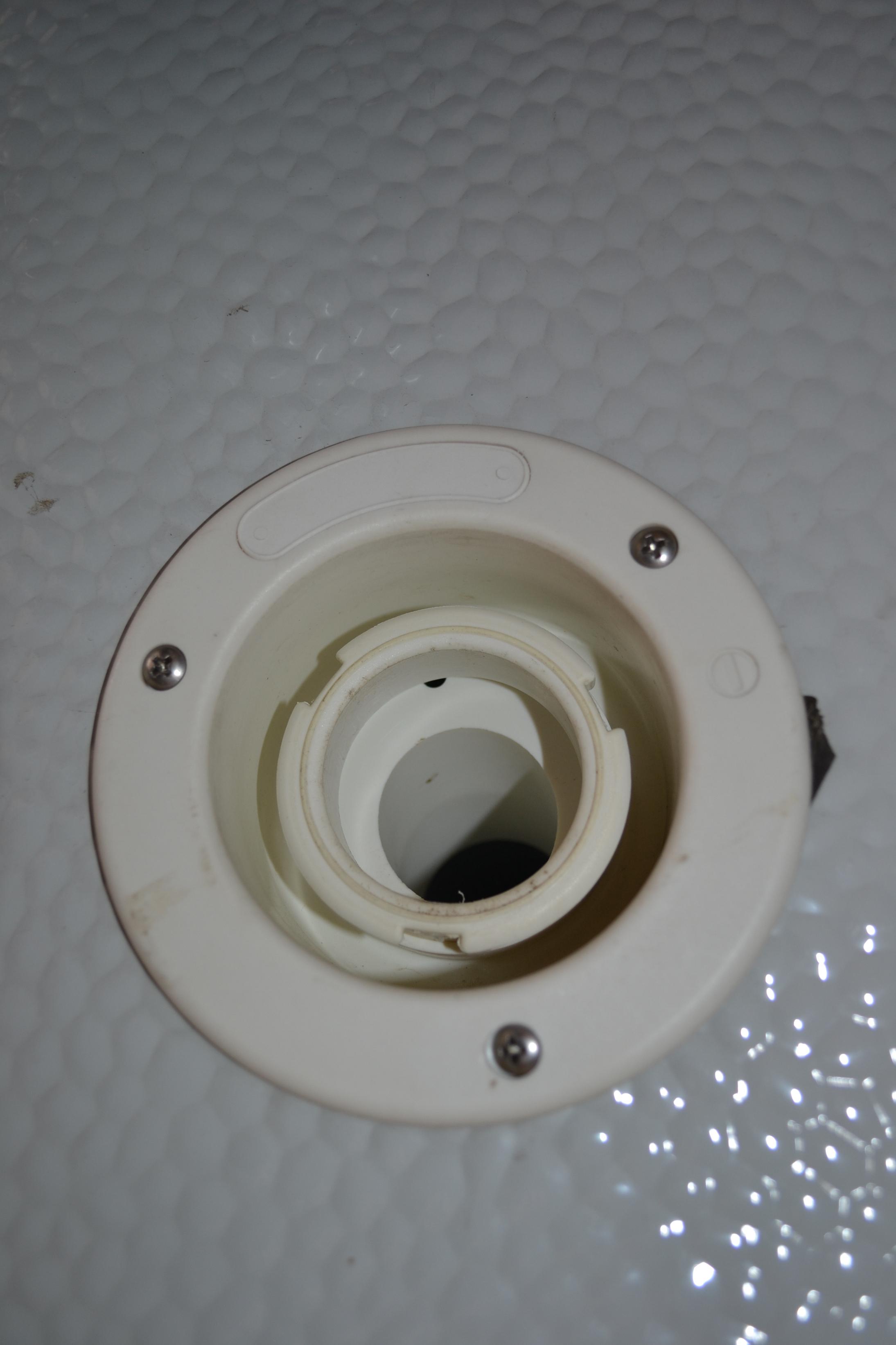

Se trata de adaptar de la mejor manera posible algo que pueda sujetar un embudo para poder llenar el deposito de aguas limpias.
Antes usaba el mismo embudo introducido en un codo de PVC-B con un angulo de unos 120 º y de unos 60 mm de diametro interior. El problema era que el tubo no ajustaba lo suficiente como para manterner sin moverse ese codo alojado en la boca de llenado. Al final una persona sujetaba el codo y el embudo, mientras otra lo llenaba vaciando un cubo.
Pense en buscar otro codo mas pequeño y ajustarlo sobre la parte mas estrecha de la boca de llenado. Pense en aumentar su diametro con cinta aislante para un mejor ajuste. El caso es que en la tienda de suministros de fontaneria encontre este codo de PVC-B de 40 mm de diametro interior ( 46 mm de diametro exterior ) y con un angulo de 87º ( casi recto ).
El ajuste con la boca de llenado es muy bueno. Todo queda muy sujeto, como para que una sola persona pueda llenarlo sobradamente.

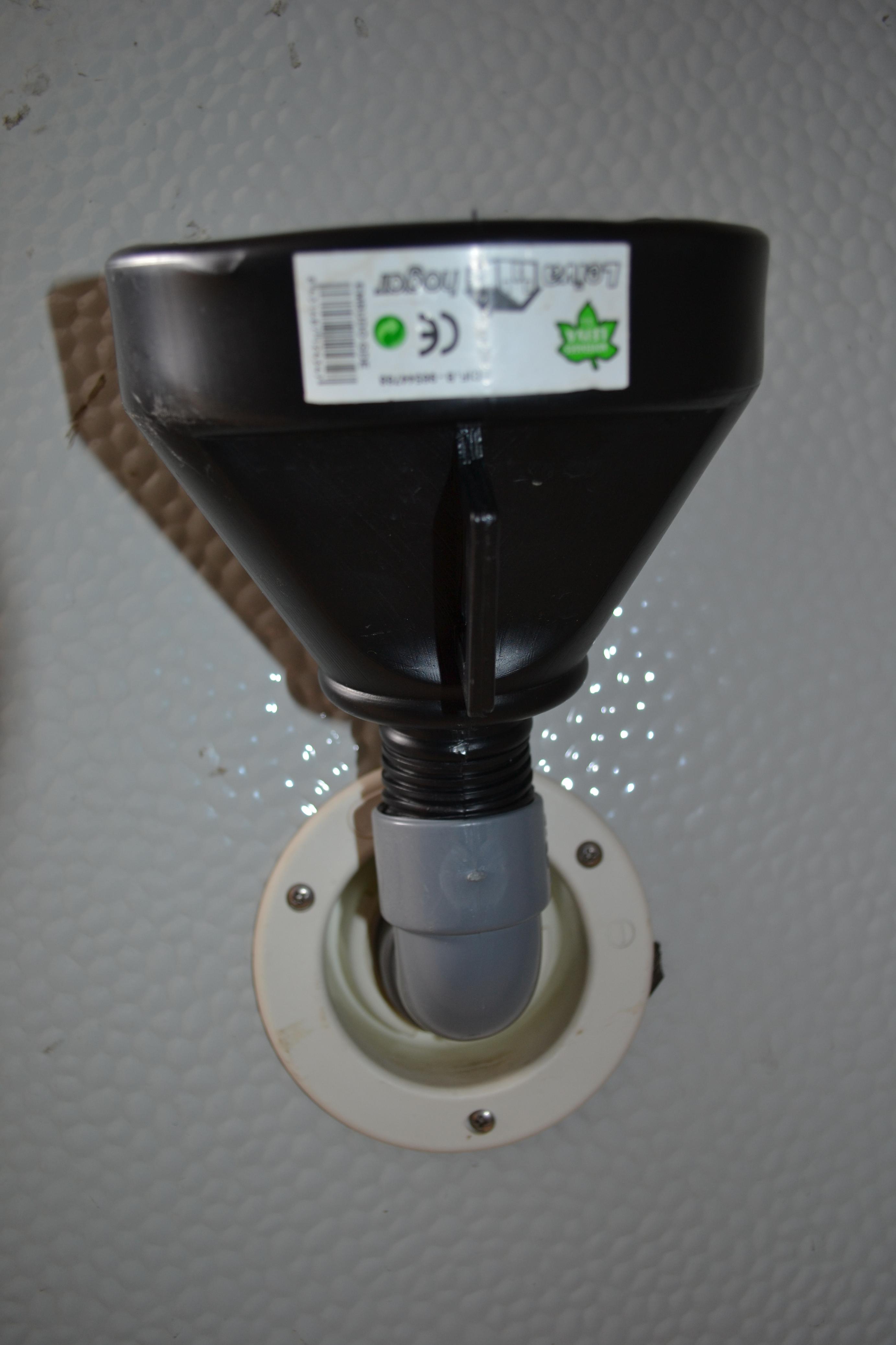

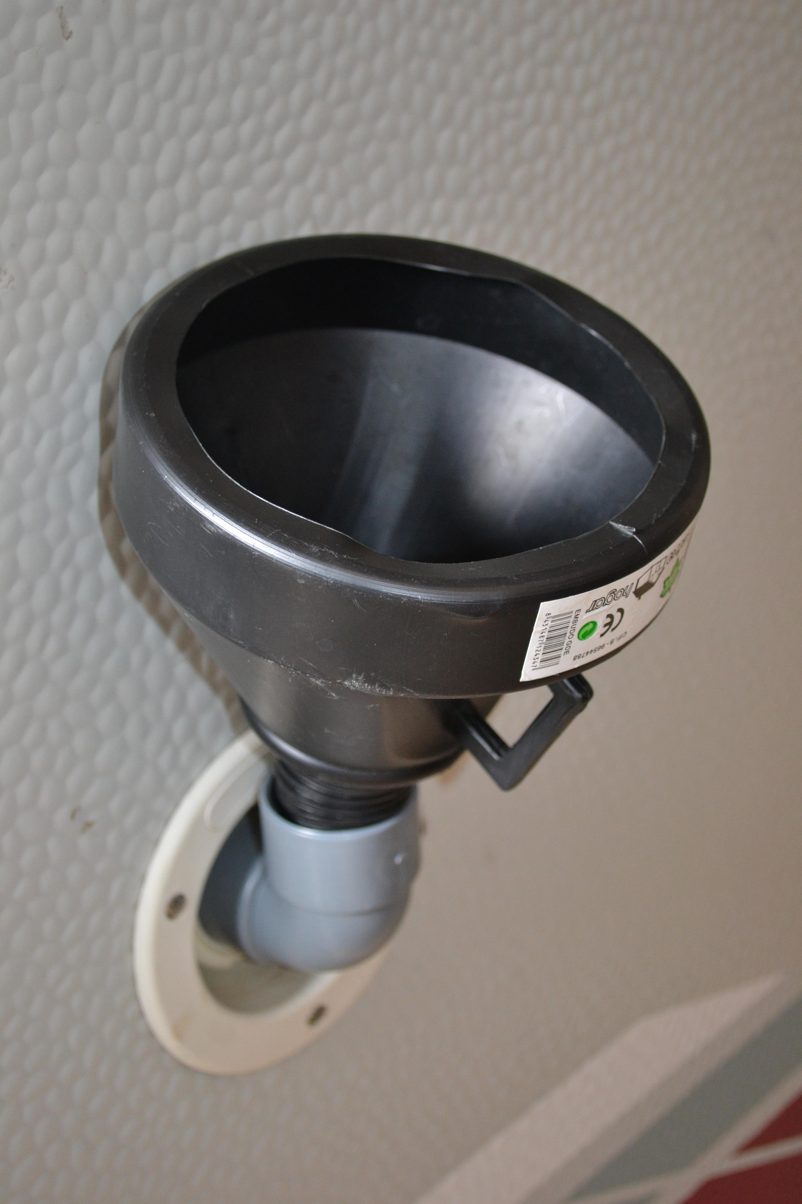

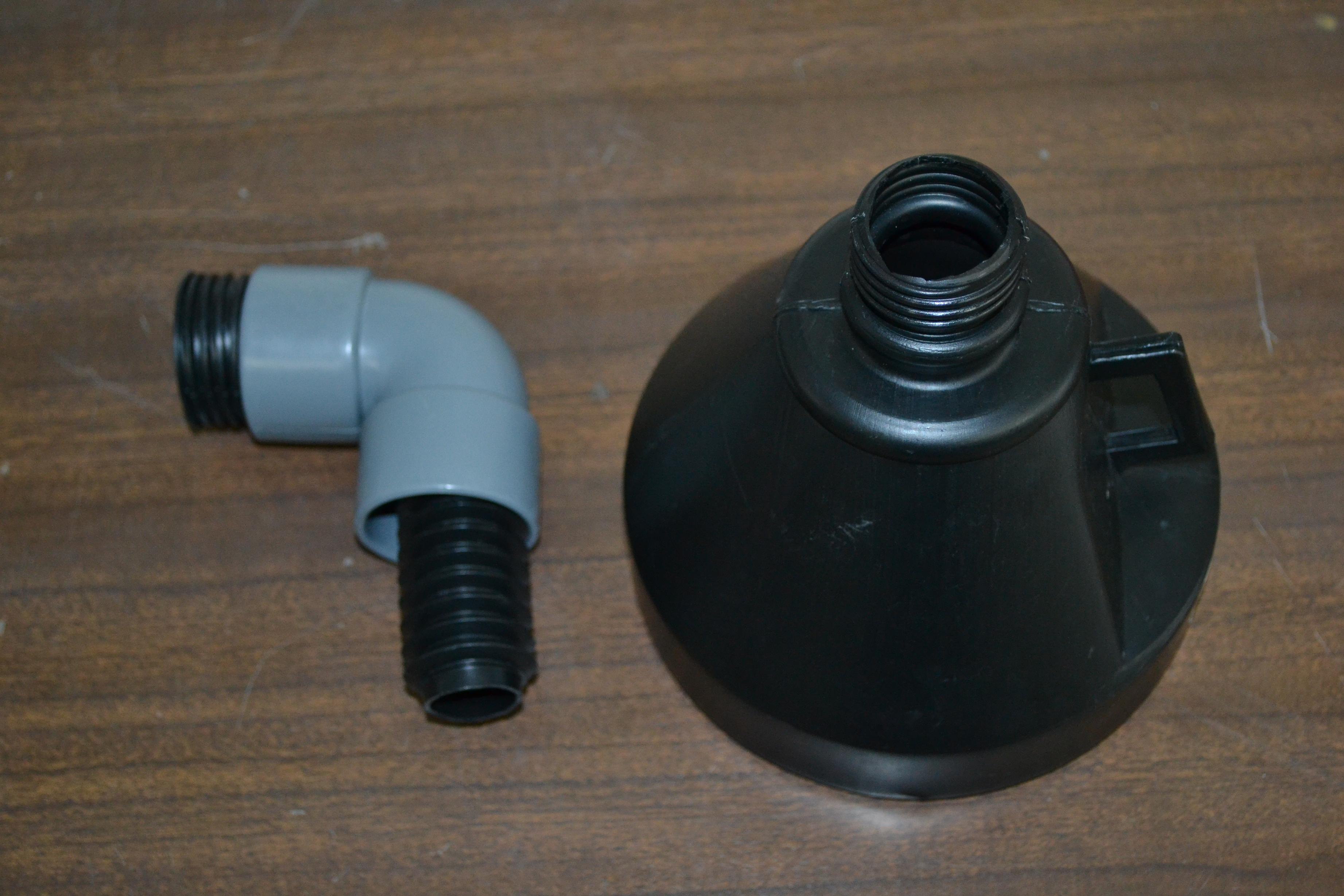

Al embudo le corte los estrechamientos del caudal en la salida del embudo y de su prolongacion, para que se vaciara de agua lo antes posible. El embudo va roscado a su prolongacion. Asi que la introduje en el codo para que quede asi para siempre ( cuesta un poco introducirlo ). Despues rosque el embudo y asi quedo...
Asi quedan las dos partes separadas...
El orificio de respiracion de la boca de llenado sigue cumpliendo su funcion, ya que el aire sigue saliendo a traves de la separacion entre el codo y la prolongacion del embudo.
Lo he usado y el embudo se vacia rapidamente..., no hace falta esperar con el cubo levantado y verter poco a poco. Va genial y es todo muy economico !!!
