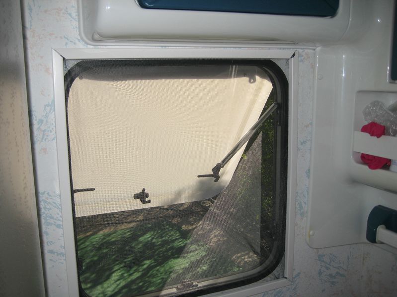

Hola compañer@s,
queríamos poner una mosquitera en la ventana del wc y como no teniamos mucho espacio para poner una enrrollable, pensamos en una sencilla y baratita que en un momento dado podamos despegarla para abrir la ventana,

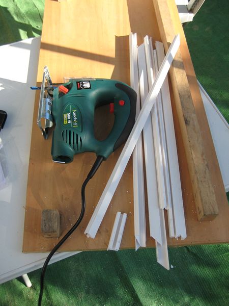

hemos utilizado una canaleta de electricista, unos tornillos y un poco de tela de mosquitera...
os pongo unas fotillos, a falta de limar un poquito las esquinas...
espero que os guste, saludos.

« Respuesta #1 en: 16-Enero-2011, 20:01:58 »
[size=18]Bueno bueno bueno, que maravilla Antonio como se nota que has estudiado.
Felicidades te ha quedado genial. [/size]

« Respuesta #3 en: 16-Enero-2011, 20:41:12 »
yo ya sabes mi opinion personal, no lo veo muy practico, pero te a quedado muy bien.
Acaso no te estaras preparando para el Marjal??????????????????? :twisted:  :twisted:  :twisted:  :twisted:

Acaso no te estaras preparando para el Marjal??????????????????? :twisted:  :twisted:  :twisted:  :twisted:[/quote]
gracias Miguel, a nosotros es que nos gusta tener esta ventana abierta, saludos!

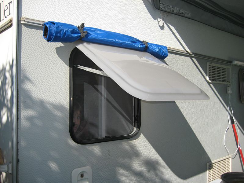

PD: Por cierto, ¿la lona exterior es toldo de rafia? ¿que haces para que no se te vuele aun estando parada?

Hola Josev, gracias,
si, la lona es de rafia, le pongo cuatro clavos en las esquinas y no se mueve, va muy bien.

muchas gracias,
te cuento, yo lo tenia tambien con belcro, pero se me enrollaba mucho, y del calor se despegaba y siempre estaba liado con el, por eso me decidi a provar con esto, a ver que tal, ya os contare, de momento a mi mujer le gusta mas porque para abrir la ventana quita solo la canaleta de abajo, la abre, estira de nuevo la mosquitera y arreglado,
