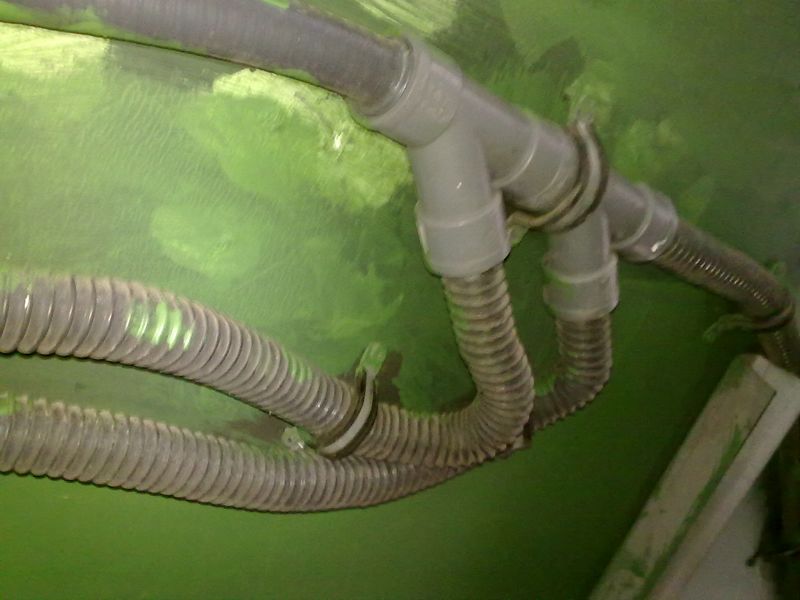

Yo centralice las tres salidas y sin problemas

[quote user="Brisa" post="66612"]Yo centralice las tres salidas y sin problemas
¿Qué tipo de pintura es esa que tienes en los bajos que es de color verde?

[quote user="sunrollero" post="66667"][quote user="Brisa" post="66612"]Yo centralice las tres salidas y sin problemas
Saludos.[/quote]
Es una pintura especial piscinas, no recuerdo la marca ni componentes, comprada en Bricor y recomendada por el empleado
