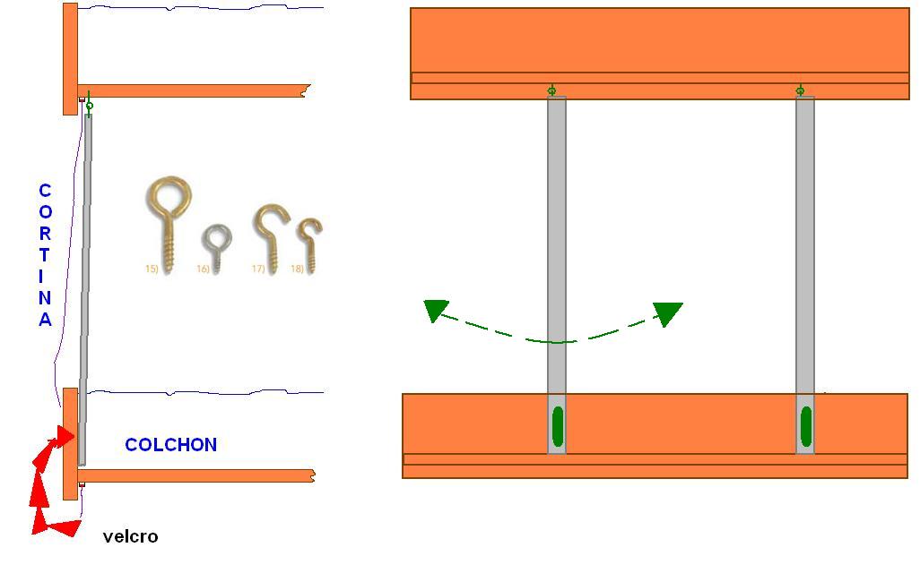

Este año la niña sube de nivel (el bebe le quita la cama
)y dormirá en la litera del medio.
He estado mirando los sistemas para evitar que nuestros nenes se precipiten de forma espontánea al suelo con el consiguiente peligro, ademas de sustos y demás.
Lo que he visto no me ha convencido mucho, lo mas asequible una red elastica por unos 20 euros y pico, me gusta mas la barrera de STIME, pero su precio ( mas de 7 euros) no me seduce nada de nada)
Total que he decidido hacer algo provisional (hasta que reformemos las literas y de 3 las dejemos en 2, con mas espacio enre ellas y un mini arcon debajo de la inferior)
La idea son dos (o tres) listones de arriba a abajo con una visagra en la parte superior (quien dice visagra dice dos cancamos que hagan ese efecto
) y la parte inferior iria metida entre la madera que hace tope del colchon y el propio colchon, eso si con algo de velcro para evitar que se mueva una vez colocado.
La idea es que sea de quita y pon o al menos se pueda poner horizontal para permitir el acceso. Como la niña tiene casi 5 años y no hay escalera, estas medidas de sujeccion las quitaríamos y pondríamos los adultos cuando fuese necesario. mas adelante, cuando reforme las literas, y hacemos algo mas fino y adecuado, con su escalera a juego
Como una imagen vale mas que mil palabras, os dejo una vista transversal y otra frontal de la idea. (ademas, no me costara nada, tengo todos los materiales)
Si teneis otra idea del estilo o similar, se admiten sugerencias, eso si que no ocupen mucho tiempo, que ando justito.

Si tengo (no tan chula como esa) pero no me convence el asunto del todo, al ponerla iria metida entre la madera que hace tope del colchon y el colchon y para que pasae la niña habria que quitarla y despues para ponerla .... un jaleo (la he probado, por que la tengo en el pueblo y por eso no me convence) por supuesto si no hago algo hasta el dia 3 me la llevo. Gracias
Otra solucion serian unas cinchas de esas fuertes, con unos cierres de estos:
http://www.esteveztg.com/hebillas.htm
pero ni tengo las cintas ni tengo los cierres, aunque no sería muy caro y si sería mas ligero.

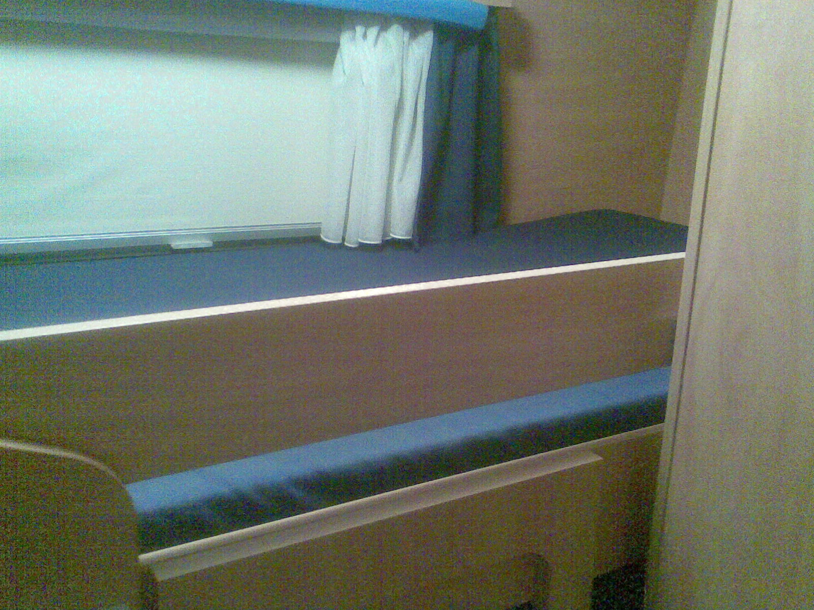

Hola, yo lo solucione poniendo una tabla , aqui pongo unas fotos (si no entendeis algo preguntar lo que querais saber)
Para poner y quitar la tabla gira por la pieza metalica que lleva en la esquina,cuando esta quitada se queda escondida la derecha.
Perdonar por las fotos estan echas con el movil.
