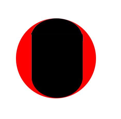

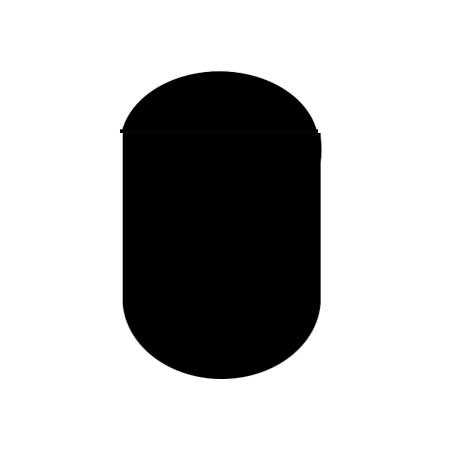

Anakin.... el principal problema es que puedes astillar la madera... pero no el único... ese enchufe tiene una forma ovalada... como una cápsula, y hacer un agujero redondo no tiene sentido....

[quote user="Azor" post="39429"]
Pues justo así es lo que he hecho y ha quedado realmente bien.
El diametro de la corona era un poco mas pequeño que el agujero que tenia que hacer con forma ovalada (como ha ilustrado Jose Luis).
Después he cogido una Dremel con una broca que es para cortar todo tipo de materiales y la chapa de aluminio la ha cortado como si nada y ha quedado perfecto. Después por el interior con la ayuda de una lima he agrandado un poco el agujero y ya está.
