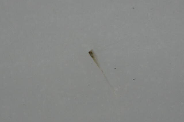

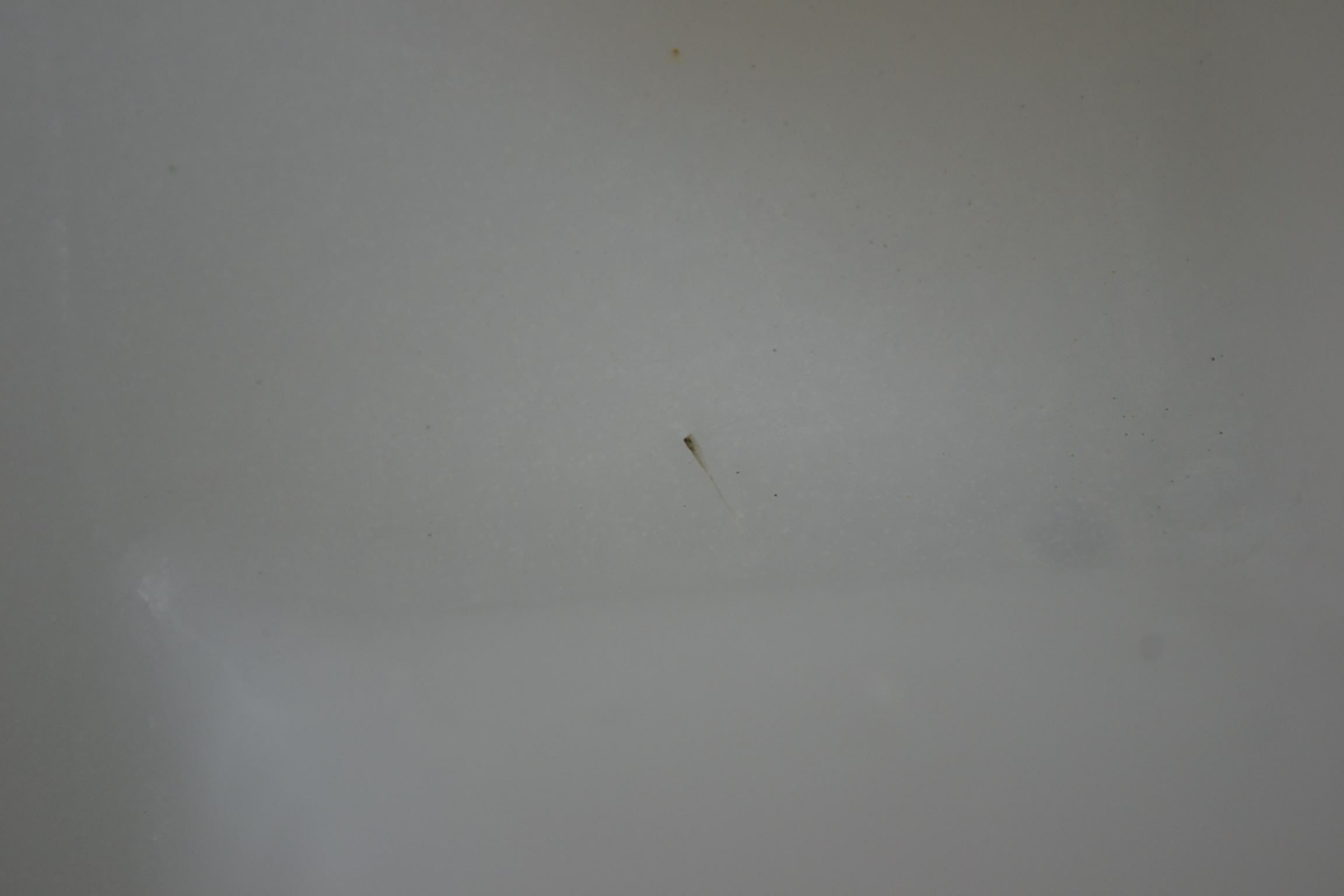

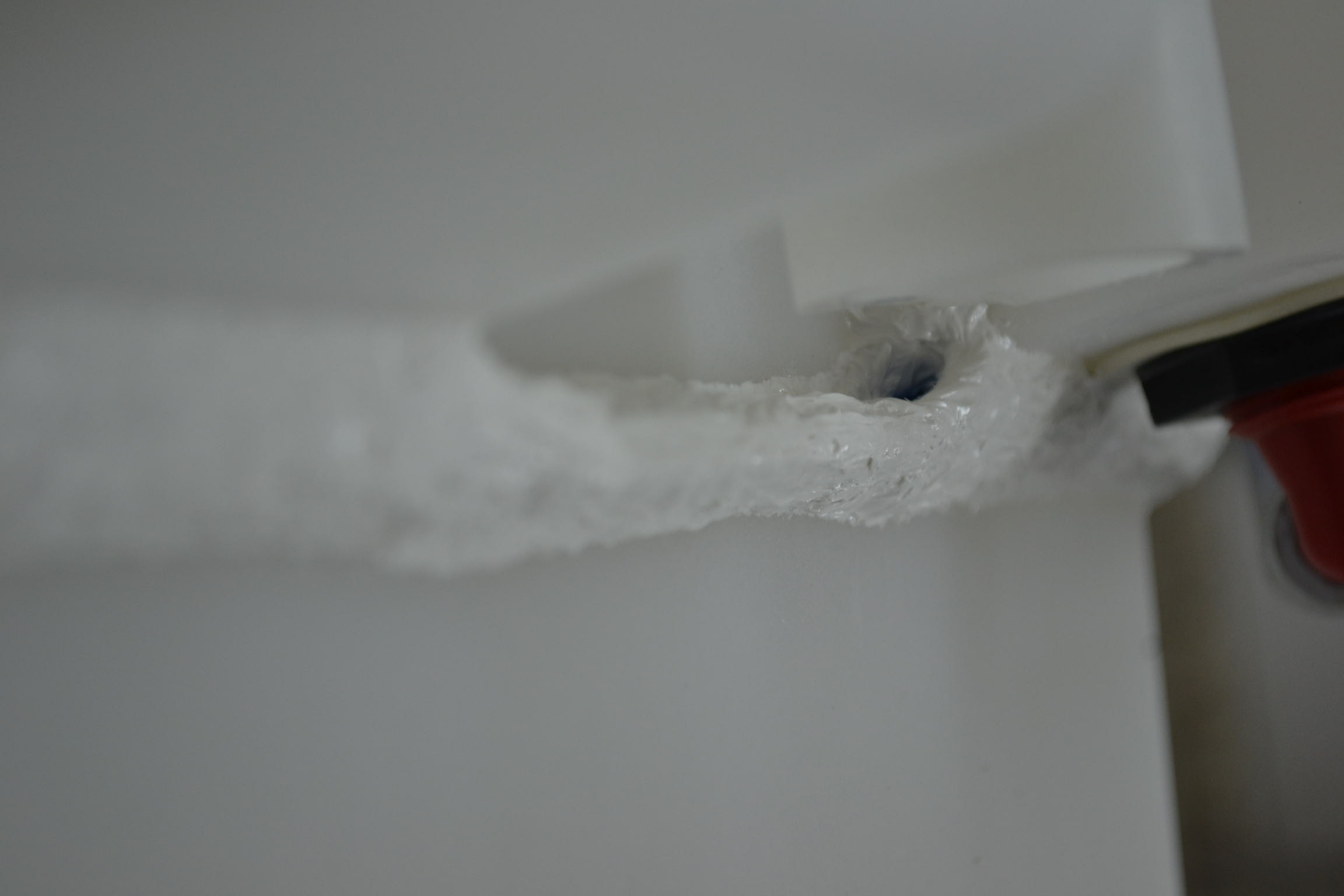

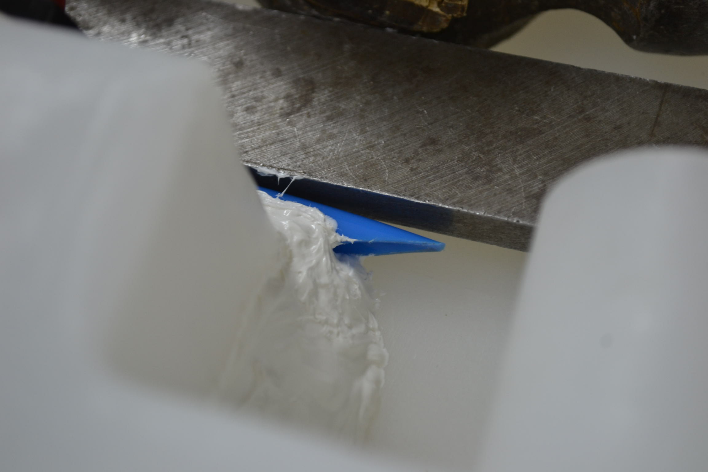

Continuo con alguna "mejora" para solucionar un pequeñin problema que me surgio.

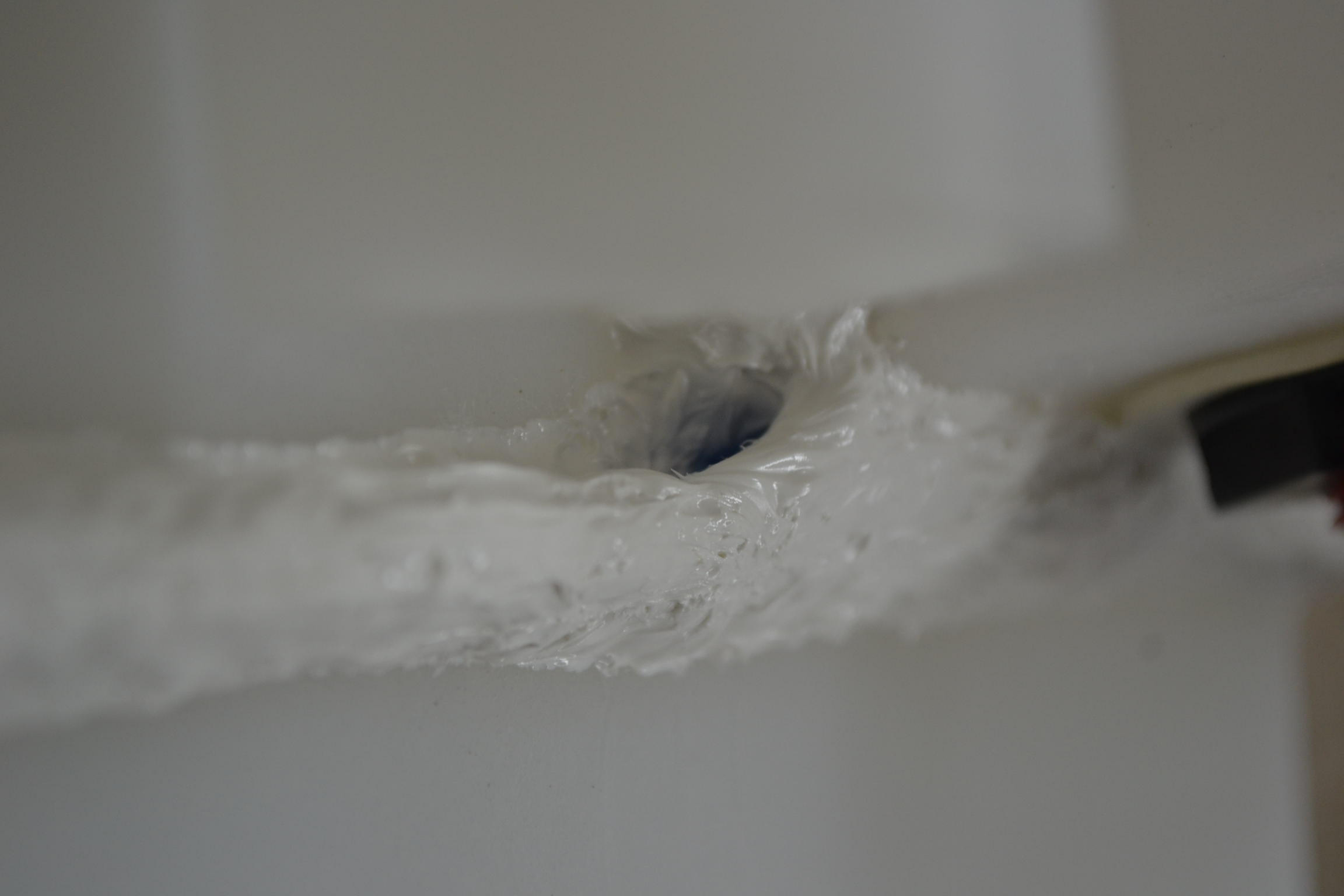

Resulta que cada vez que llenaba a tope el deposito observaba que habia agua en el suelo de la cv. Pensaba que el ajuste de la union entre el tubo de bajada y la boca de conexion del deposito no era bueno y por ahi perdia agua. Pero mi sorpresa al hacer las pruebas con el deposito desmontado vi lo que era en realidad:

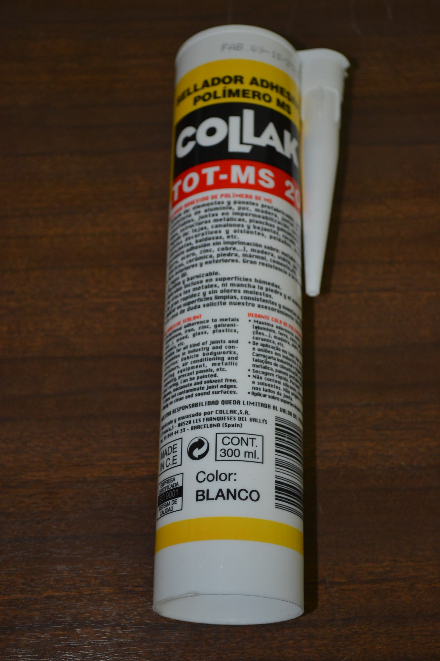

Gracias a la informacion de nuestro amigo Jose ( Lagarto Xixo ) encontre un tipo de pegamento capaz de adherirse de forma permanente a este material ( poliestireno ):
De hecho ha pegado con exito y fuertemente diversos plasticos. Sorprendente y eficaz !!!

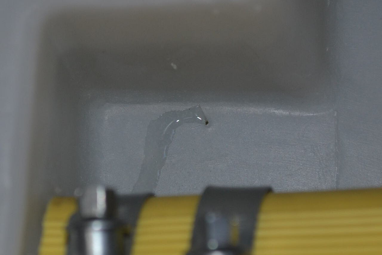

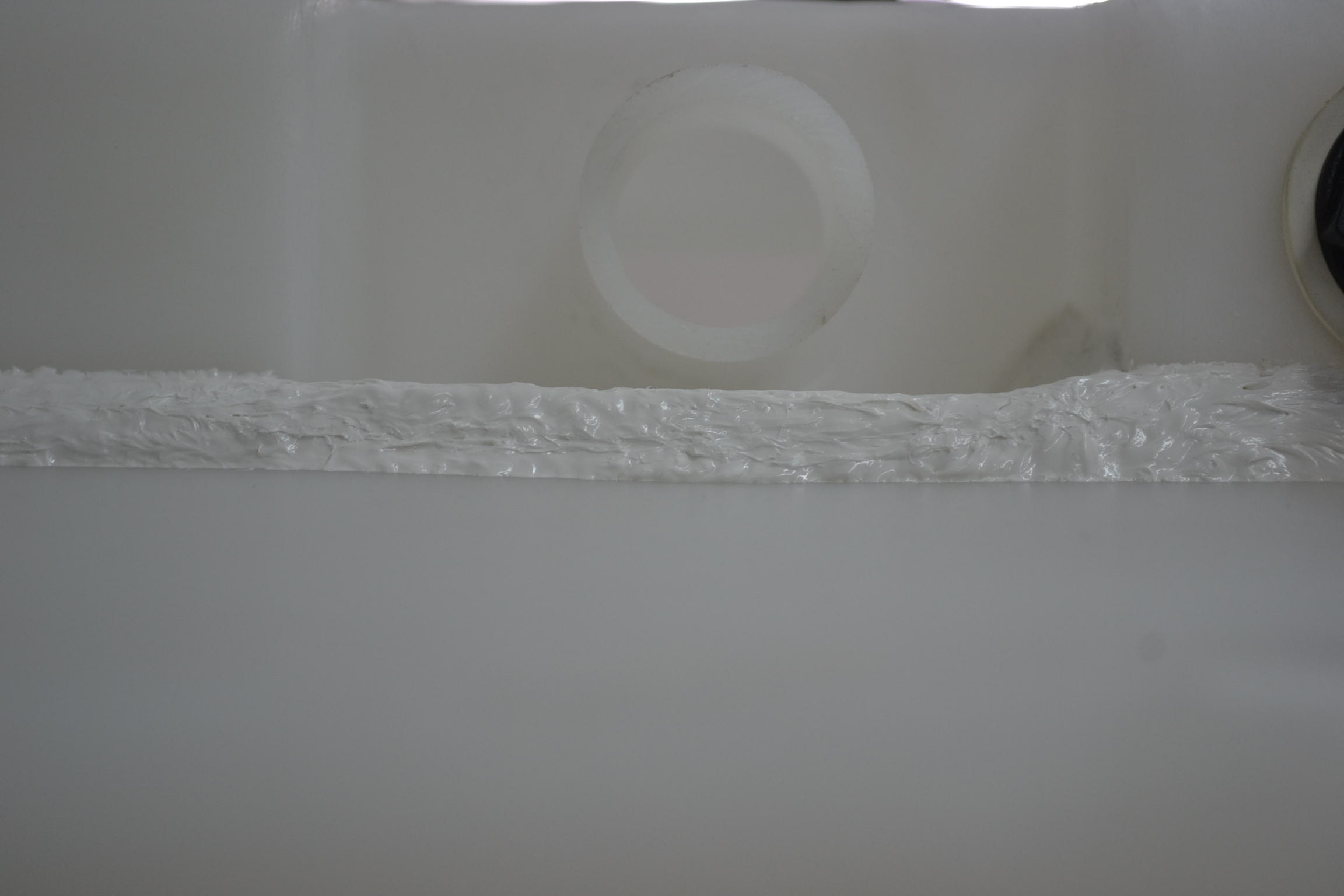

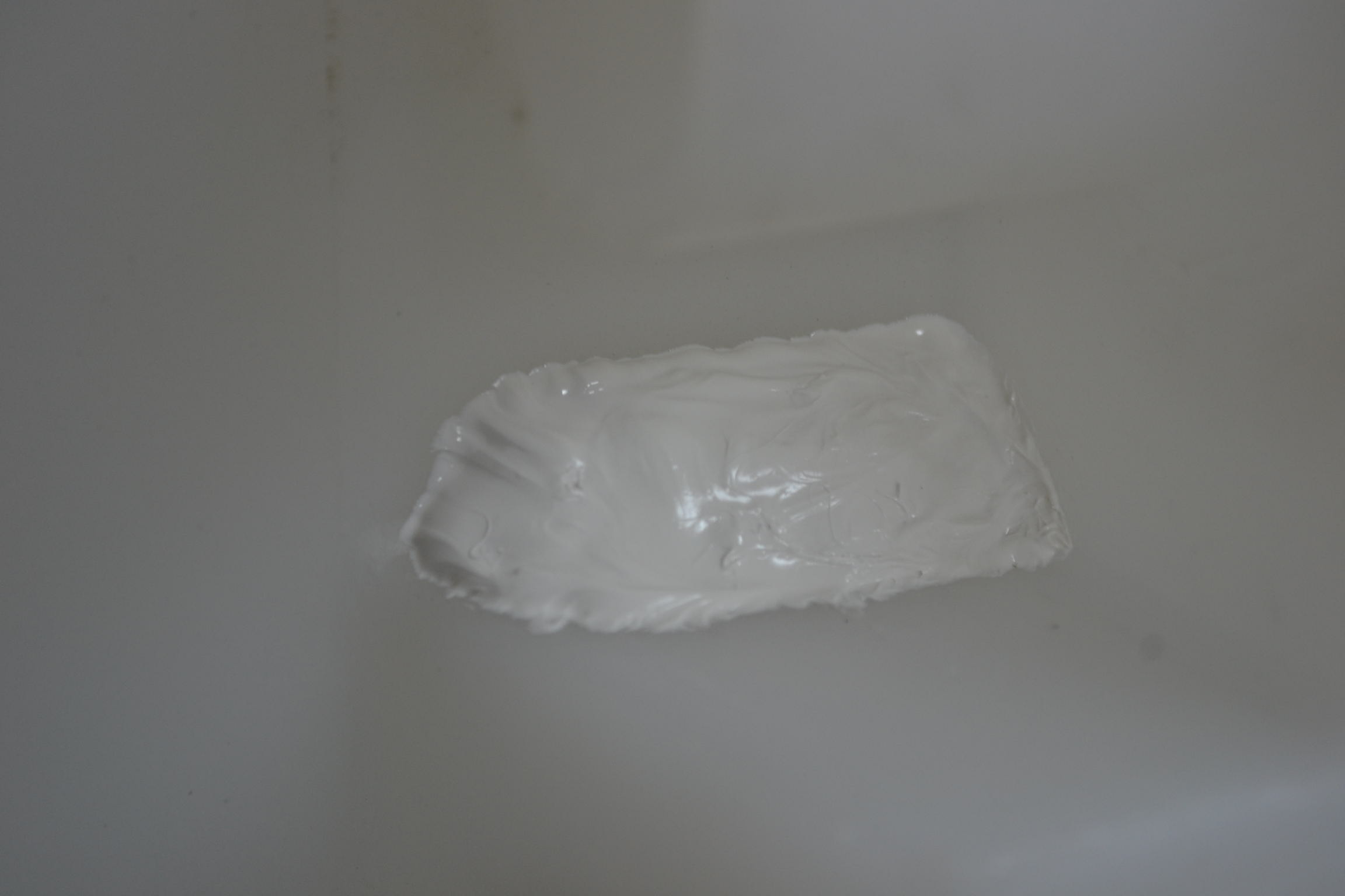

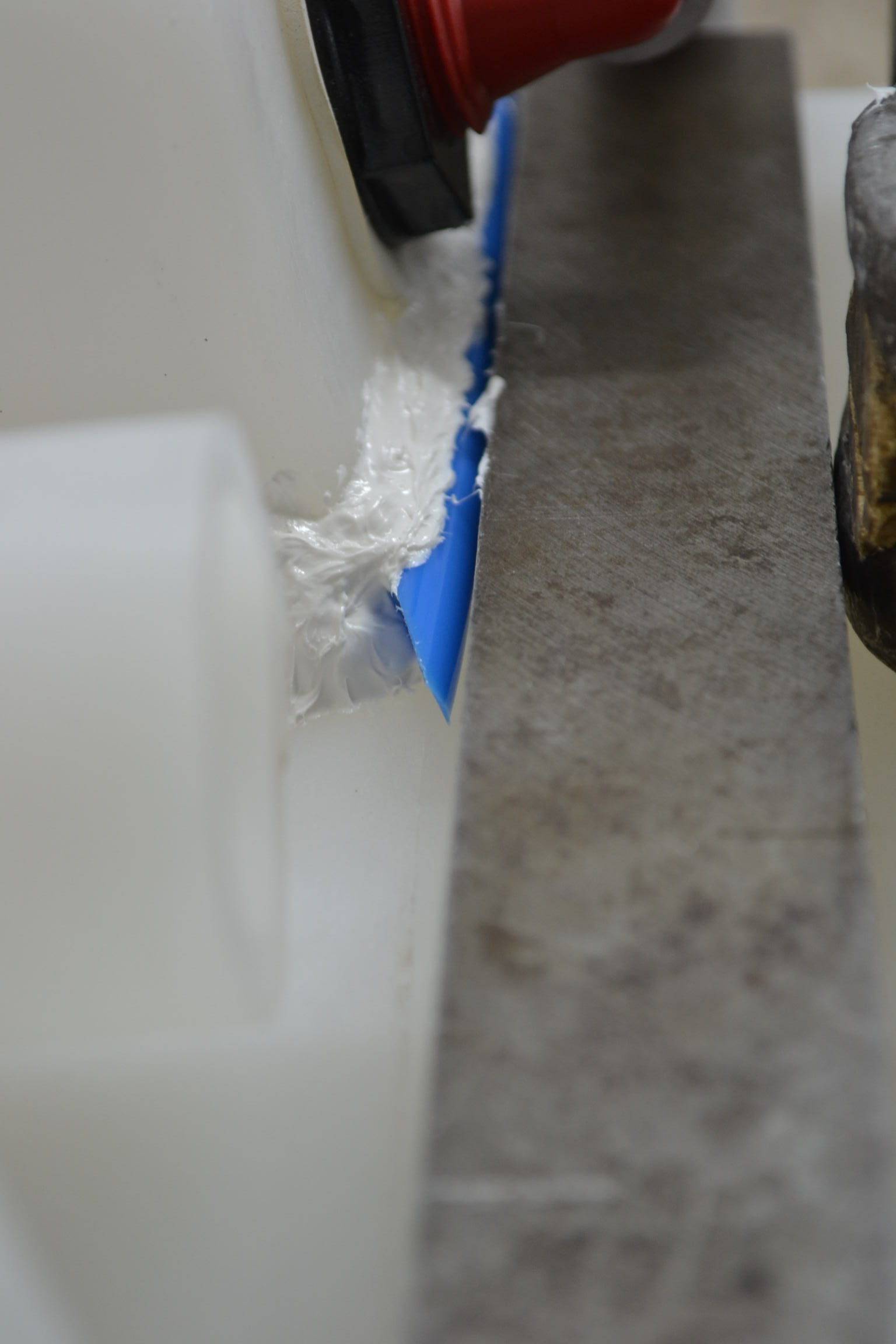

Con el deposito fuera de la cv y pensando que el origen de la fuga era en la union citada me dispuse a crear una "barrera" para evitar que en un momento dado saliese agua en alguna ocasion y que esta no llegase a donde siempre, el suelo de la cv.

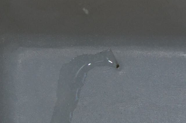

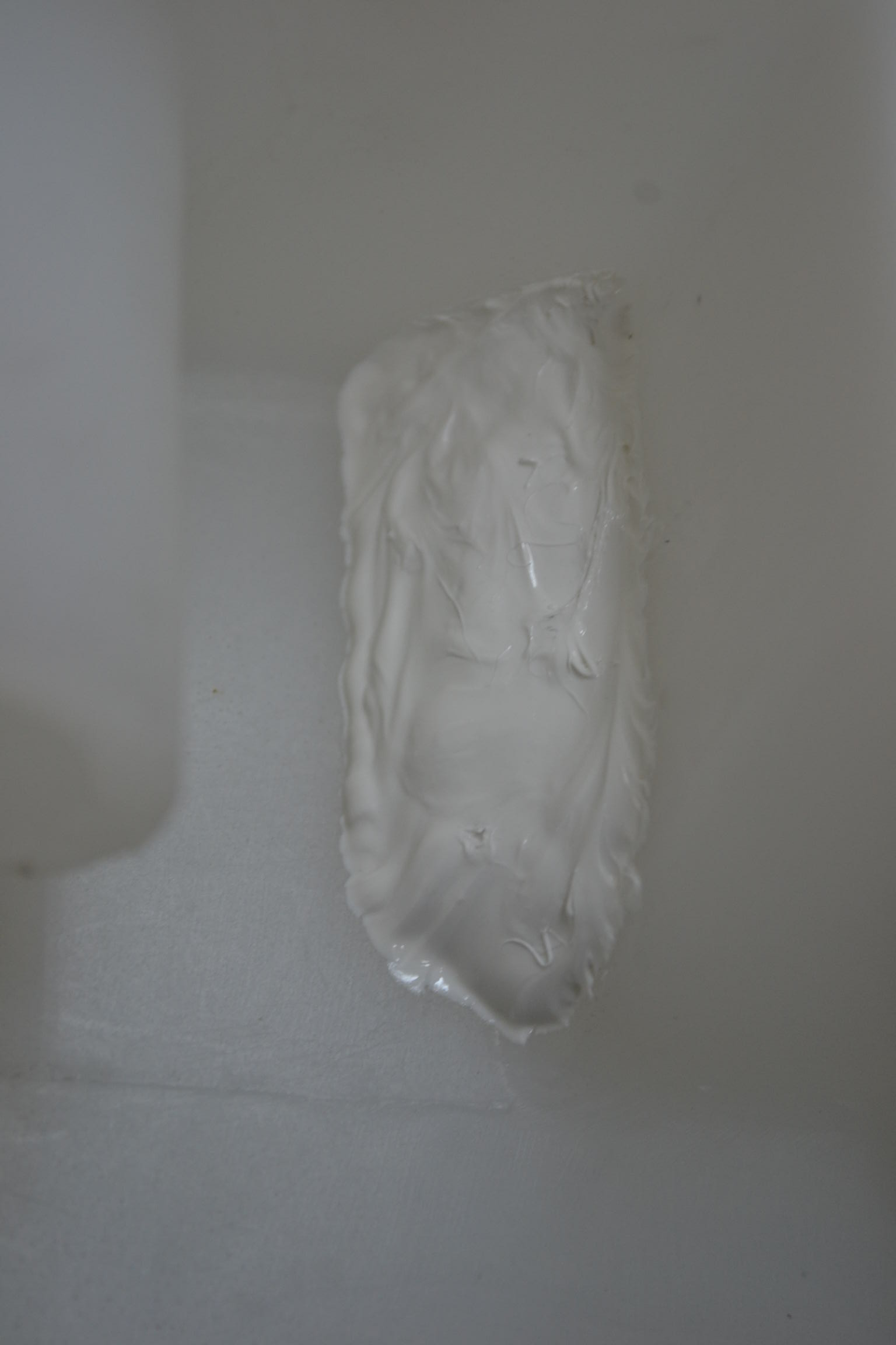

Me vendieron una masilla capaz de adherirse a "casi" todos los plasticos ( en la tienda de suministros de fontaneria no conocian otra mejor... ). Esta masilla es muy pegajosa y cuesta un monton moldearla. El trabajo para ponerla y como queda al final no tiene nada que ver como cuando usamos silicona...
Tambien habia taponado ese pequeñin agujero...
... pero haciendo pruebas con un poco de masilla en otro lugar del deposito con un poco de fuerza la lograba despegar. Asi que no era definitiva esa sujeccion y opte por quitarlo y aplicar el pegamento de Loctite.

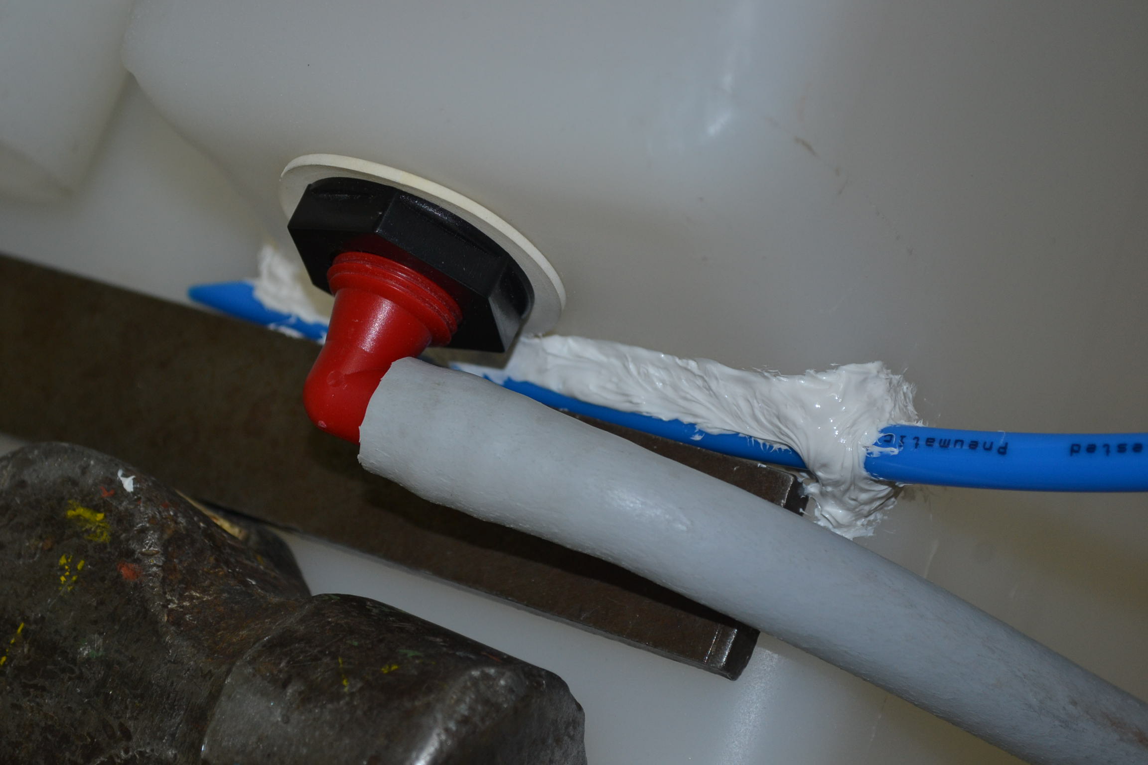

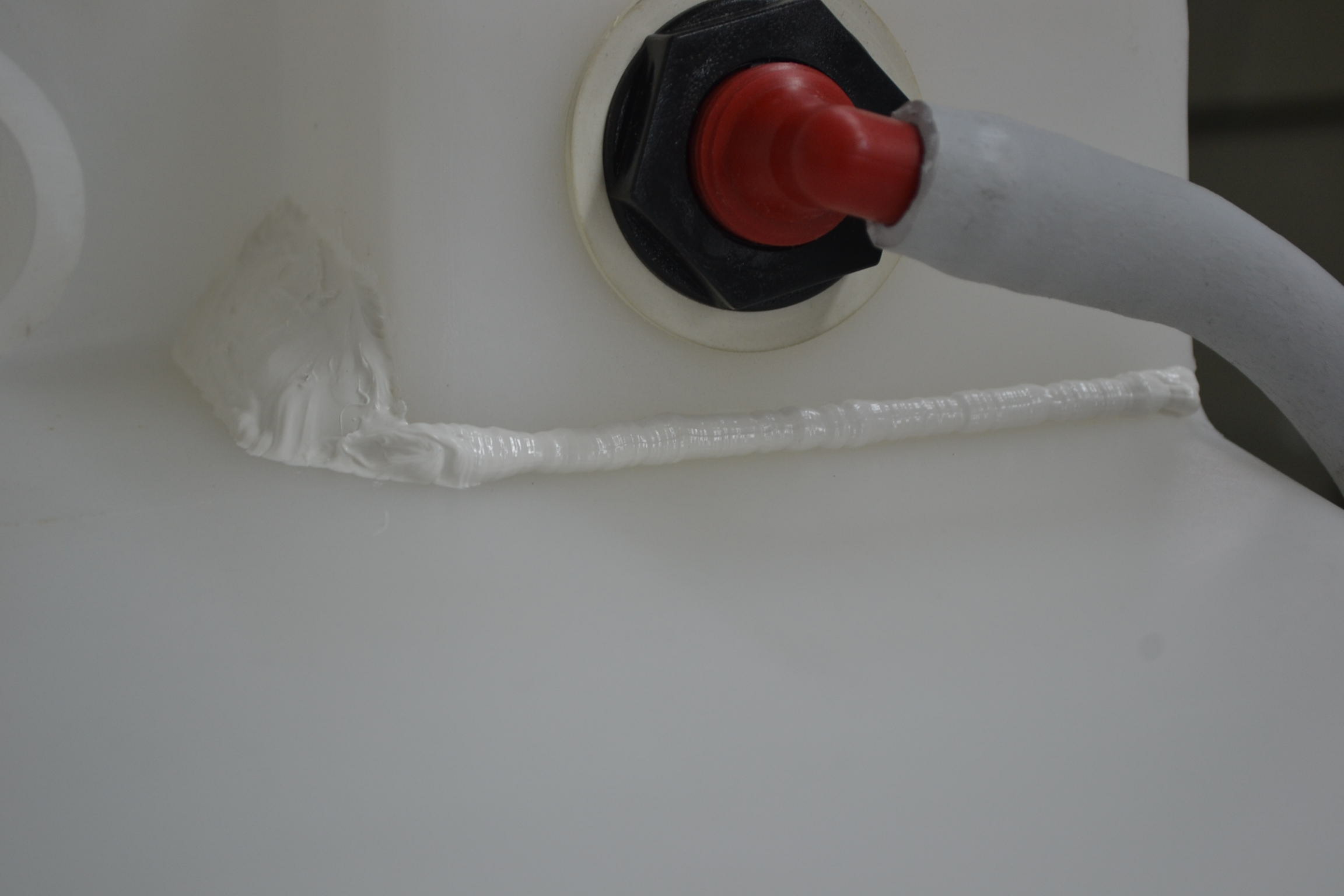

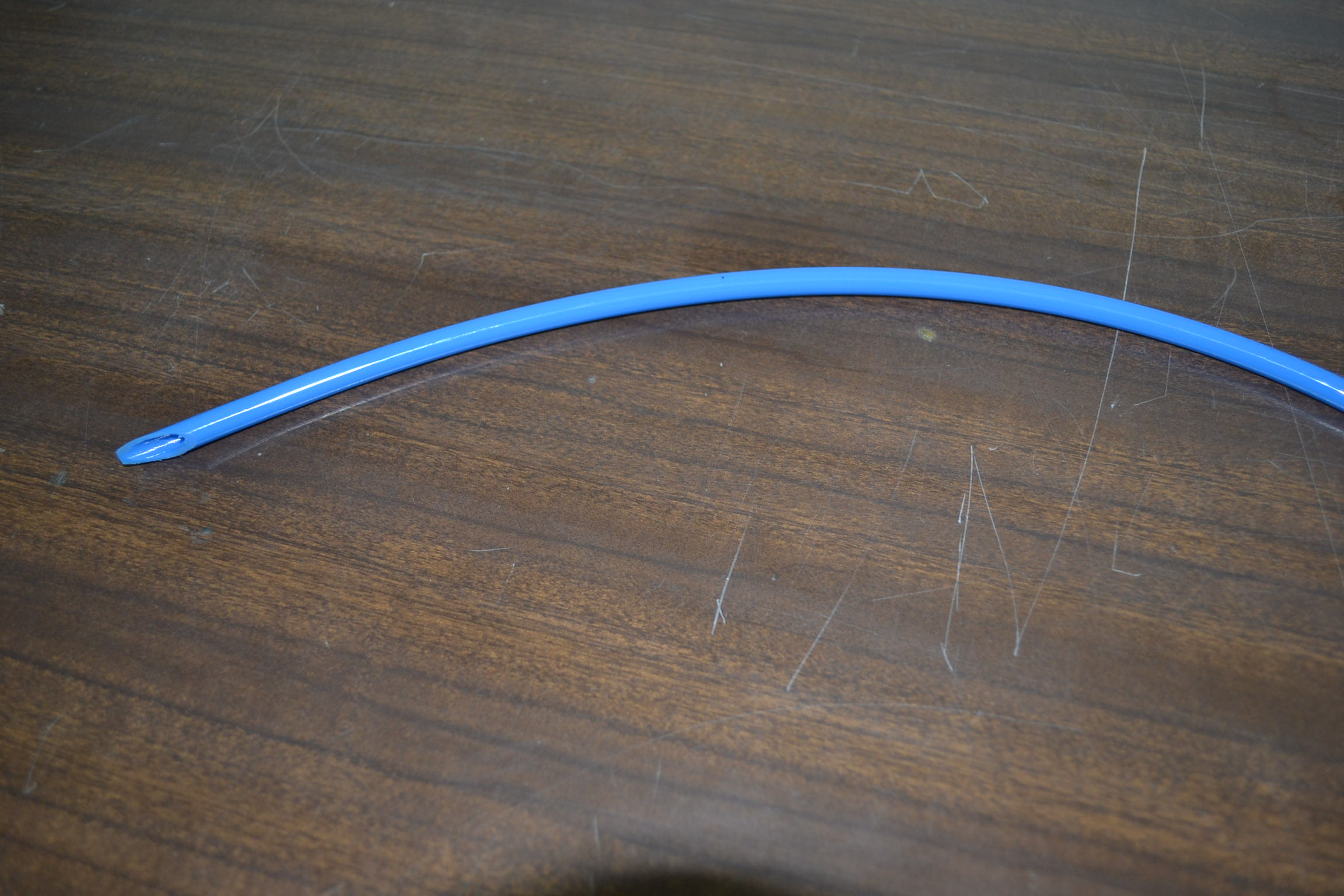

Tambien tenia hecha la "presa" con esta masilla y le acople un tubo para aire comprimido para que hiciera de desag¨ue en su caso:
Aplique un cordon por donde iba a ubicar el tubo...

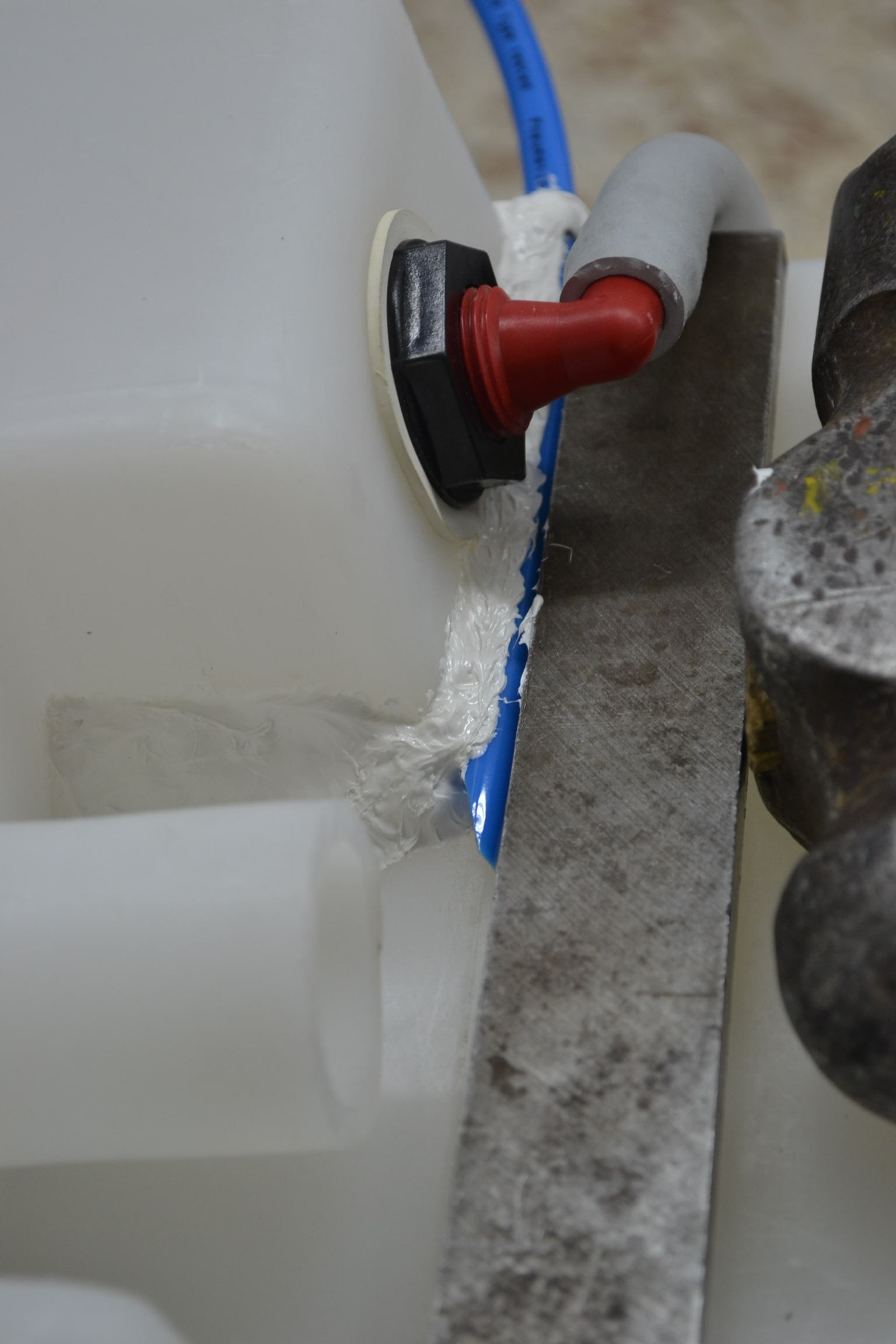

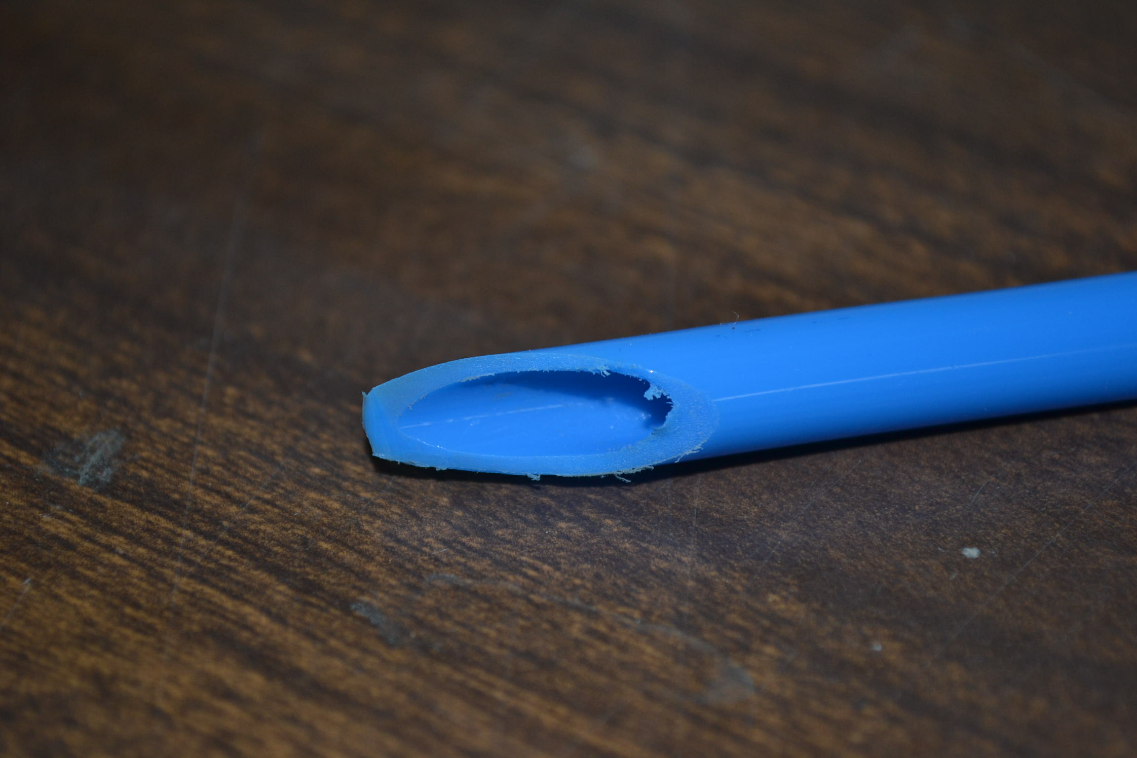

...coloque ese tubo con la punta en diagonal en la forma deseada...

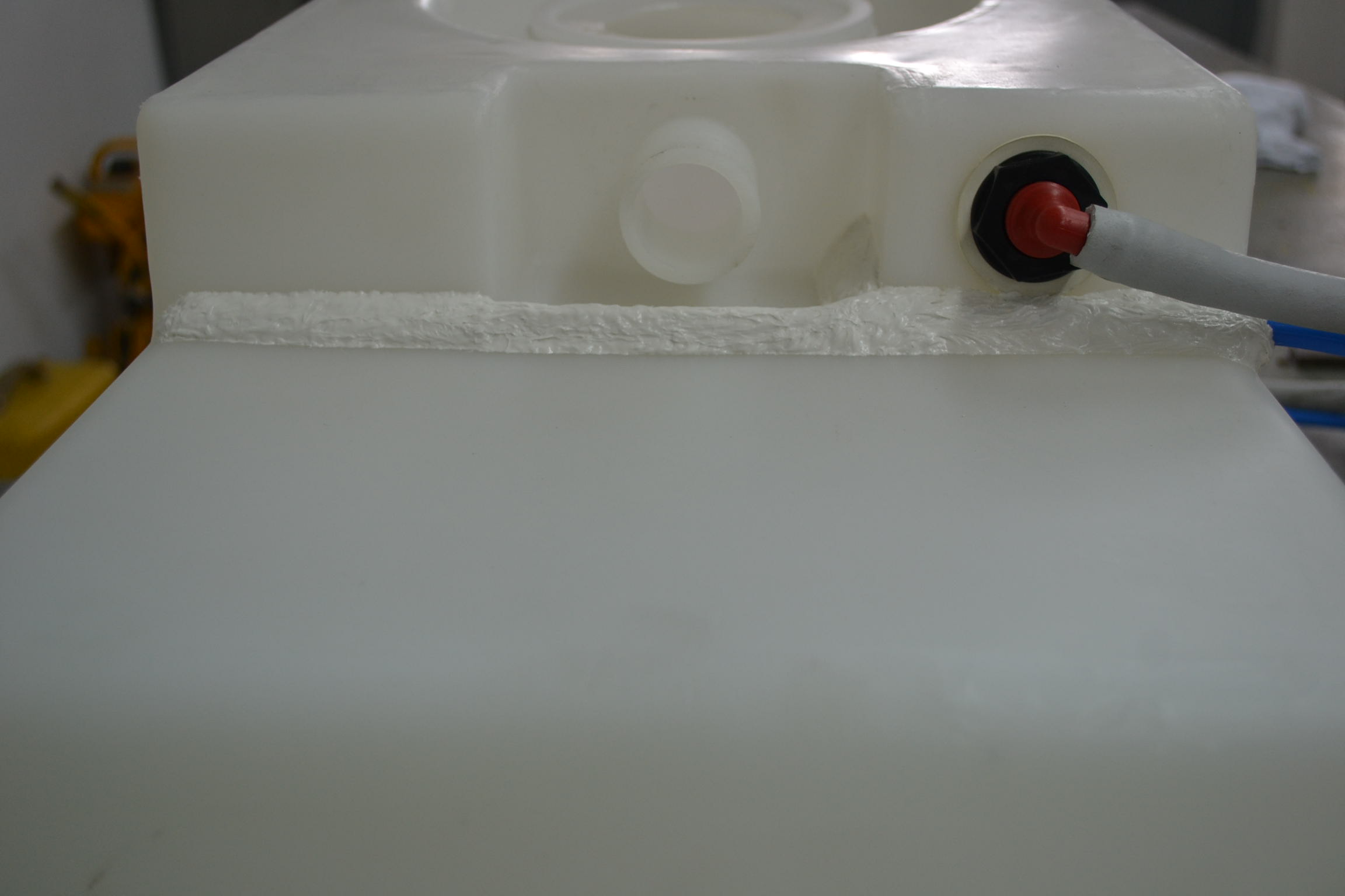

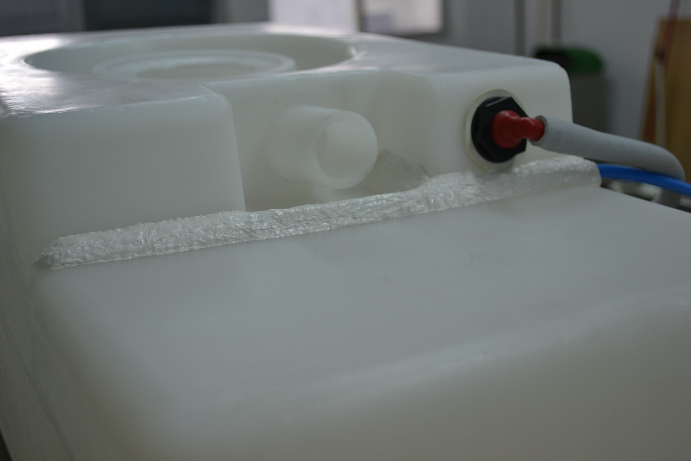

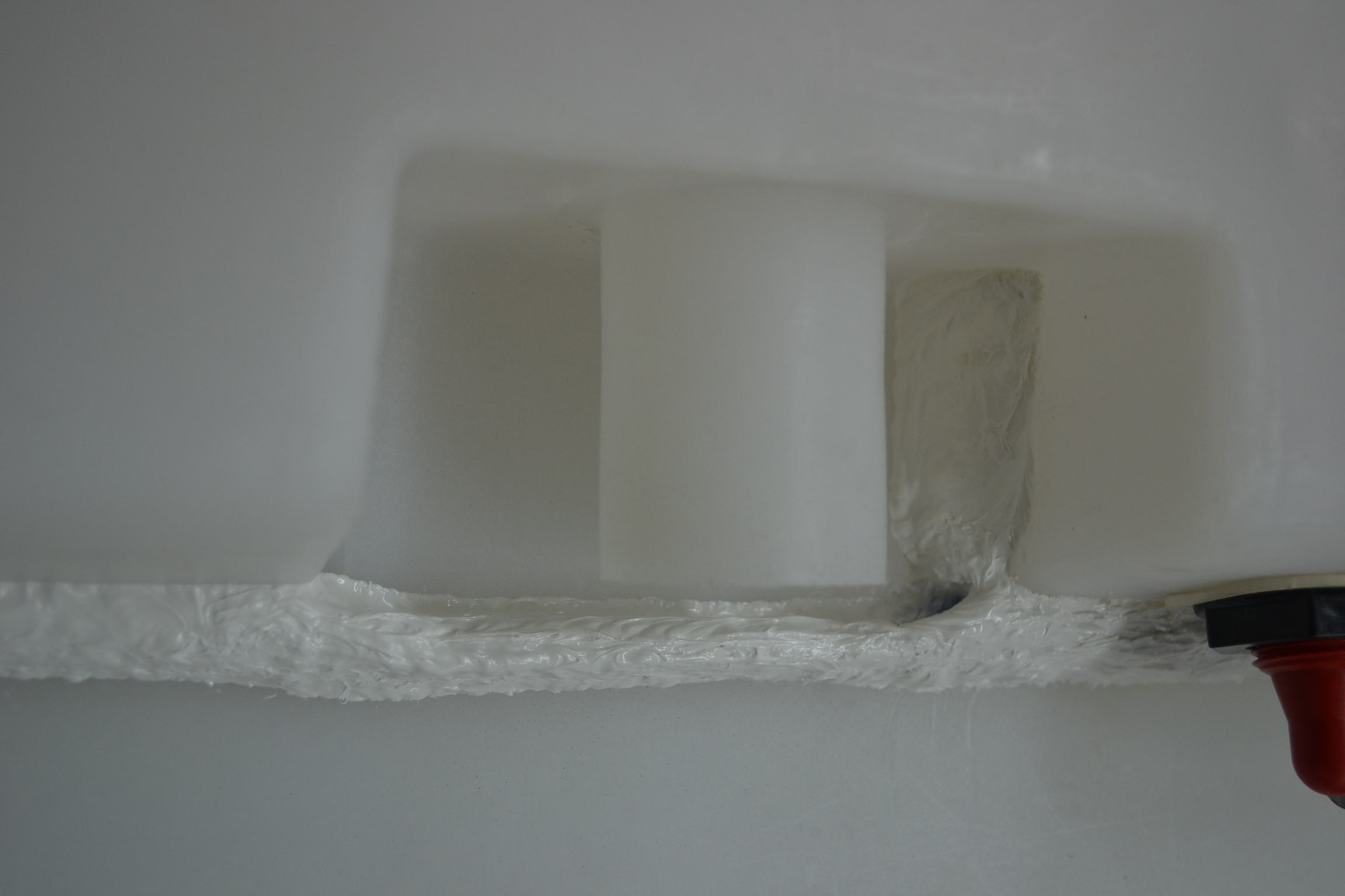

...cuando la masilla quedo endurecida segui aplicando mas, formando la "presa"...

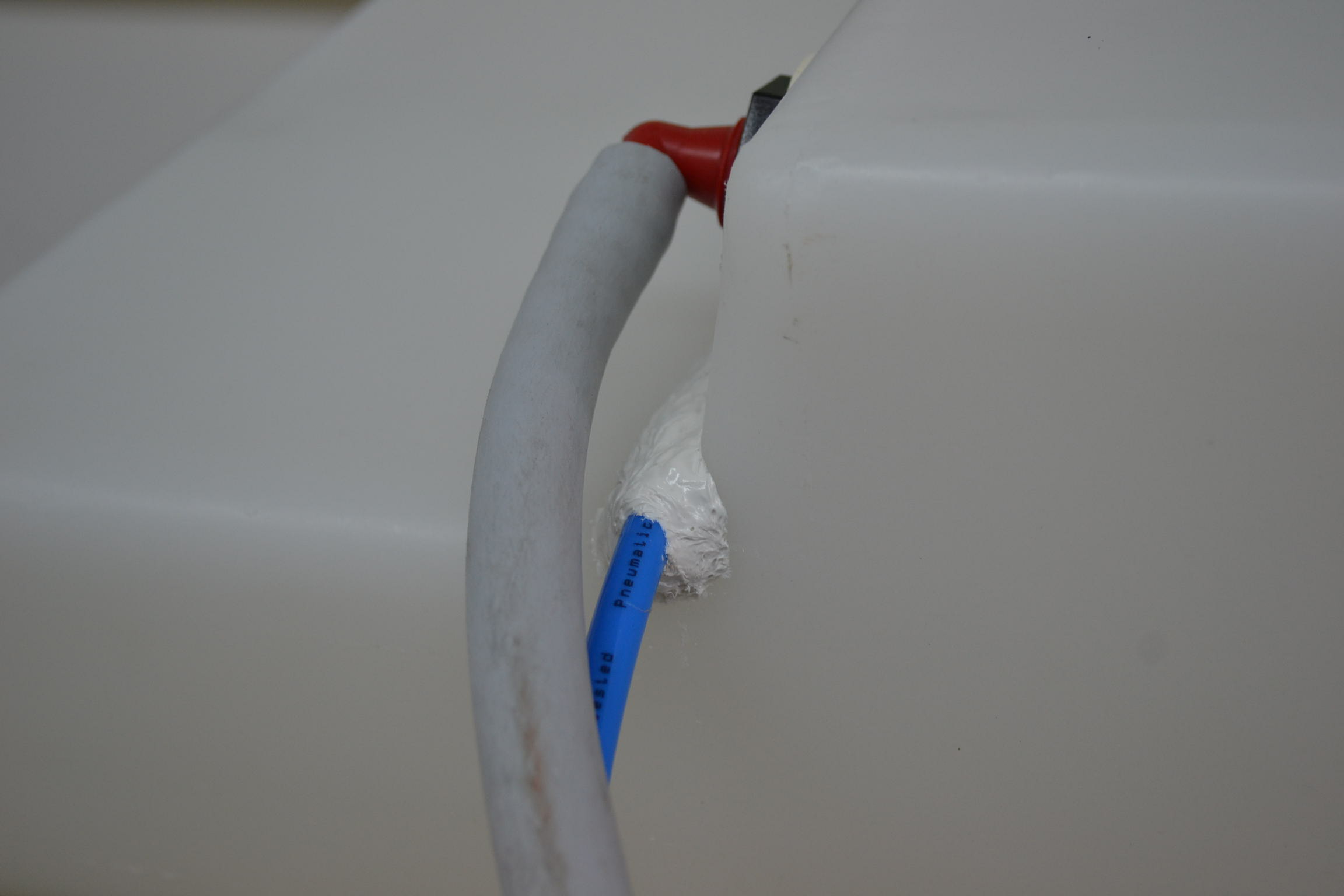

...este es el detalle de la bocana por donde pasaria el agua sobrante hacia el interior del tubo y, por este, al exterior de la cv junto con el tubo de rebosadero del deposito...
...asi quedan ambos tubos dirigidos hacia el agujero del suelo de la cv para tal fin...
