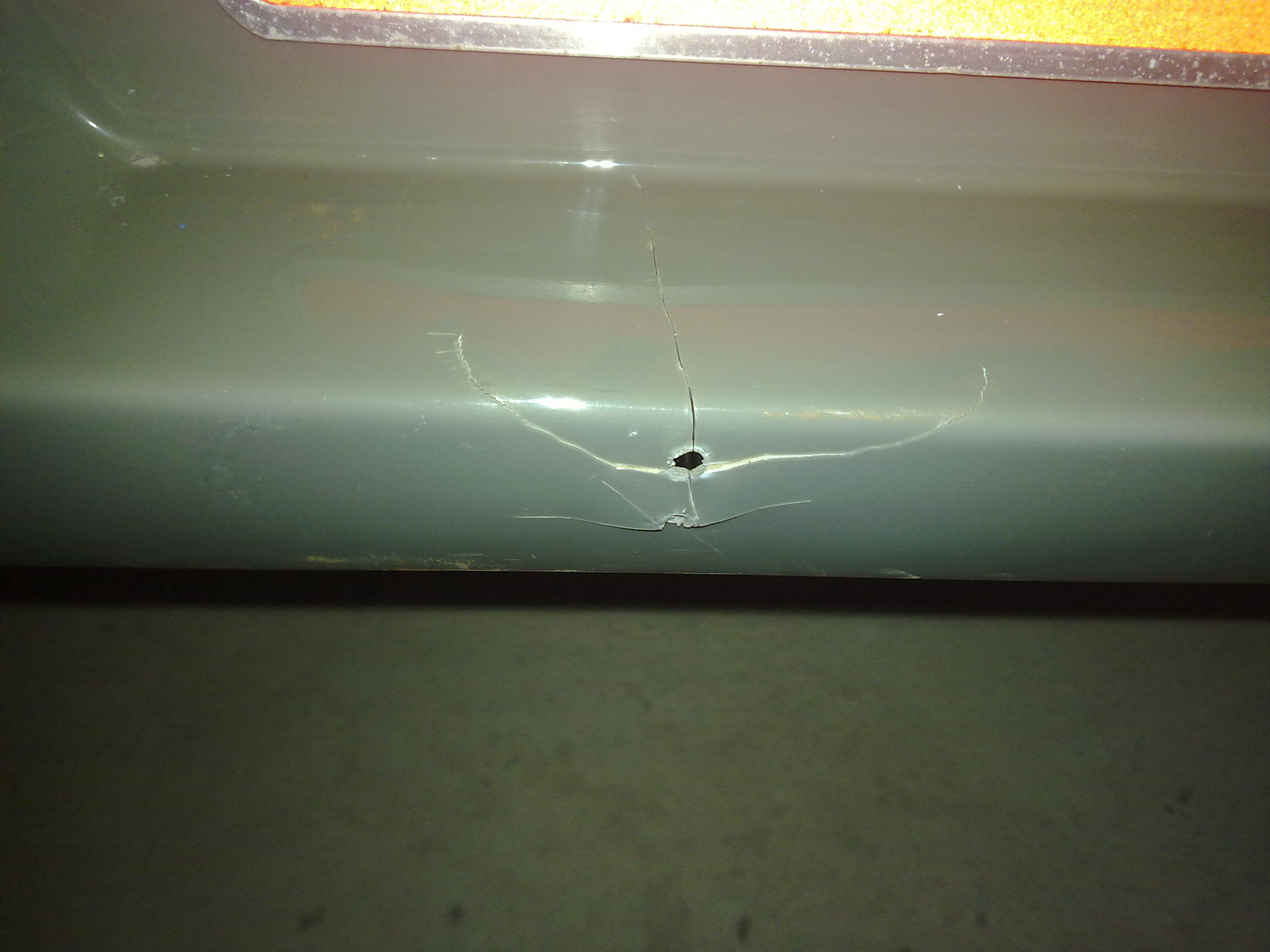

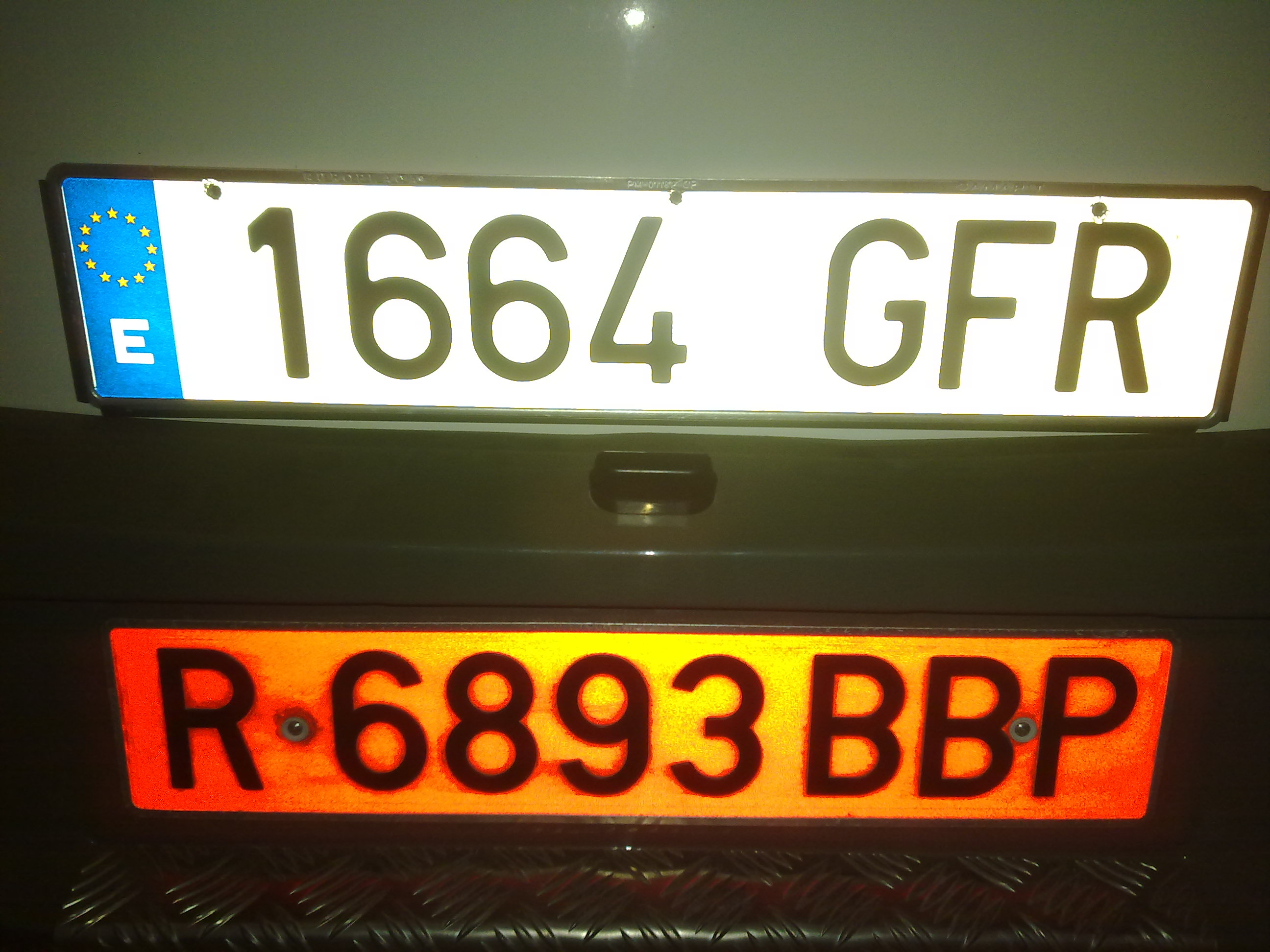

Hola a todos. A ver que os parece como he solucionado la matricula trasera de la cv.
Como sabeis, solo hay sitio para una placa, asi que en el lugar del portamatriculas original está la placa roja, y la placa del coche, al antiguo dueño de mi caravana, o donde la comprara, no
tuvo otra cosa que taladrar por debajo de la placa roja, con el consiguiente daño en la parte
trasera. Además, como he tenido que cambiar matricula un par de veces, pues cada vez que
atornillaba nueva matricula, mas daño hacia, y además al quedar muy abajo, me arrastró por el suelo, en zonas algo bacheadas, total, que a ver que os parece la idea.

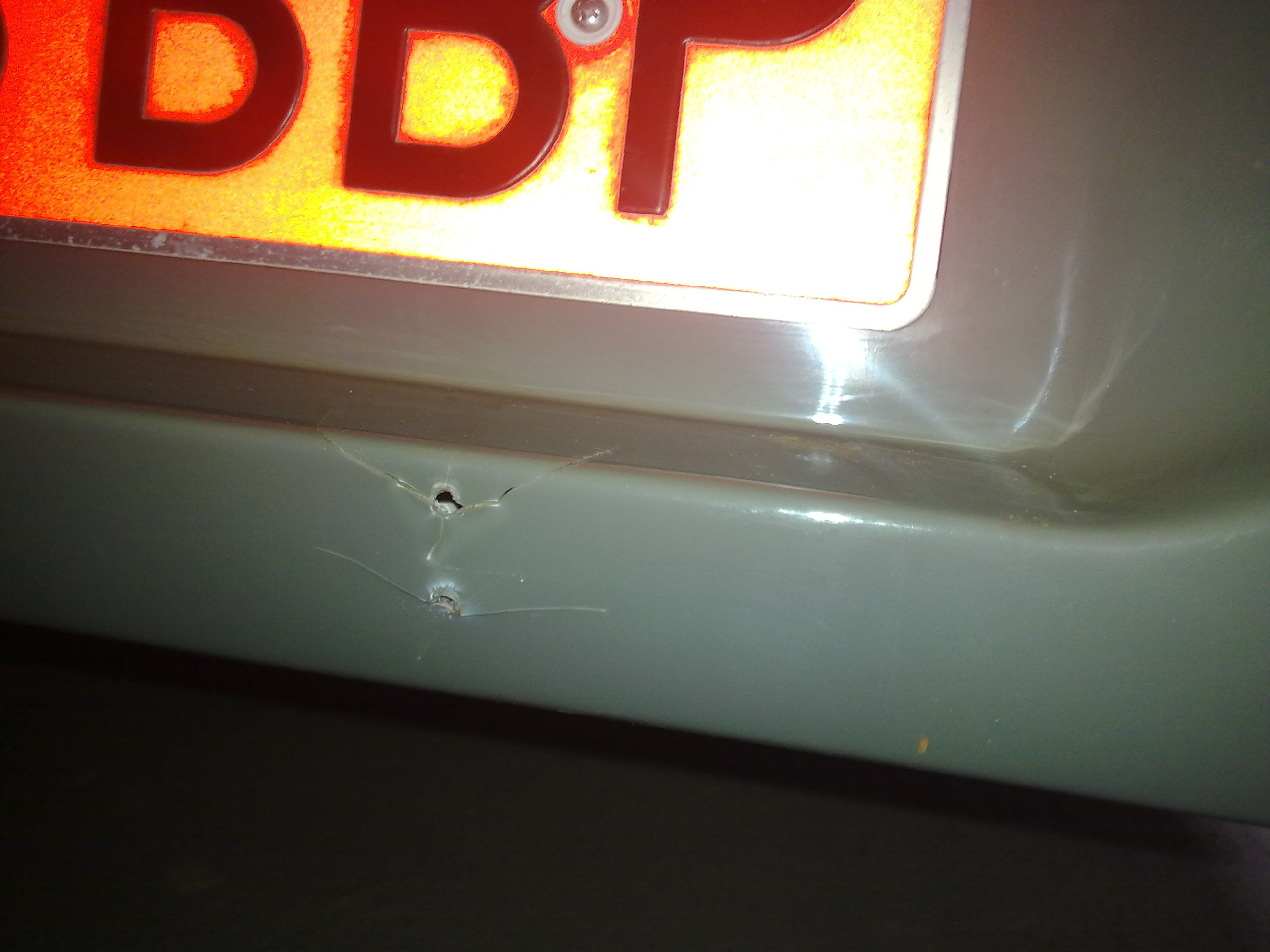

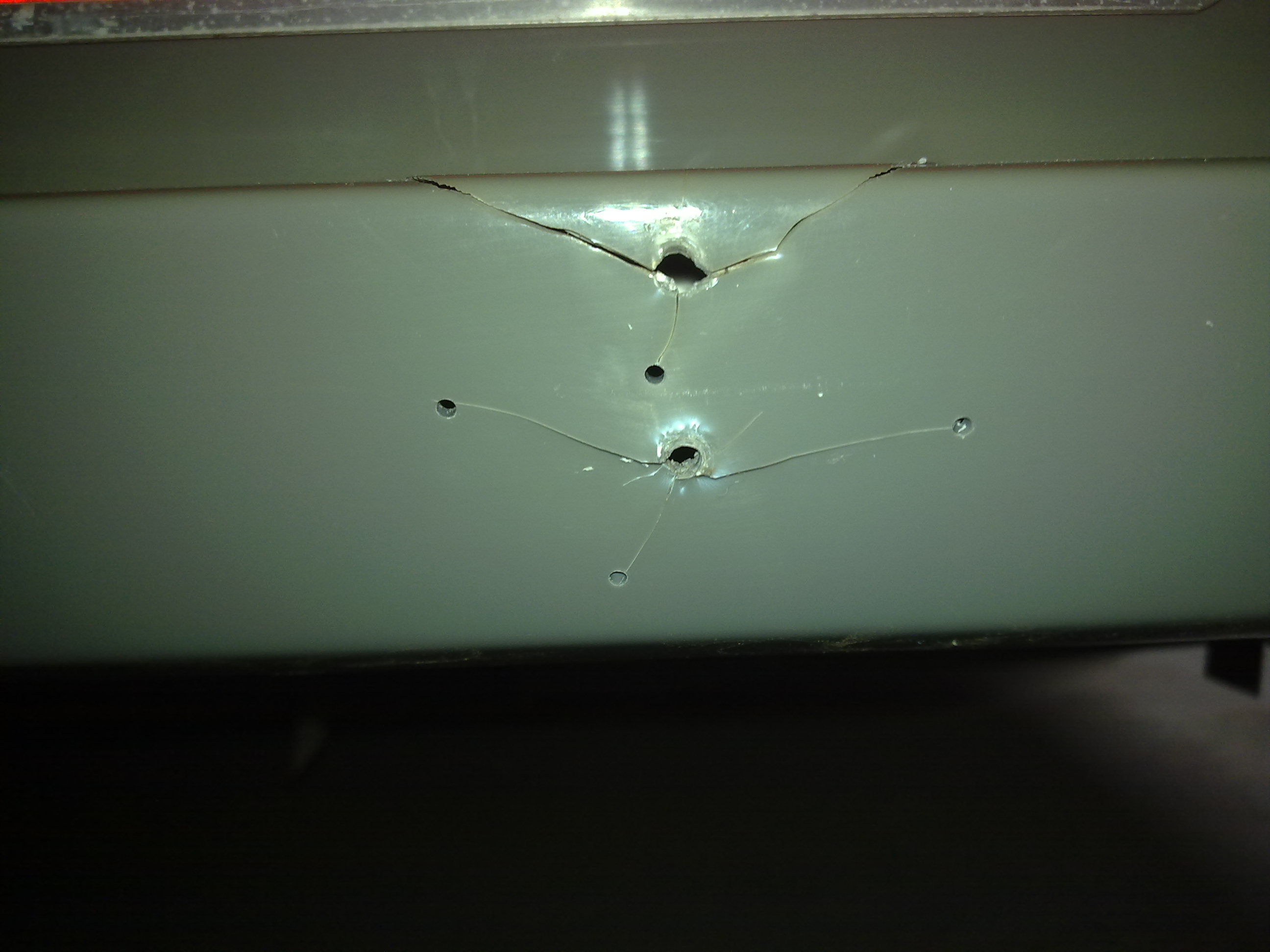

Asi es como estaba con los agujeros de la matricula y el consiguiente daño, las grietas.

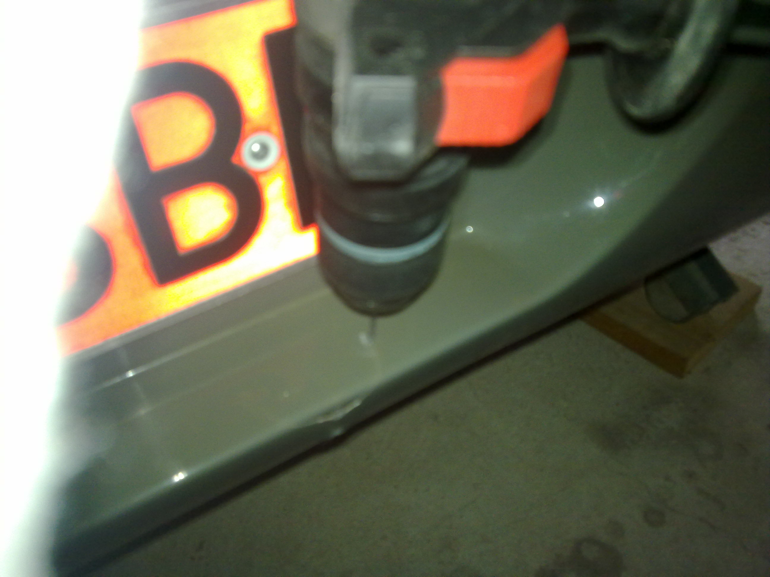

Hice unos taladros al final de cada grieta, para que no siguieran desquebrajando

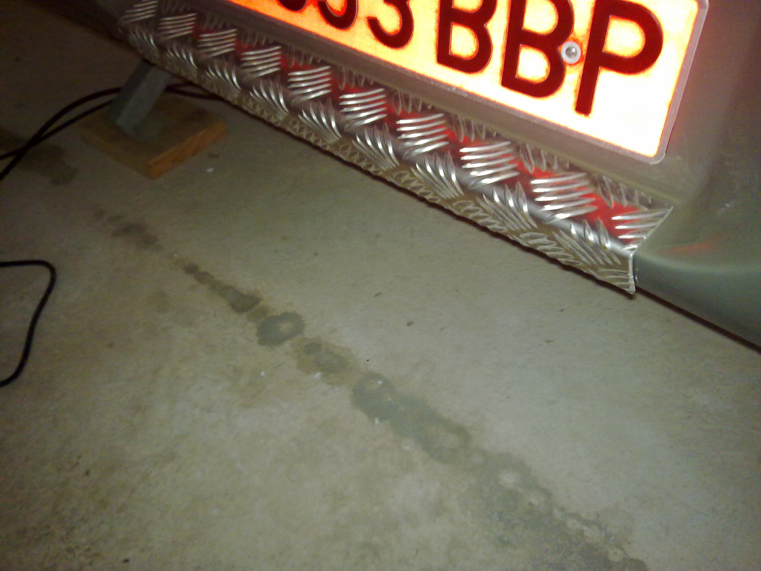

Y a continuación, le puse un protector de aluminio, pegado con poliuretano, para no tener
que hacer mas taladros,

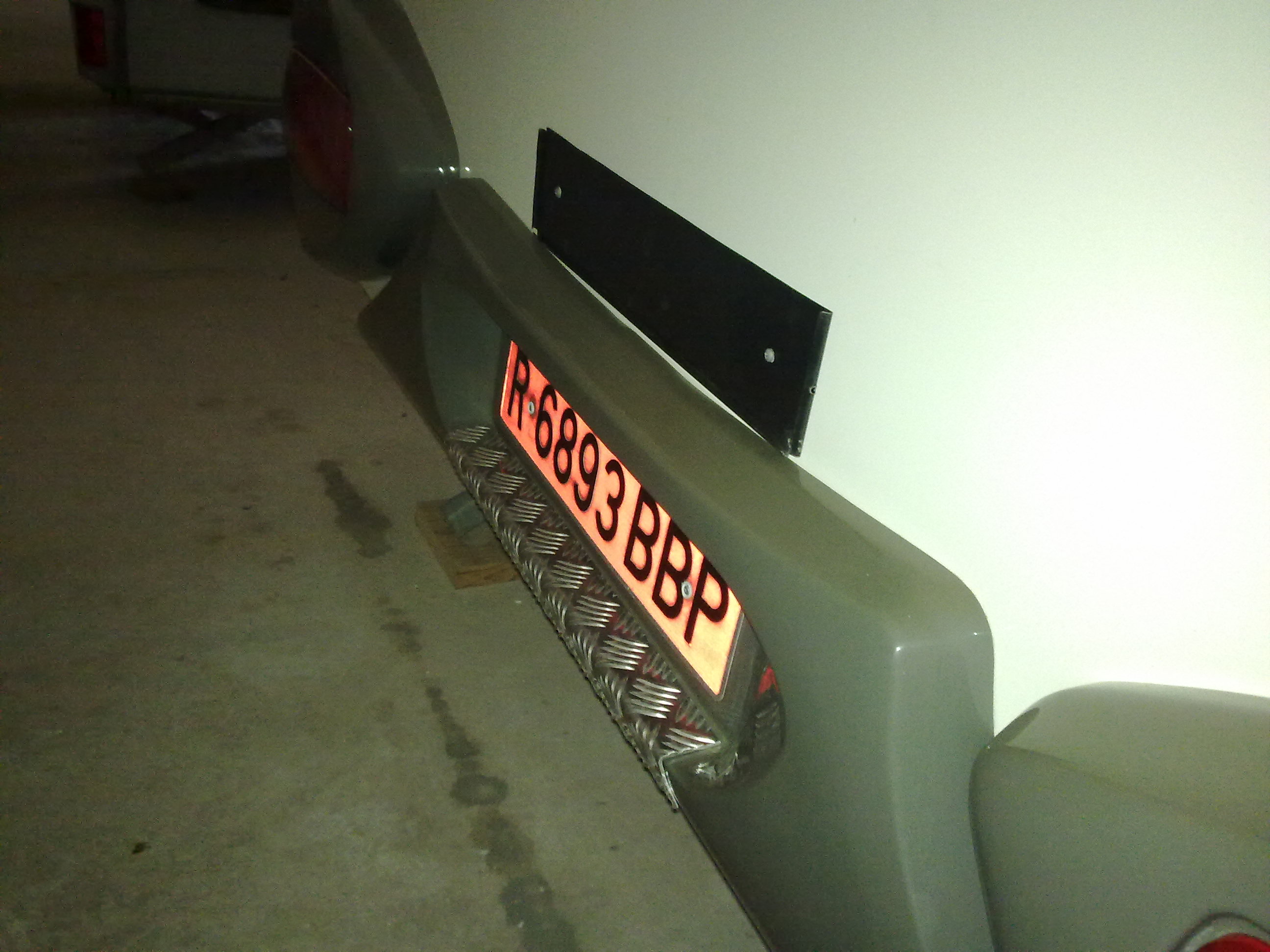

Y encima, puse un soporte para matrícula, el cual tiene unas guias, para sustituir la matricula,
por si tiro con un coche u otro.

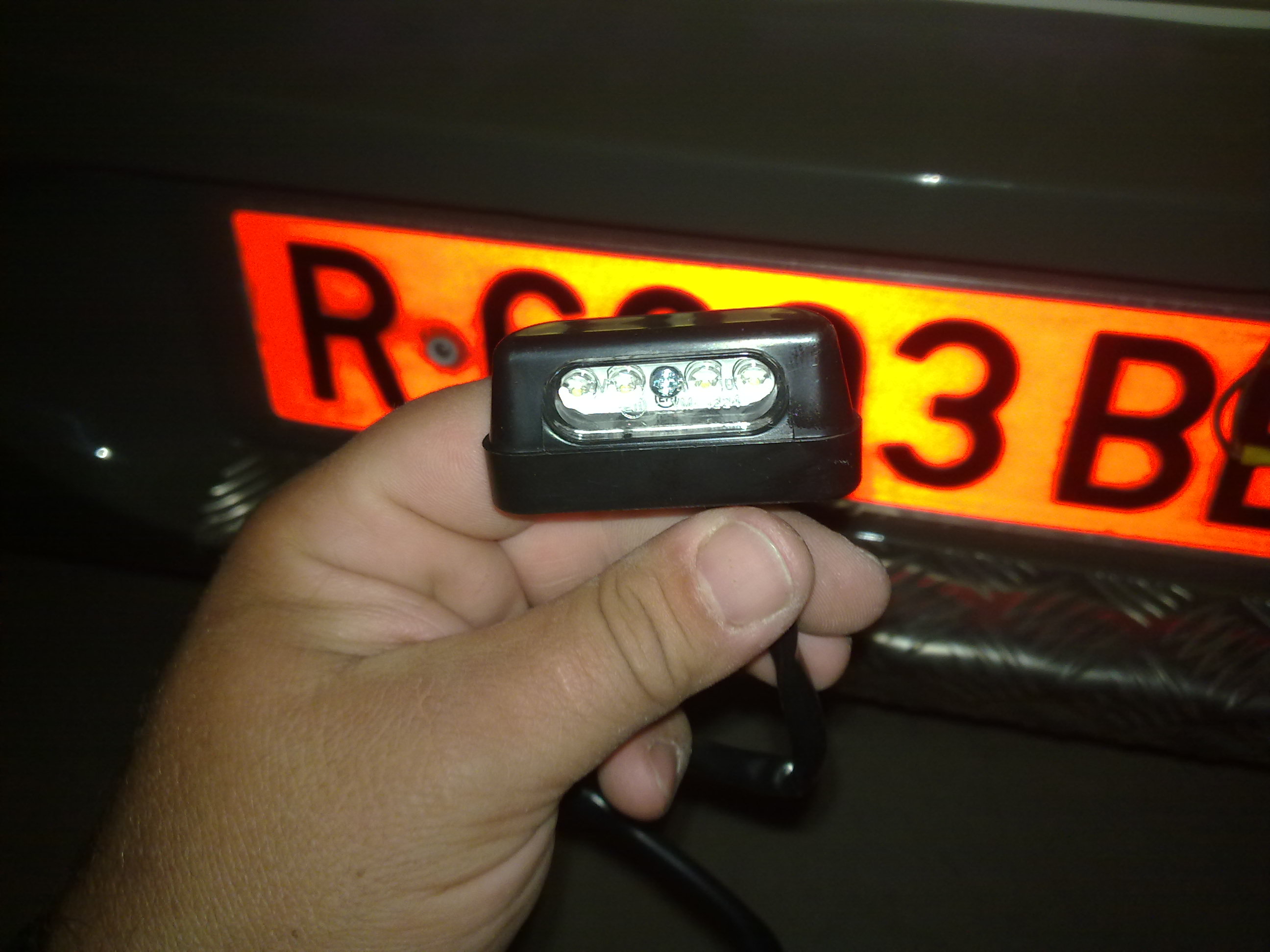

Por último,le instalé una luz portamatrículas, de led.
Y este es el resultado final. ¿Que os parece?

¿Solo está iluminada la de abajo? no se ve muy bien :-|  yo también acabo de hacerle la chapucilla de ponerle luz a la roja, que nunca la ha llevado.

Re: Matricula Trasera
« Respuesta #8 en: 05-Agosto-2010, 23:27:07 »
Hola Lagarto xixo, la placa roja está iluminada por las luces que traía instaladas de casa, y la
placa blanca, por la luz portamatrículas de led que yo le instalé.
Me alegro que os haya gustado. Ya os enseñaré otras cosillas que le he hecho. Un Saludo.

« Respuesta #9 en: 25-Agosto-2010, 13:30:37 »
hola JoyDo, muy buen trabajo y pulidito. Unas preguntas, dónde comprastes las lces de matriculas leds? y ese protector de aluminio? es el mismo que hiciste servir para el protector de la lanza? quisiera hacer lo mismo...Gracias.
Reforma de Roller Sevilla 470 F a  Roller Maralmar 470 CB:
Desconectado JoyDo
  • Mensajes: 195
  • Karma: +0/-1
« Respuesta #10 en: 25-Agosto-2010, 13:50:52 »
Hola maralmar, me alegro que te guste. La luz de led es una luz de portamatriculas de moto de la marca puig y me costó unos 10 euros, y el protector de chapa de aluminio, y si, es de la
misma chapa que usé para la lanza. Esa chapa la compré en un taller de unos amigos, y la verdad no me acuerdo cuanto me costó, pero no fue mucho. Si encuentro la fra. te digo el precio exacto de la chapa. Un saludo.  :grin:
