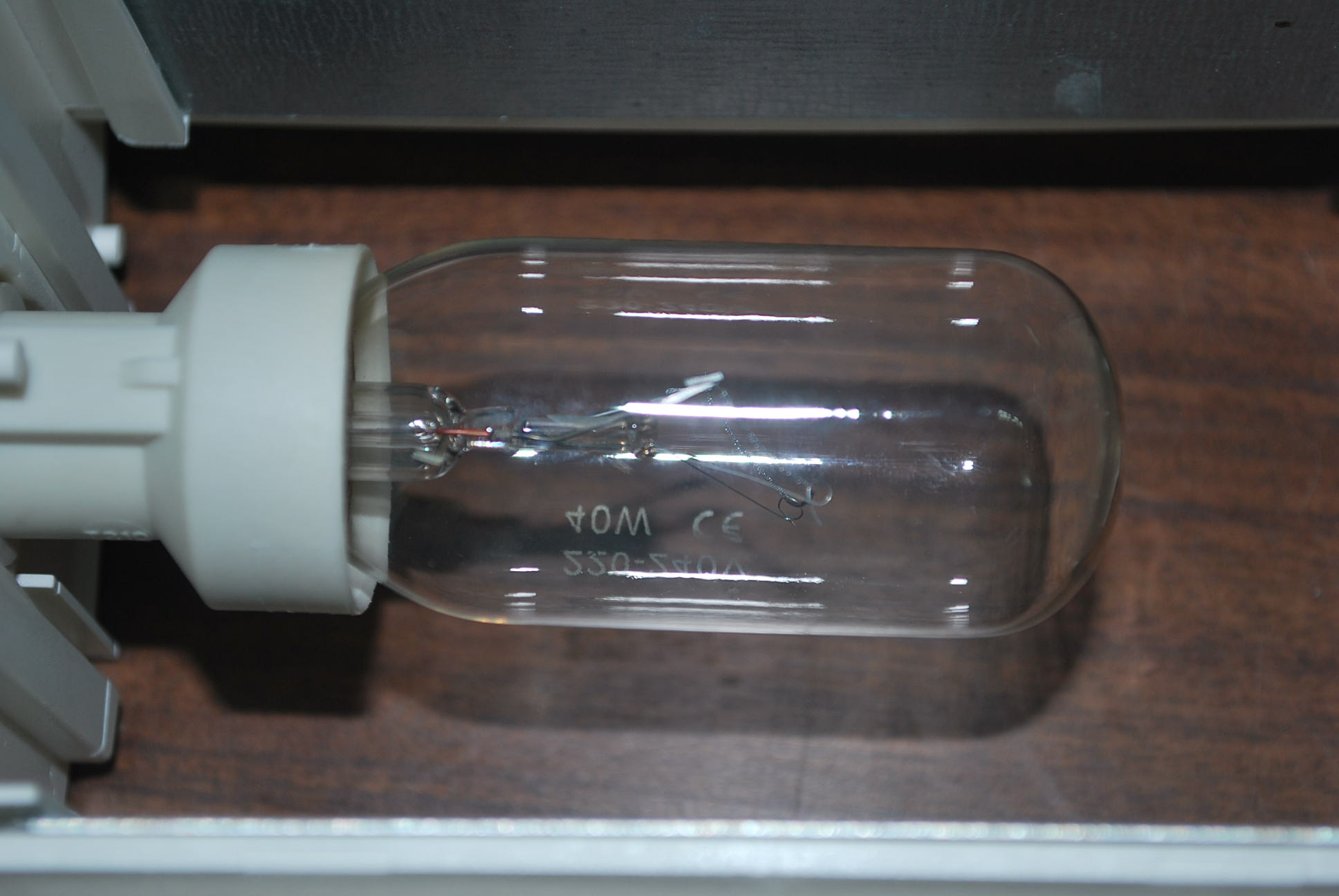

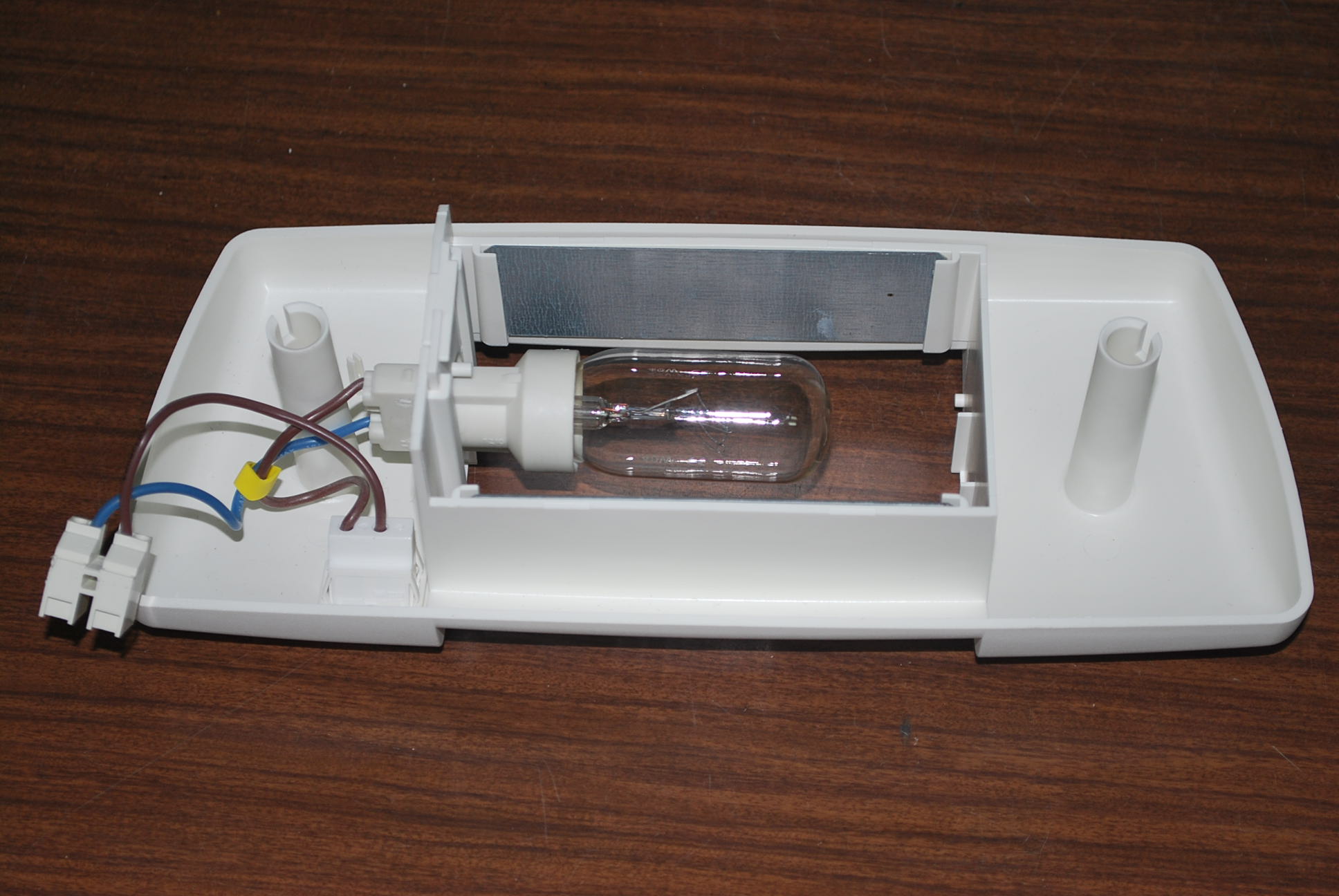

Pusieron en mi cv un luz de Avance encastrada igual a la que llevan otros modelos de serie.
Funciona con 220 voltios, su lámpara es de casquillo pequeño y su potencia es de 40 W.
La luz que genera es amarillenta y pobre. Suficiente para "disuadir" en el exterior, poder ver en el avance lo que hay, etc. Pero poder ver con un mínimo de calidad, a mi parecer, no.

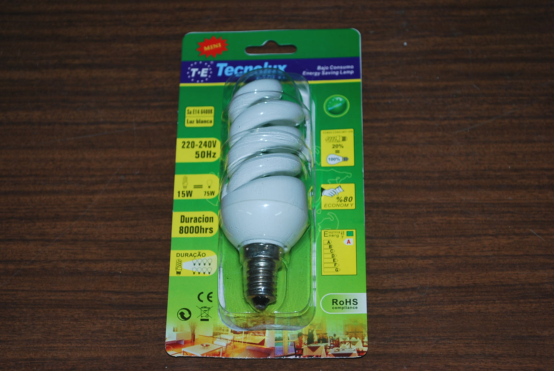

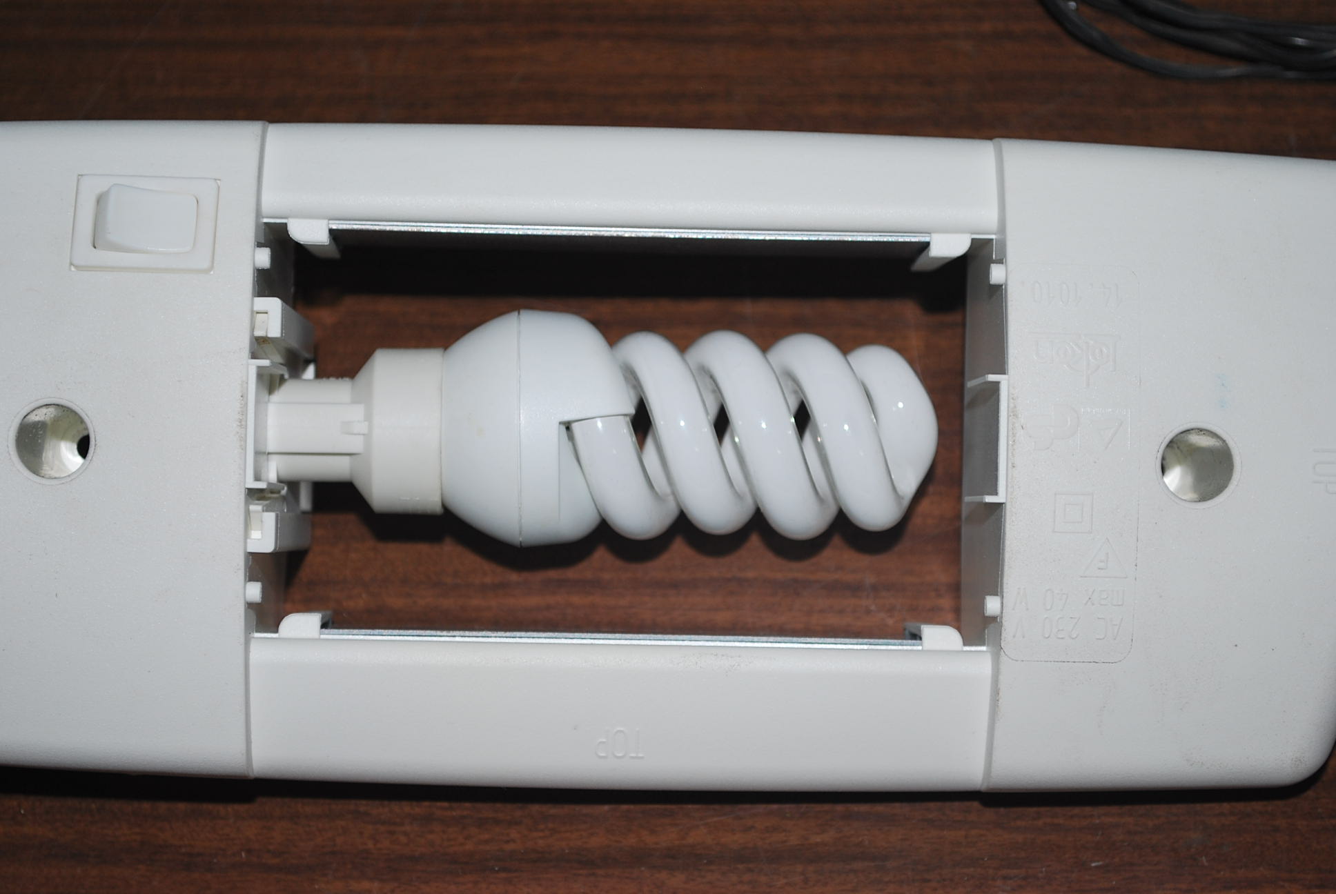

He cambiado la lámpara original por una de "bajo consumo". De 40 W pasa a ser de 15 W; pero lo importante es que luce como una de 75 W. La lámpara no se calienta como una de tungsteno y produce una luz blanca muy agradable.

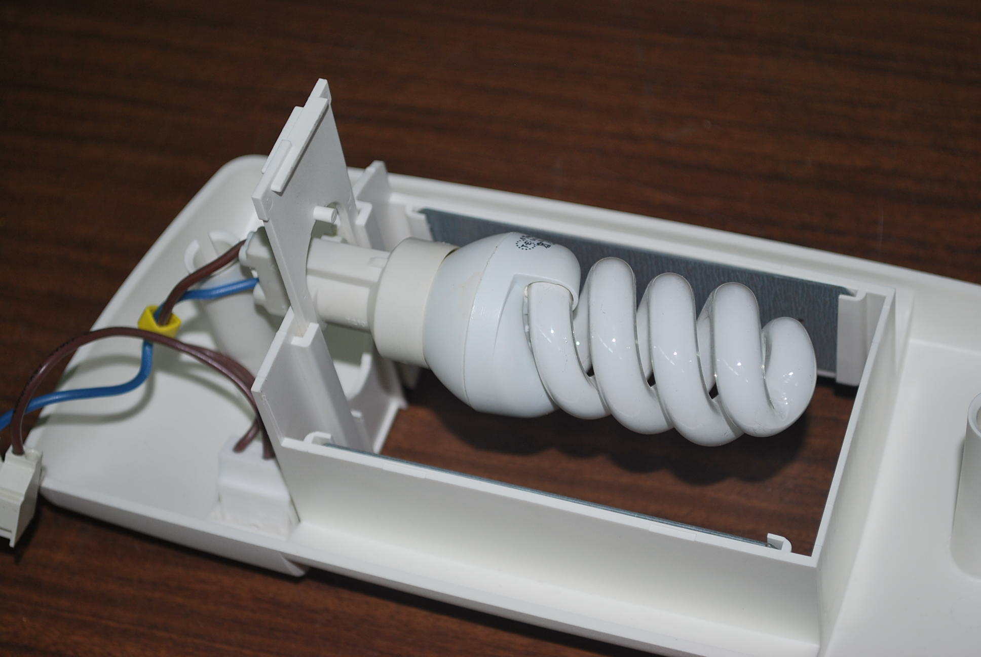

Como la lámpara no se puede roscar en el portalámparas por su longitud excesiva, he desmontado el cierre del mismo y desplazandolo hacia afuera. Ahí no hay problema. Se enrosca y se coloca el portalámparas en su lugar y con el cierre.

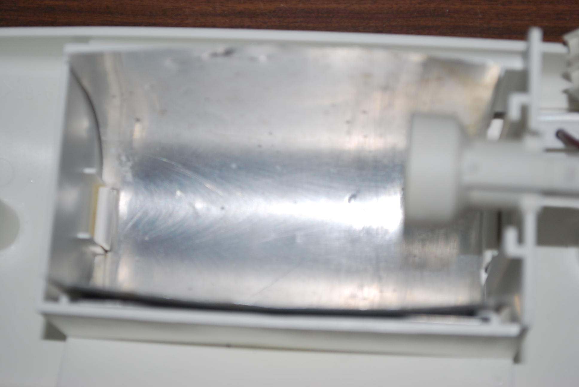

Al no generar tantísimo calor esta lámpara, más bien poquísimo, he pensado en "envolver" la lámpara con una lámina de metal reflectante para que haga rebotar la luz interior hacia el exterior. Quedan algo tapadas las salidas de aire del plafón, pero no son un problema.
La lámina no es una "patena" pero cuando encuentre algo mejor la sustituyo...
