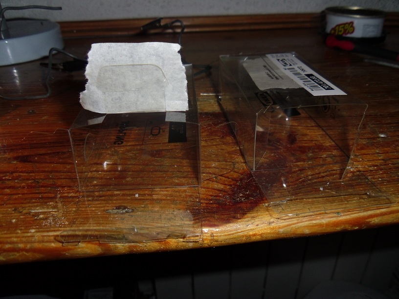

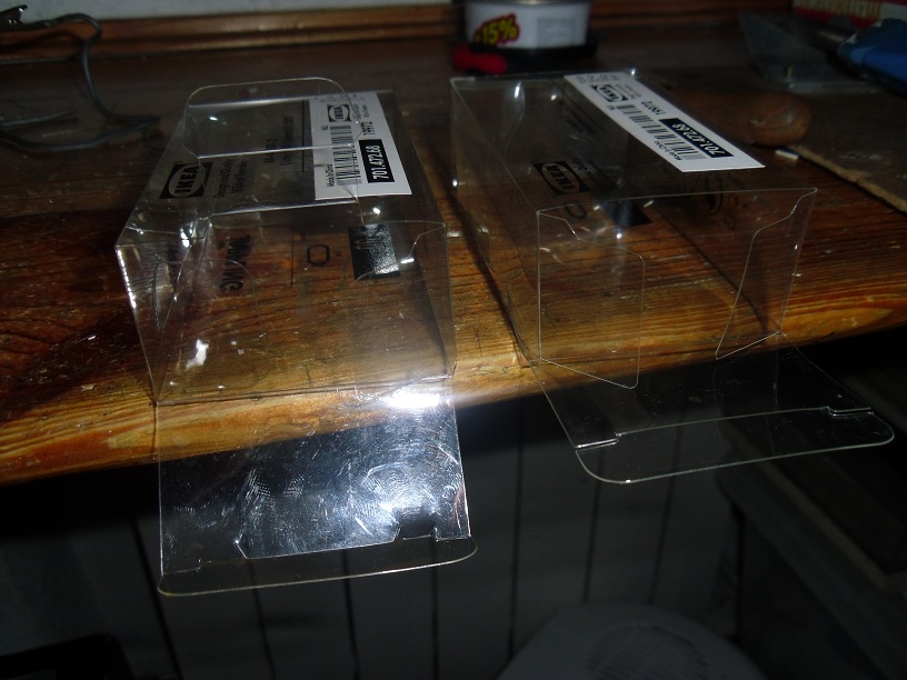

Otro sutil detalle a tener en cuenta es que hay lámparas con LED's blancos y blancos cálidos, pero ni ellos lo diferencian. Sólo el fabricante chino que se los hizo. Las sutilezas a la hora de comprarlos son que los cálidos tienen en el cierre de la caja de acetato con un sistema de bloqueo, llevan la pestaña tipo caja de cartón de las de toda la vida, la que se mete dentro de la caja y a su vez en la parte de arriba de la caja llevan como una lengüeta de "seguridad" que se mete en la otra lengüeta, como las cajas de cartón de por ejemplo un portátil [Subiré fotos]
Otra sutileza es el tamaño de las letras que vienen detrás de la caja, donde el copyright y demás: en las cálidas son más grandes las letras y van centradas en la caja, justo debajo del logotipo de la tienda, mientras que las frías tienen una letra más pequeña, subrayada y alineada a la derecha y no bajo el logotipo. He de indicar que hoy no he comprado ninguna cálida, es más me he dado cuenta hoy al modificarlas que la luz no era igual y observando las cajas he visto eso, por si interesa.

Voy a intentar subir las fotos de las cajas según lo de luz cálida o fría.
Aquí se aprecia á pestaña que digo en la caja de la izquierda, de un aplique de luz cálida; y la de la derecha sin pestaña (cierre normal): luz fría.

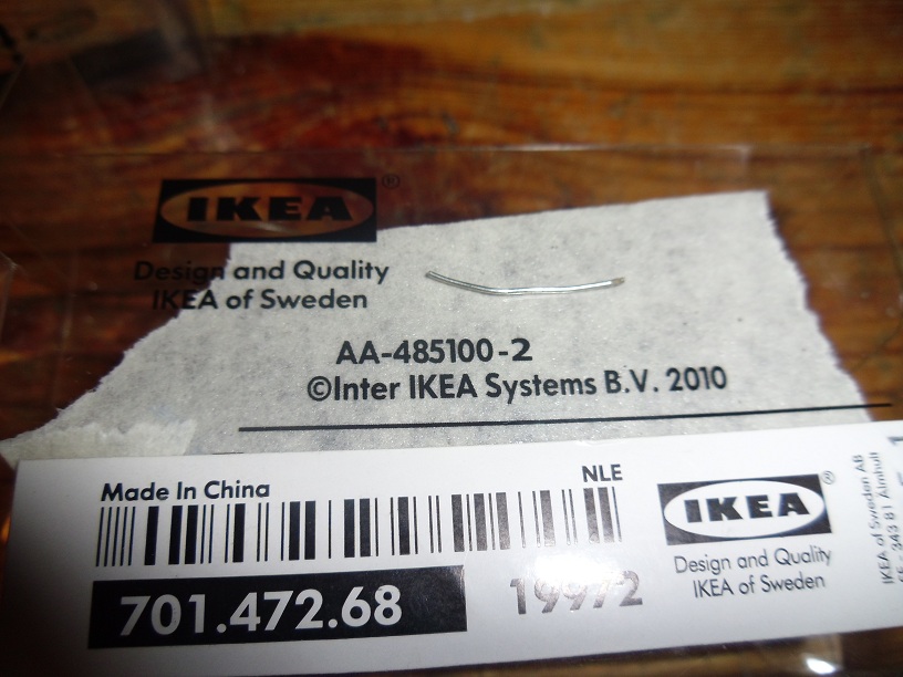

Esta es la etiqueta de una luz fría, alineación derecha, menor tamaño de fuente y no bajo el logotipo. El alambre-pata de resistencia es para comparar.

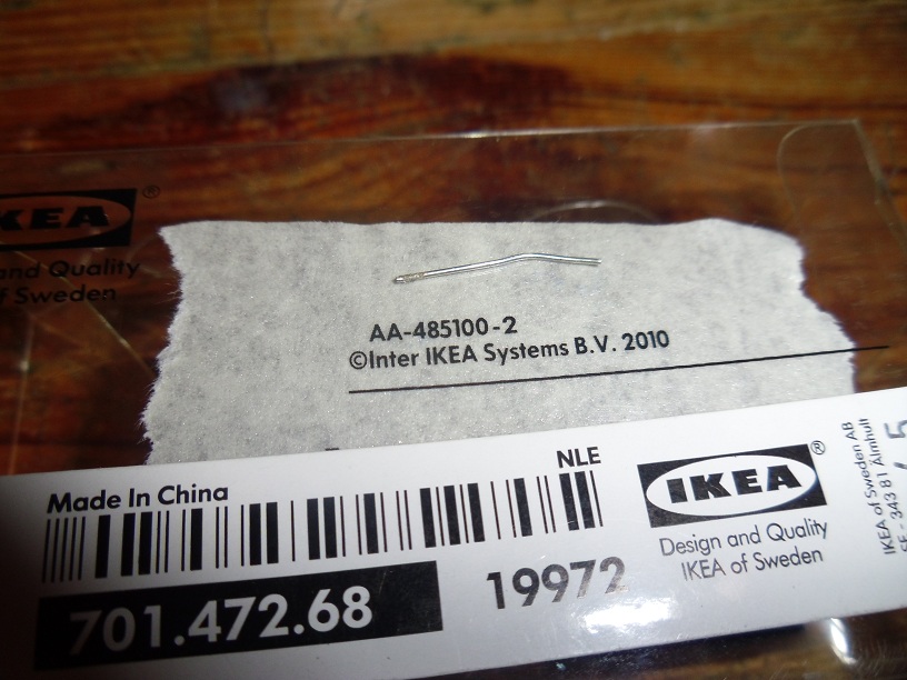

Luz cálida, alineación centrada, mayor tamaño de fuente y bajo el logotipo.
Aquí la foto de la lengüeta extra.

[quote user="Josefe17" post="121339"] ...Aquí se aprecia á pestaña que digo en la caja de la derecha, de un aplique de luz cálida, y la de la izquierda sin pestaña (cierre normal): luz fría.
¿me he liado o está al revés: la de la izquierda según se ve es la cálida, y la derecha es la fría...?

Me he liado yo, izquierda cálida, derecha fría. Si puedes edítalo.
