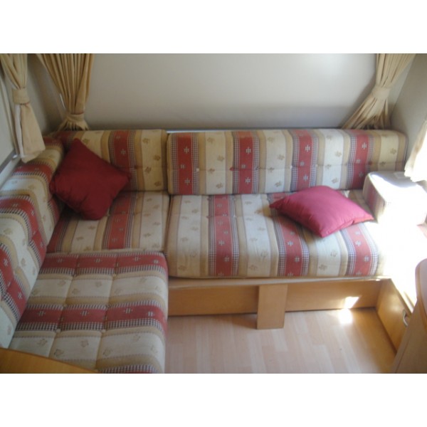

A ver, si hay alguien que me pueda asesorar de plantar una litera plegable encima de la que tengo. La cual quisiera que se montara cuando realmente lo necesitara....
Gracias y os mando una foto a ver si con esta foto, me echáis un cable o si os hace falta mas datos, por favor, decírmelo, a ver si conseguimos un buen brico....
Saludos....

Al final se me olvido poner la foto donde esta el ambiente donde quiero instalarla.... Que panaera.....

¿Es ahí, encima del sofá donde están los cojines?
¿No puedes hacer algo parecido a lo que ha hecho xavierete?

Hacia Lagarto Xico: Xavirete no ha echo una obra, no. Ha echo una magnífica construcción. No creo que yo, aunque me guste la pintura, el lijar, cortar y todo.... tengo problemas de visión y de espacio, y creo que nunca podré ni aspirar a competir con lo que ha logrado Xavirete, que me tiene enganchado a su brico. Entiendo que haces referencia a lo que se ve en la página 52 creo..... Pues como que yo no puedo picar tan alto.....
Y si, es ahí donde quisiera tener una litera. Ya que esa es el sofá cama de matrimonio, y quisiera hacer una litera arriba plegable. Me explico, sacarle un sumier, (cortado por la mitad para que haga el plego), de forma que ascendiera y se covierta arriba en cama plegable. Es una necesidad que voy a tener para el año que viene, ya que en las aventuras, mi cuñado y su novia vendrán con nosotros, y claro, entre mi niño, y mi segundo hijo/a que nacerá para el abril, ellos se pueden quedar en las literas del comedor. Mi mujer y yo en la cama de matrimonio, y arriba ponerle a los gazapines una "collerita"....
A ver cómo me podeis plasmar una buena idea. Pero lo de Xavirete, con todos los respetos, que es un maquina, como que no.....

A ver como idea, la misma tabla que tienes ahora, sobre la que están los cojines, la refuerzas con algún travesaño, le pones unas patas plegables y la levantas. Cuando está bajada te quedará como ahora, no se notará, y cuando la levantes, te quedará el hueco inferior, que puede ocultar un colchón.

Yo creo que te metes en un buen fregado, ya que entiendo que los dos muebles altos laterales que están encima del sofá los vas a tener que quitar para dar sujeción en ese punto a la litera. O quieres hacer una cama pequeña sin quitar los muebles ya que sólo el para un peso inferior a 70kg.
A mi no me queda del todo claro lo que quieres hacer.

Mi idea es tener arriba una litera de matrimonio. No había planteado lo de los muebles laterales. Pero me ha gustado lo de preservar el hueco de abajo.
Voy a ver cómo empiezo a plantearlo. De momento, creo que voy a empezar por calentarme el tarro y buscar un sumier de matrimónio en algún contenedor de basura para empezar a realizar algunos cortes que al menos no me fastidie el trabajo que realizaré en breve plazo y que por cierto, tengo intención de plasmarlo por aquí en fotos.

Este fin de semana he podido ver algo parecido a lo que planteas.
Comedor en U y en el techo, abatible, una cama de matrimonio, tipo autocaravana, ya venía instalada de fábrica.
Míratelo, a ver sí así te es más fácil que cualquier cosa que pretendas inventar.

EsCanRe, dónde me planteas lo que has visto, por favor, alguna dirección o foto, que voy a ver si intento una "prueba" esta semana.....

lo que buscas lo ofrece la AVERSO PLUS 440 TK de buerner, de frabrica. pero fabricarlo sera un poco mas dificil:
