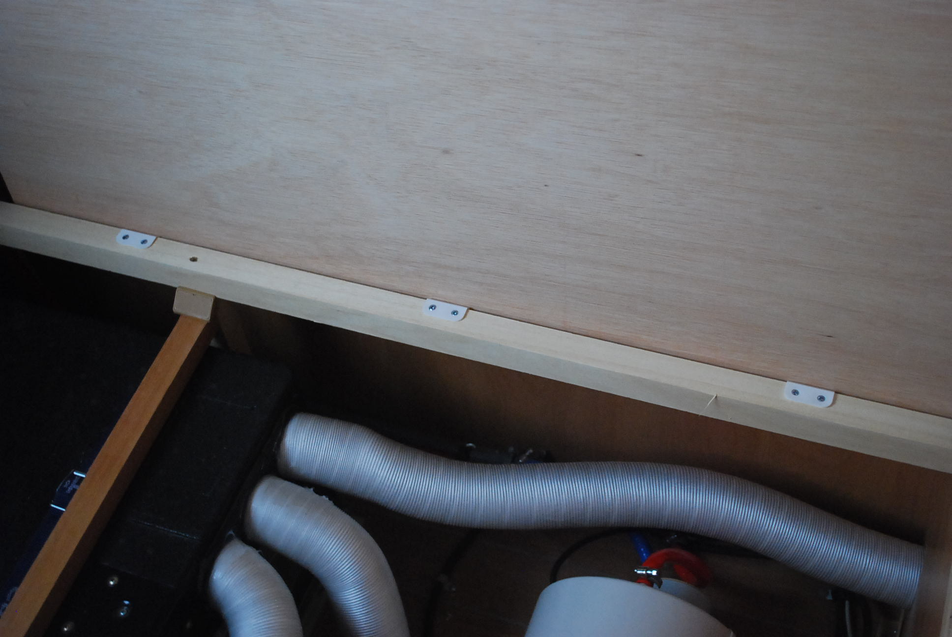

Es así como estaban las bisagras......

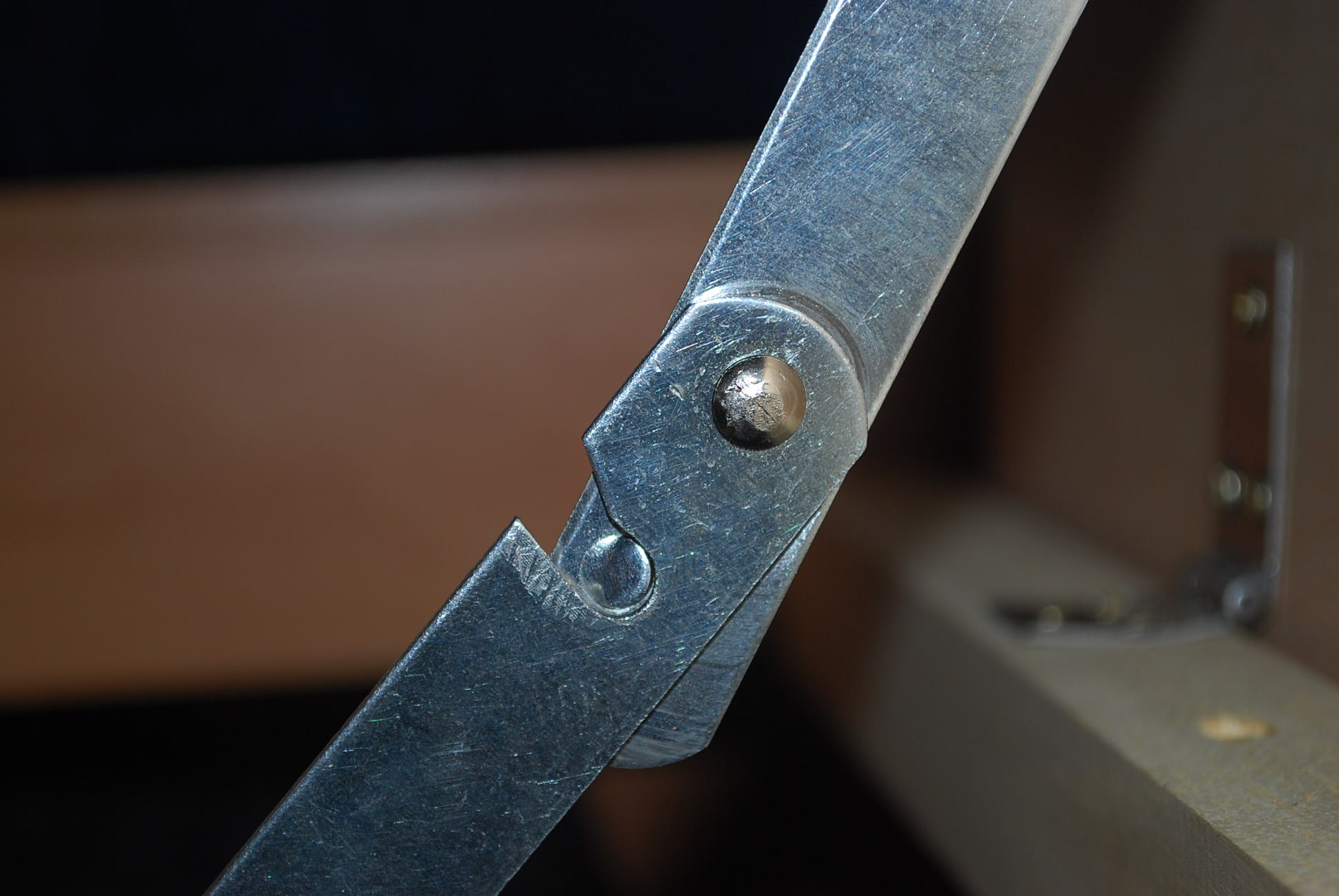

Iba a comprar un tipo de bisagra que le llaman de piano (fina y larga, como para la tapa de un piano...), y como no había compré estas. También compré en Leroy Merlin estos compases, de 20 cm.

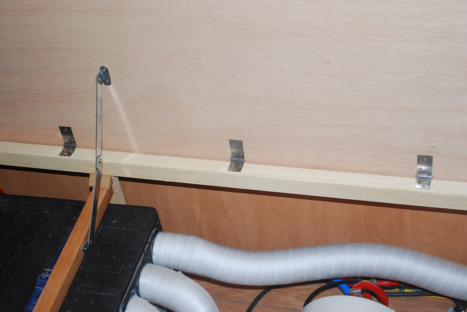

Hice los ajustes pertinentes en ambos "aparatos". Para que no saliera una parte de la bisagra del listón de madera donde va atornillada, y le corté un trozo , le hice un taladro y a éste le hice un avellanado. A los compases les hice con lima más acanaladura donde aprtretaría la muesca para que el ángulo que forman cuando están extendidos superara los 180 º, hasta casi llegar a los 120 º. De esta manera es muy difícil que salte una vez abierto, ya que el peso de la tapa lo aprieta .
Para mantener las posiciones originales de las tapas primero desmonté las dos bisagras de los lados dejando la central. Atornillé la parte corta de las bisagras, aprovechando uno de los dos taladros de la madera. La tapa quedó a la misma altura en los dos lados y marqué y atornillé las otras partes de las bisagras. Cambié los tirafondos originales por unos de 3,5 X 12 mm, pero les quité la punta en la piedra esmeril, porque traspasarían la tapa.

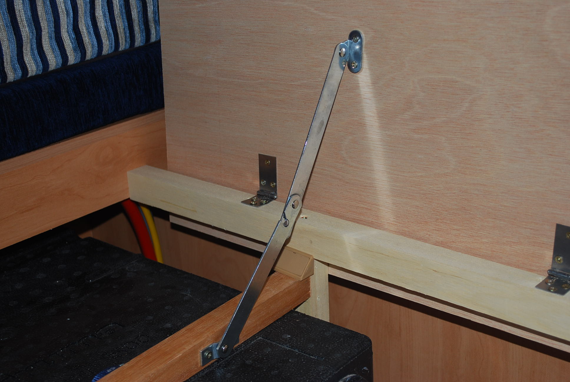

Este es el resultado final
Hay que tener cuidado a la hora de montar los compases, ya que hay que promediar donde se van a atornillar para que una vez cerrados no toquen ni en la tapa, ni bajen demasiado hacia los arcones, ni (en mi caso) toquen en el listón de madera, y que en el recorrido basculen entre sí las dos pletinas sin forazrse en la articulación.
