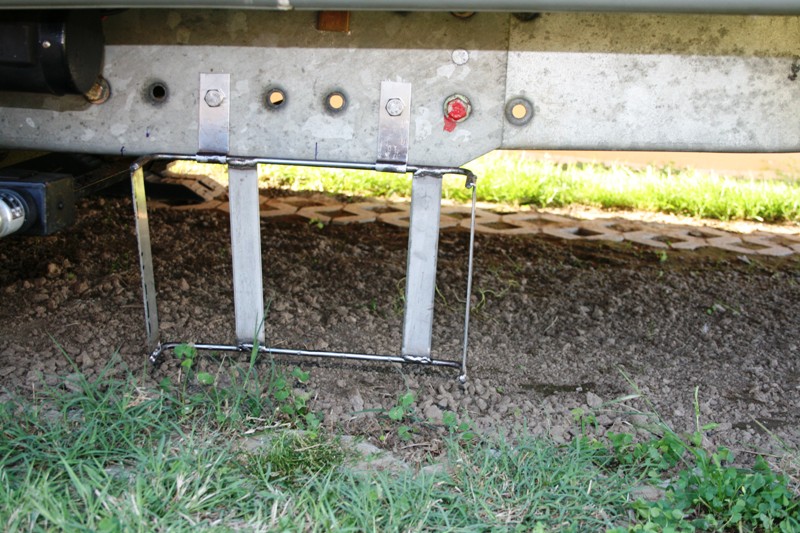

Tenía la batería en el arcón delantero, lo que me provocaba no poder llevar algunas cosas que deberían ir en él, por otro lado el peso independiente en las ruedas era mayor en el lado izquierdo de la cv. Después de romperme los sesos con esos dos problemas he decidido solucionar el tema matando dos pájaros de un tiro  :grin:

Muy buena idea Alfredo... ¿ podrías poner mas detalles sobre la forma en la que va enganchada al bastidor o suelo?

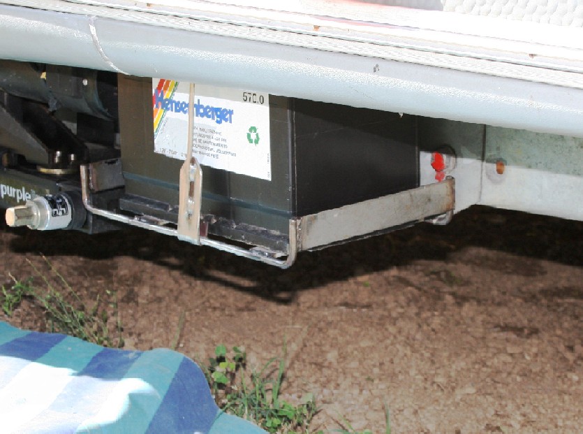

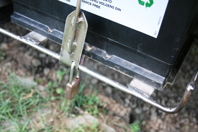

Oye ..... mira, compadre.... ¿no va eso muy cerca del suelo?? al menos en la foto meda a mi la impresión.... como de ir es el mejor sitio que he visto hasta el momento...... y siendo vuestra merced tan manitas ..... pregunto? porque no le has cerrado la jaula al pajarito, amos no sea que le guste a alguien y se le antoje el animalito y ya tu sabes....???? que la gente con los animales exoticos tiene mucha afición.... saludos malaje.

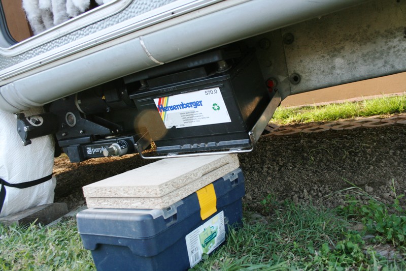

[quote user="Jose Luis" post="71805"]Muy buena idea Alfredo... ¿ podrías poner mas detalles sobre la forma en la que va enganchada al bastidor o suelo?[/quote]
Faltaría mas José Luís, lo primero que pensé es que a los 63 uno está para levantar una tazita de café y una copita de vez en cuando, por tanto, para meter la batería donde quería me las tuve que ingeniar un poco :grin:  :grin: . Te pongo la secuencia de fotos y lo vas a entender a la primera. ¡Ah!....ya sabes que el gran angular distorsiona un poco los ángulos

[quote user="carioca" post="71832"]Oye ..... mira, compadre.... ¿no va eso muy cerca del suelo?? al menos en la foto meda a mi la impresión.... como de ir es el mejor sitio que he visto hasta el momento...... y siendo vuestra merced tan manitas ..... pregunto? porque no le has cerrado la jaula al pajarito, amos no sea que le guste a alguien y se le antoje el animalito y ya tu sabes....???? que la gente con los animales exoticos tiene mucha afición.... saludos malaje.[/quote]
Andresín de mis entretelas, no está mas baja que el bastidor y ya le puse cierre al pajarito  :grin:  :grin:

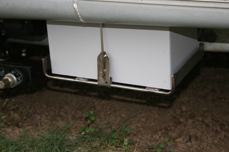

Reconsideré el apunte que me hizo Brisa y otro ex forero y le hice una cajita por aquello de la suciedad y por aquello de que ojos que no ven............................., recomendación de Carioca :grin:  :grin:  :grin:

Ahora me gusta más.. para la próxima, una caja con elevador hidráulico o electrico  :roll:

AHÍ, cojones...... ves como ahora lo as bordao?? y ahora si que si, perfecto me gusta, pero..... no dejas los hierresillos esos si pintar, no????
