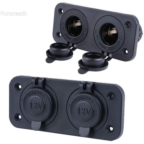

Pues el alimentador, como puedes ver, esta con un cable rojo/negro, por lo que está conectado a 12V, ni se te ocurra conectarlo a 230v y de la tv tienes que conectarle el cable de 12v a la toma que pones, las dos cosas tienes que alimentarlas a 12V de la batería o del coche o de la caravana, no necesitas para nada el inversor... un consejo....ese enchufe de 230v transformado en enchufe de 12V lo quitara y lo cambiaria por un enchufe de mechero, como marca la ley y asi no podras invertir + por - y quemar el equipo.
Base de enchufe legal para 12v
