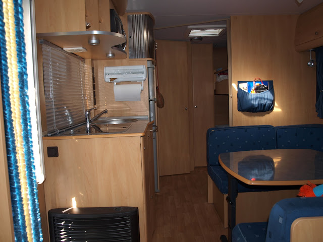

Mi cv trae de serie la calefaccion a gas de Truma. Esta situada bajo el armario. Las cvs que no lo llevan de serie llevan el armario hasta el suelo. En mi caso el armario esta justo en el paso de rueda. Si te interesa algunas fotos de como lo tengo lo comentas.
Lo que mas puede estar complicado es lo de la homologacion. Deberias llevar un certificado de montaje por un instalador autorizado y tener que pasar la ITV por el tema de la normativa de gases en vehiculos de recreo ( si no estoy equivocado ).

[quote user="diegoato" post="84600"]para que veas donde esta la calefacion en mi caravana , como puedes ver se ve al entarar a la izq .
Muy guapa tu caravana dxxxxo, seria mucho pedir que me dijeses el ancho del mueble? , creo que el mueble que tengo yo, que es una especie de entradita y no da el ancho.
Ok., sabia que lo habia visto, aunque no sabia el modelo concreto que la monta asi.
Imagino que tendras el trumavent siempre puesto para que te airee la cv, porque sin el el calor no llegaria a la parte de las literas y en la cama te achicharrarias no????
En mi anterior cv, la tenia con el trumavent justo enmedio de la cv y era una gozada, pero ahora solo puedo montarla en el mismo sitio que la llevas tu y tengo dudas sobre si la pongo sin truma, las literas no se calienten y nosotros nos achicharremos, vamos casi seguro que tu llevaras en truma.
Imagino que tu modelo es la S 3002 (tengo el manual justo en la otra mano)y ese modelo no deja sacar los tubos por el lado, eso solo lo acepta el S2002 (es lo que queria hacer para no trastear tanto, ademas de que no nos sobra sitio en esta cv).
Me interesa saber que modelo tienes exactamente y que tal te va asi montada en el lateral, de experiencias propias tuyas.
