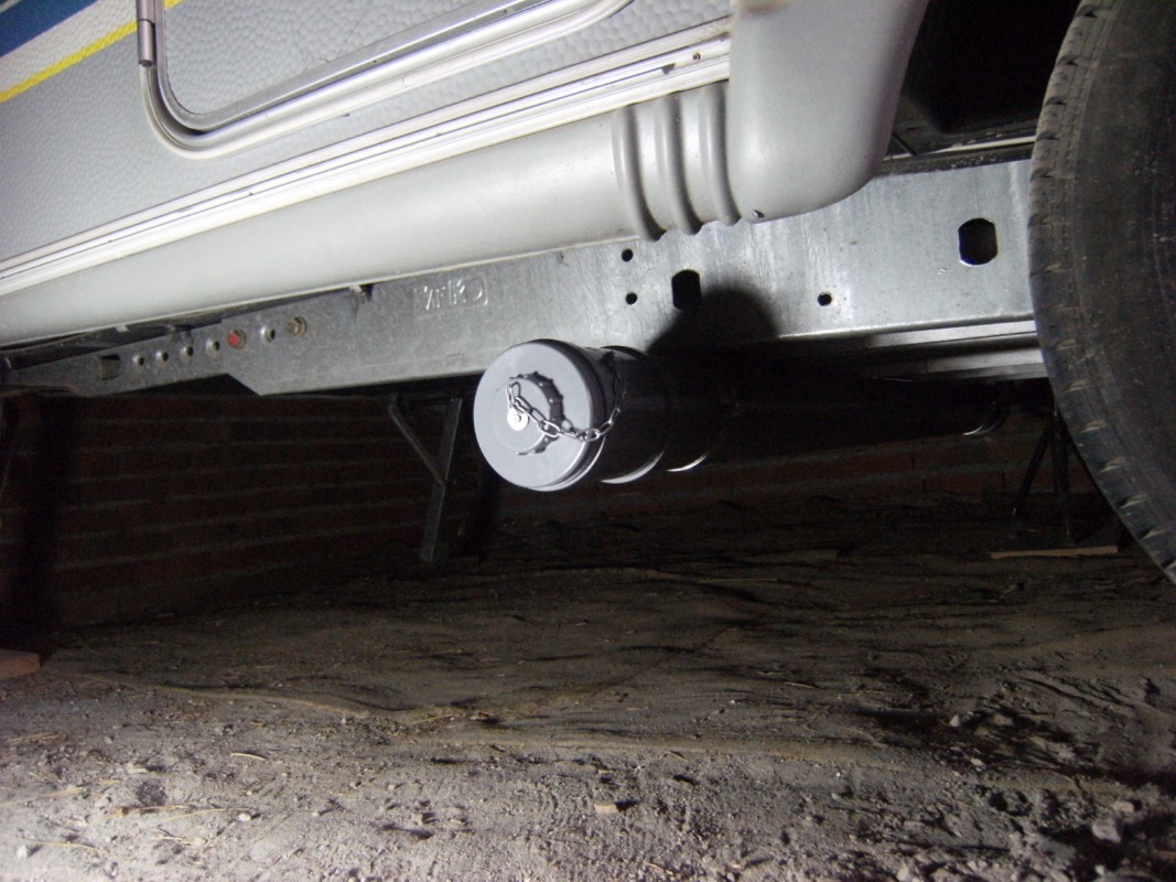

[quote user="diegoato" post="39300"][quote user="Mandragora" post="39297"]Enhorabuena Diego, te ha quedado cojo...do. Gran idea tio. ¿ Por cierto, soportes son abrazadera ?? o si no es asi, como impides que el tubo se desplace lateralmente????. Con los tapones ????
Un saludo.[/quote]
se me a olvidado comentarlo , el tubo no se puede salir por que el diametro del manguito y tapon es mayor que el de la abrazadera , pero para evitar que se mueva de sitio en las abrazaderas lleva un agujero y le puesto un remache[/quote]
Francamente te ha quedado muy bien, pero las crucetas tendrás que llevarlas a parte supongo...

HOLA COMPAÑERO, ME PARECE UNA IDEA ESTUPENDA, Y TE LA VOY A COPIAR CON TU PERMISO.
TE AGRADECERIA MUCHISIMO, QUE ME DIJERAS LAS MEDIDAS Y EL DIAMETRO DEL TUBO Y DE LOS SOPORTES, YA QUE YO TAMBIEN TENGO LA PORTOFINO 38O COMO LA TUYA. .(YO NO LO PUEDO MEDIR PORQUE LA TENGO EN EL PUEBLO. Y ME LO QUIERO LLEVAR YA HECHO DESDE CASA).
A SE ME OLVIDABA , ¿DONDE HAS CONSEGUIDO ESOS TAPONES TAN CHULOS,?, SEGUN PARECE OBSERVARSE ME IMAGINO QUE IRAN PEGADOS AL TUBO DE PVC Y LUEGO TERMINA EN ROSCA, PARA PONERLE EL TAPON.
GRACIAS, POR TODO Y UN FUERTE ABRAZO.

[quote user="diegoato" post="39384"][quote user="JOSE ANTONIO DIEGO" post="39376"]HOLA COMPAÑERO, ME PARECE UNA IDEA ESTUPENDA, Y TE LA VOY A COPIAR CON TU PERMISO.
GRACIAS, POR TODO Y UN FUERTE ABRAZO.[/quote]
haber compañero , la verdad que es muy facil , pero lo que no te puedo dar exacta es la medida del tubo , pues yo le deje de mas y luego media hasta dejar lso tapones en el sitio que me gustaba , pero te doy la medida que tenia y tu alli le cortas y pegas el otro tapon , el material es este :
2,20 metros de tubo pvc de 110
2 tapones de pvc para tubo de 110
2 manguito para tubo de pvc
como 5 centrimos de tubo de hierro que coja dentro el tubo de pvc ( si no mal recuerdo 125)
20 centrimos de pletina , la medida a tu gusto .
pasos para la fabricacion :
1 se corta un trozo de tubo de hierro y se le corta el sobrante y con la ayuda de un tornillo de banco se va cerrando hasta cejar la medida justa para entrar el tubo de pvc .
2 se corta 9 centrimos de plantilla y hace un taladro a 8 centrimos y se suelda la plantilla al trozo de tubo (fijate en las fotos que hay)
3 se atornilla el invento al chasis ( fijate en la foto)
4 se mete el tubo de pvc y en una punta se pega el manguito y en la punta del manguito se pega el tapón
5 desplaza el tubo a donde deseas dejar tanto como una punta como en la otra ( ten en cuenta que en la otra punta tienes que poner tambien manguito y tapon por lo cual el tubo sobre sale mas te lo digo para que lo tengas en cuenta a la hora de cortar y pegar , pues si cortas de menos no pasa nada , pero como lo pegues ...........)
6 cortado el tubo a medida hace lo mismo que en el punto 4
7 haz un taladro en el tubo de hierro que traspase el tubo de pvc para poner un remache para que no tenga movimiento laterales
8 compra un trozo de cadena y se la pones el tapon para que cuando lo quites no este dando tumbo y se pierda (eso lo tengo pendiente )
si tienes dudas pregunta , sobre todo mira las fotos que veran como te ayudan[/quote]

[quote user="diegoato" post="39295"]pues ya esta terminado , ha quedado de vicio hay van unas fotos :
los soportes puesto en chasis
.[/quote]
Muy buena idea y sencillo de fabricar, yo solo cambiaria una cosa, la tuerca que se ve en la foto ponla que sea autoblocante ( de esas que llevan gomita) o otra tuerca que aga contratuerca, por lo demas el invento de lujo.
un saludo.

BUENO, LO PROMETIDO ES DEUDA.
ESTE FIN DE SEMANA HE PUESTO LOS SOPORTES DEL INVENTO.
SOLAMENTE QUIERO COMENTAR UNA COSA, LOS SOPORTES QUE HA PUESTO DIEGO, LOS HE CAMBIADO POR UNAS ABRAZADERAS, DEL MISMO DIAMETRO DEL TUBO, QUE VI EN LA CASA DE FONTANERIA,Y QUE SOLAMENTE ME HAN VALIDO 0,66 EUROS-
LA PLETINA TAMBIEN ME LA HE AHORRADO PORQUE LO HE ENGANCHADO A UNOS AGUJEROS QUE TENIA EL CHASIS.
SOLAMENTE TENGO UNA DUDA DIEGO:
HE VISTO EN LAS FOTOS, QUE CON EL TUBO DE 110 SE QUEDA MUY JUSTO PARA LOS TUBOS.
SI PUSIERA UNO DE 125, TU CREES QUE TENDRIA PROBLEMAS, DE QUE ROZARA EN EL SUELO, EN ALGUN BACHE?,YO A SIMPLE VISTA CREO QUE NO,PERO TODAVIA NO HE COMPRADO EL TUBO.

BUENO YA TENGO TERMINADO EL BRICO DE DIEGOATO, ASI ES COMO HA QUEDADO.
GRACIAS DIEGOATO `POR LA IDEA
