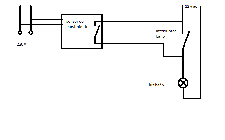

Hola Kaleboxor lo que indicas no es muy complicado, normalmente los sensores de movimiento comerciales tienen un contacto libre de potencial, con el que puedes encender las mismas luces del baño sin poner ninguna extra, pero solo te funcionara cuando tengas la caravana enchufada en el camping.
Yo no estoy muy puesto en dibujo pero creo que esto podra servirte

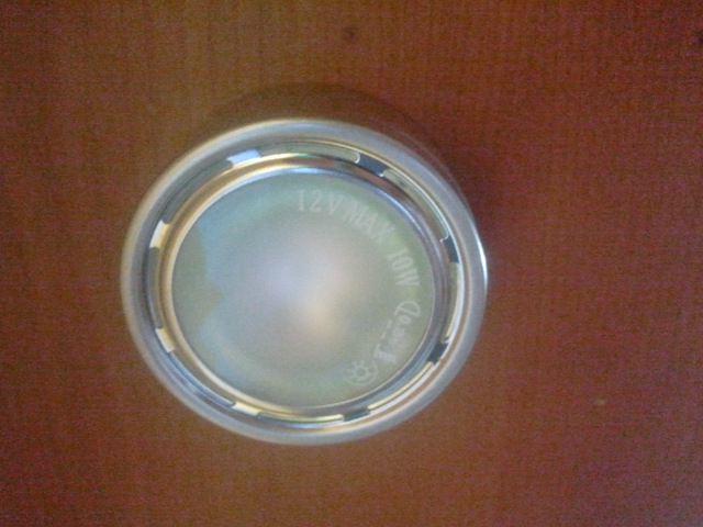

Gracias ante todo por la ayuda y rapidez. Decir que creo que el sensor no se puede poner como comentas. Os paso el grafico de las instrucciones de montaje.y respecto a la bombilla creo que no da mucho consumo 10w a 12 (son focos de ikea)
Otra cosa que me preocupa es que no es un transformador propiamente dicho ya que era in cargador del cochecillo del niño y no se si influye en algo. Os paso fotos.

Te dejo una foto del transformador/cargador. El sistema lo he instalado y parece que va bien aunque creo que comprare otro kit de ikea(3 focos y 1 transformador) y montare el transformador que trae. El foco era que me habia sobrado al instalar 2 focos en la cocina de casa y habia quedado ese de sobra.
