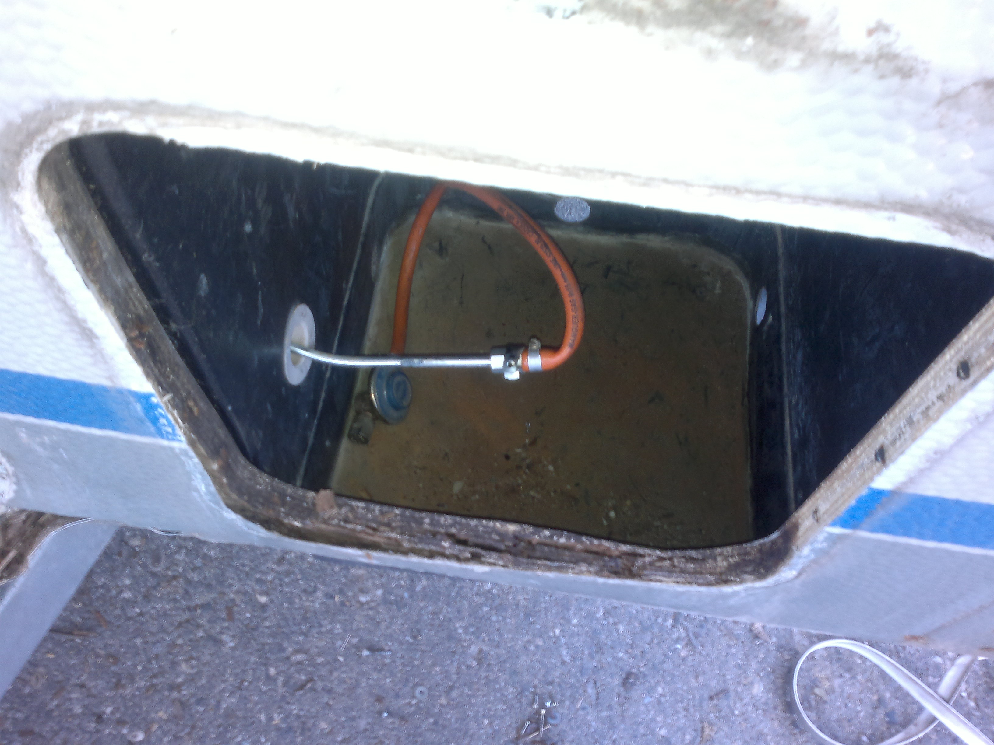

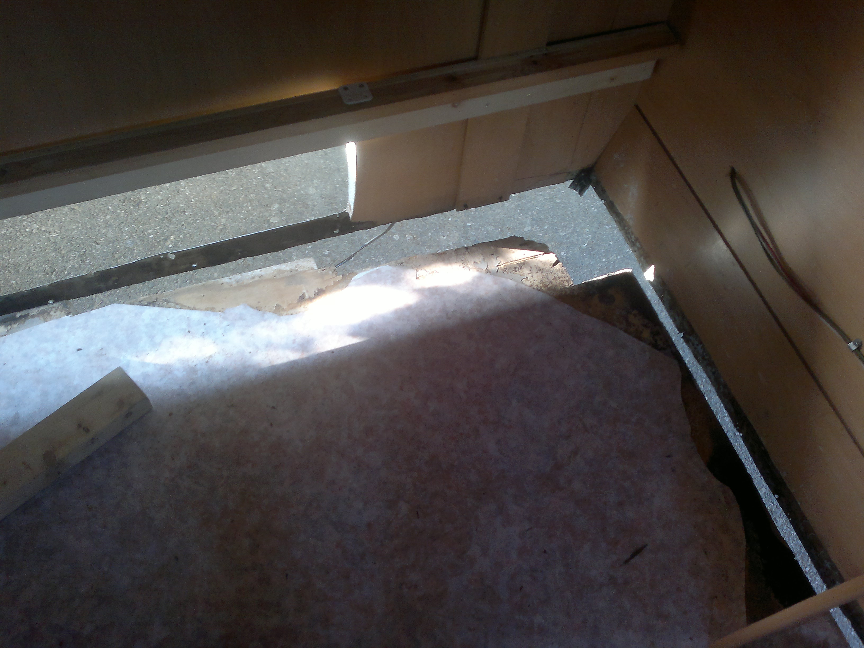

Hola a tod@s, aunque no es la primera vez que escribo me presento, somos una familia de Córdoba que tenemos una Fiesta 47f y nuestro problema es que estas vacaciones hemos descubierto que tenemos bastantes zonas podridas en el suelo e incluso en zonas bajas de la pared, mi marido y yo nos hemos puesto manos a la obra en cuanto hemos llegado y estamos cortando madera podrida y sustituyendo los agujeros que ahora mismo tenemos por listones nuevos de madera, el arcón está casi entero podrido y como sé que algunos de vosotros habéis pasado por esto de los podridos os agradecería que nos guiáseis un poco en este tema, os intento poner unas fotos ya que no lo he hecho nunca y os seguiré contanto cómo va la cosa, voluntad tenemos, esperamos vuestros consejos.

No te preocupes que eso tiene arreglo por muy mal que esté. Una pregunta: ¿de dónde es exactamente la segunda foto?

Akuunga la segunda foto es de un lateral, donde va el arcón debajo de las literas y de la parte trasera, gracias por los ánimos.
