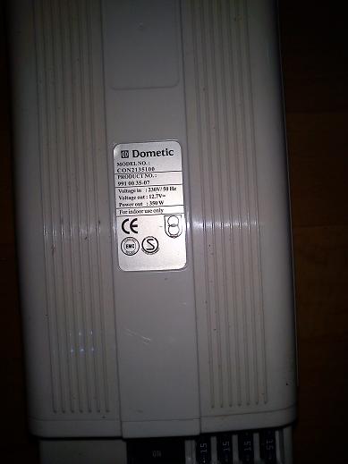

Parto del transformador de la caravana
En el tengo faston libres con protección de 15A

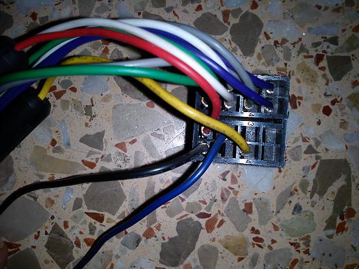

Este es el conexionado que tengo en el autorrádio:
Los cables de los altavoces están claros (al menos eso creo). El problema viene con los cables negro, rojo y amarillo.
El negro es el negativo (creo que no tengo problema con este)
El amarillo  indica "positivo constante respaldo de memoria, e incorpora un fusible aéreo de 15A.
El rojo creo que es otro positivo, e incorpora un fusible aéreo de 0,5A.
Me comentaron donde compre la conexión hembra que debía unir el rojo y el amarillo ¿?, aunque en mi ignorancia me da miedito...
¿Podeis ayudarme con las conexiones...?
Os lo agradezco de antemano.

« Respuesta #1 en: 30-Mayo-2011, 09:21:51 »
Si, tienes que unir el rojo y el amarillo para positivo... pero una cosa, yo no le alimentaria desde el trasformador de la caravana, no va atener suficiente potencia para alimentarle... yo compraría una fuente de alimentación de al menos 10A

[quote user="Jose Luis" post="91111"]Si, tienes que unir el rojo y el amarillo para positivo... pero una cosa, yo no le alimentaria desde el trasformador de la caravana, no va atener suficiente potencia para alimentarle... yo compraría una fuente de alimentación de al menos 10A
http://www.bueni.es/electronica-ferreteria/alimentador-tv-lcd-12v10a-120w_d46ee03ea4013540746438bff7d83b6a_5674343[/quote]
Gracias Jose Luis por tu rápida respuesta. La potencia de salida que indica la placa del transformador es de 350W. ¿No sería suficiente? ¿O necesitaría una fuente de menos potencia pero dedicada exclusivamente al autorradio?
Gracias de antemano.
Re: Instalación Autorradio
« Respuesta #3 en: 30-Mayo-2011, 09:37:36 »
Yo pondría una fuente a parte para el solo, estos cacharros aunque no lo parezca, consumen bastante..
