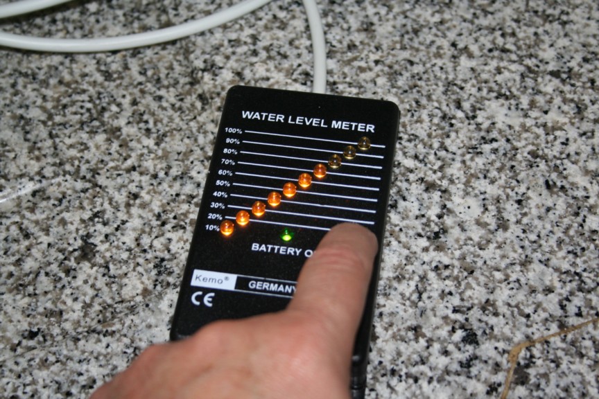

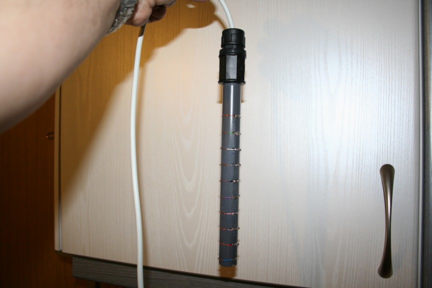

[quote user="davidalbacete" post="63642"]Gracias duda aclarada, ahora a esperar la instalación de la sonda en el déposito.
Por cierto una duda, si el led se enciende cuando el cable esta en conctacto con el agua, cuando baja el nivel los cables se quedan húmedos, es posible que el indicador nos este marcando que tenemos mas agua de lo normal. ¿ya que tienes la sonda podrias probarlo en el fregadero. Ir sacando poco a poco la sonda a ver si marca bien.[/quote]
En este caso la separación entre cables es de 18 mm, lo que representa una separación real de aprox 14 mm, muucha gota tiene que quedar colgando para que el error sea significativo[/color]

[quote user="sepe" post="63649"]Por eso mismo yo la sonda la puse con barillas metélicas, de esa manera están totalmente aisladas unas de otras y aunque haya humedad no hay contacto entre ellas.[/quote]
También es una muy buena solución, pero con este aforador, si se quieren utilizar todos los niveles, 11 (once) varillas colgando son muchas varillas, pero para una solución como la que has hecho está muy bien...

Muy bueno el diseño de la sonda Azor!!! eso es parecido a lo que yo tenia mas o menos en mente... tambien se lo puedes colocar al deposito de aguas grises!!

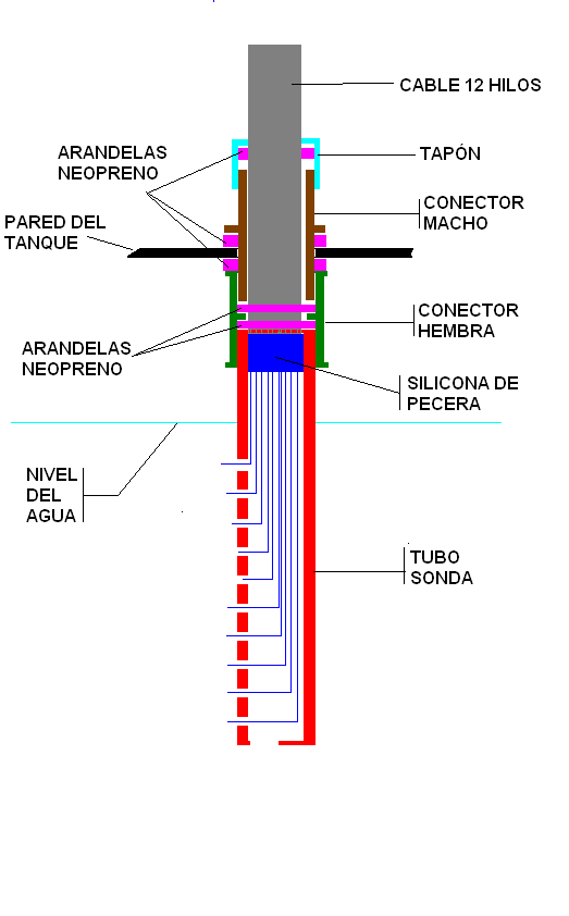

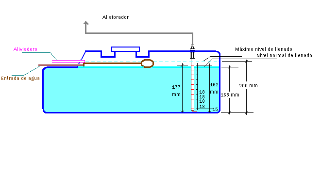

[quote user="Azor" post="63666"]Respecto a la instalación, la efectuaré DM, este finde, en base al siguiente esquema
Pero esto ya es para el próximo capítulo.....[/color][/size][/font][/quote]

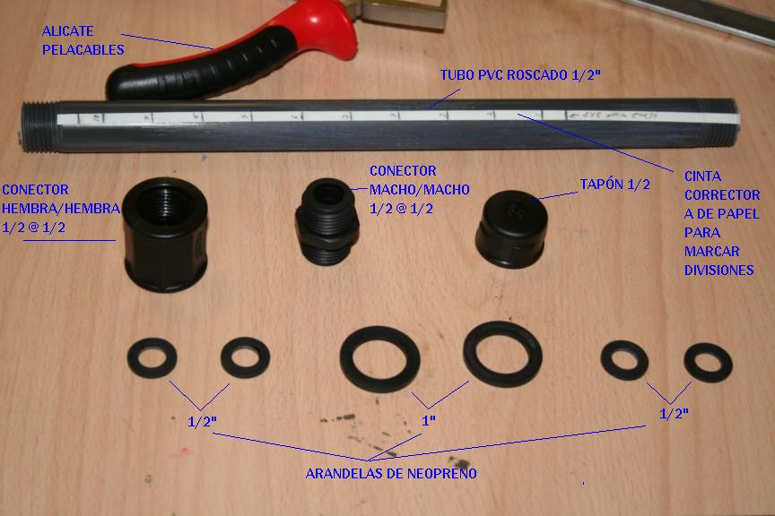

Por favor, explica bien el sistema para hacer hermético el agujero de paso de cables y sujeción de la sonda.
P.D. Muy bueno el brico

[quote user="josev" post="63672"]

[quote user="Azor" post="63685"][quote user="josev" post="63672"]
[/align][/quote]
con este ultimo esquema, mi duda a sido resuelta. Voy a montar mi sonda.
Ya os contare.
