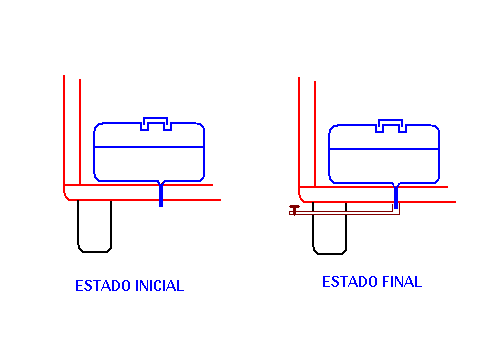

[quote user="josev" post="63522"]
A mi se me rompió el tapón con el tirador y con paciencia, deje toda la zona lisa y le coloqué un "pasamuros" de depósito + un trozo de tubo + un grifo, de forma que por fuera, agachándome un poco en el lateral de la caravana, podía abrir el grifo y vaciar el depósito.[/quote]
No entiendo porqué tanta "obra", con empalmar un trozo de tubo al que sale del depósito al exterior y a éste colocarle una llave, SE puede sacarlo al lateral de la cv y no es necesario agacharse, no sé digo yo...
josev
Mensajes: 326
Re: INDICADOR DE NIVEL DE AGUA EN DEPOSITO
14-Abril-2010, 22:48:09 »
[quote user="Azor" post="63593"][quote user="josev" post="63522"]
[/align][/quote]
Quizá me lié al intentar explicarlo, pero más o menos es lo mismo que hice yo, solo que:
- El tramo de desague del tanque que tu dibujas con trazo azul gordo, yo lo eliminé, pues no encontraba con qué pegarle los tramos nuevos (color marrón en tu dibujo), ya que el material del depósito no admite muchos pegamentos, así es que tuve que ponerle un pasamuros al agujero del depósito.
- Lo de "agacharme un poco" es porque yo no hice sobresalir tanto el tramo nuevo y la llave de paso, y además, al fijarlo con abrazaderas a la base de la caravana, era necesario "agacharse" para manipular mejor la llave.
