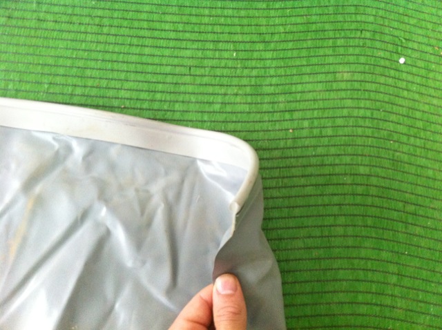

Buenas amigos, pensando se me ha ocurrido una simple idea para colgar una Tv a modo de cuadro en la pared de la caravana colgada de la guia de la toldilla. Adjunto imagen con la idea a ver que os parece.

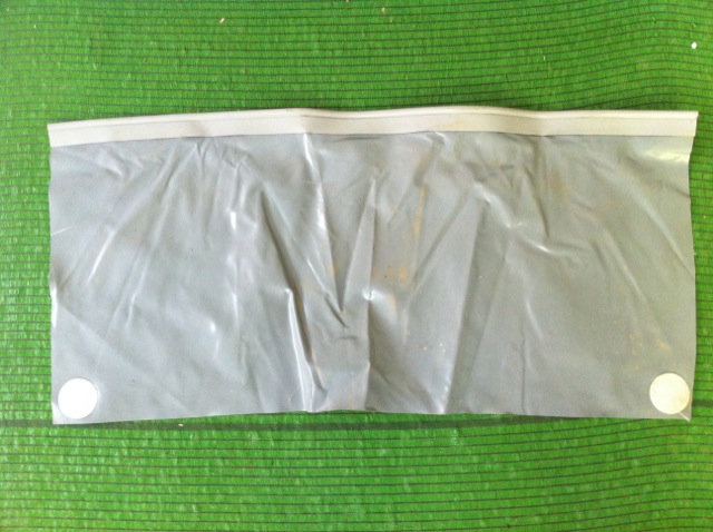

TROZO DE PLASTICO QUE TENGO CON MACARRON QUE SE SUPONE QUE ES PARA TAPAR LA RUEDA CUANDO SE MONTA EL AVANCE...EL HECHO ES QUE SIRVE DE MAS BIEN POCO PARA ESO.
AQUI IMAGEN VIENDOSE EL MACARRON QUE SE METE PERFECTO POR LA GUIA DE LA TOLDILLA.

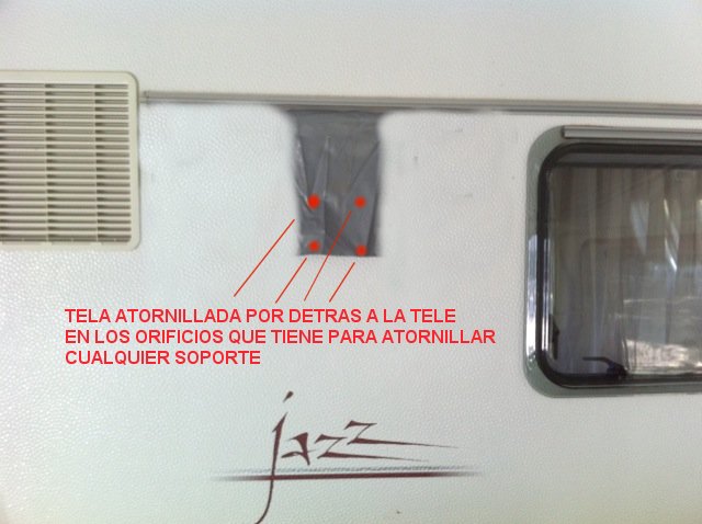

PLASTICO YA PUESTO, ES MUY LARGO PERO SE CORTARIA POR LOS LATERALES
SE LE HARIAN 4 BOQUETES PARA ATORNILLAR EL PLASTICO POR DETRÁS A LA TELE EN LOS ORIFICIOS QUE YA TRAE

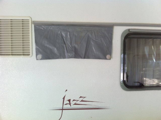

Y POR ULTIMO LA IMAGEN DE COMO QUEDARIA, SE PODRIA QUITAR Y PONER DE MANERA MUY SENCILLO, SERIA COMO PONER O QUITAR UN CUADRO.
a ver que os parece la idea....

Yo creo que se terminaria rasgando la tela/plastico, igual reforzando con cuatro chapitas o similar por el lado de los tornillos...
Pero purebalo y si funciona lo hacemos el resto, jeje

a mi me parece que ese plástico es bastante fuerte, habia pensado en ponerle a los tornillos arandelas grandecitas para que pille bien el plástico, o mejor aún se recorta un cuadrado de madera (chapón), fino, y se atornilla el plastico entre la tele y dicho chapón, asi si que no se corre los agujeros de los tornillos en el plástico.
el otro dia vi en mediamarkt una tele de 16" por 100 euros y no pesaba nada de nada....
no se si las de 19 pesarán más. Pero vamos yo creo que eso aguanta bastante.
lo probaré cuando tenga la tele

Te aconsejo poner unos ojetes para los tornillos...
Cuando me refiero a ojetes es a este ehhhhhh
Re: Idea Simple Para Colgar TV Fuera En Las Guias Para Las Toldillas
24-Octubre-2010, 15:16:28 »
Jose Luis, muy bien eso es idóneo para los boquetes del plástico, los buscaré en una ferreteria.

Un consejo más... para que los tornillos o dañen el lateral, te aconsejo poner unas lagrimas adhesivas en sus cabezas...
También valdría de fieltro...
