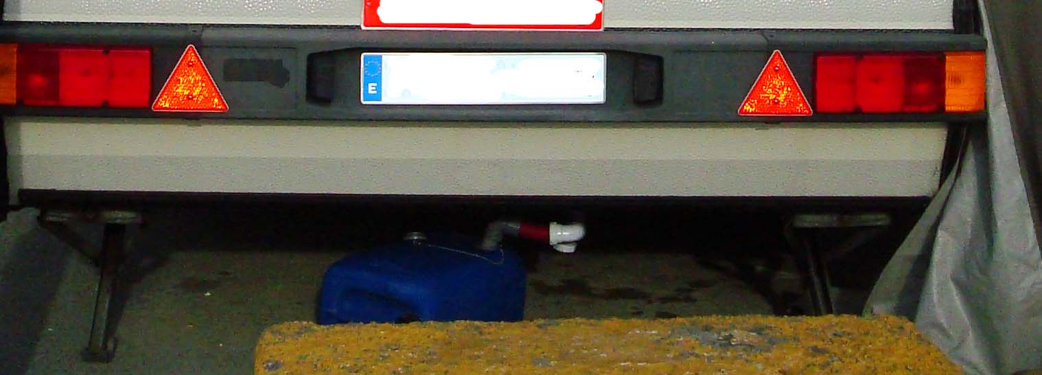

[quote user="taz_7481" post="82664"]Buenasss, pues viendo que el tema se extiende, os pongo mi "invento " para el tema de las aguas grises, creo que es más económico que un deposito original, que como está la cosa es lo que interesa.

Yo lo tengo pegado con pegamento de pvc, el de unir las tuberias ... y sin problema , a ver si bajo a la caravana y pongo fotos del mio, pero vamos tiene poca ciencia ...
P.D. El registro lo tengo puesto en la pared más ancha del bidón, para meter este en los bajos de la caravana tumbado por el costado más ancho y así utilizar el mismo tapón del bidón para vaciarlo.

Buscando por ahí he encontrado una foto de mi antigua caravana , a ver si os sirve de ayuda.
Si necesitáis más aclaraciones aquí estoy.

Con tu permiso Taz... creo que así se vera mejor...
