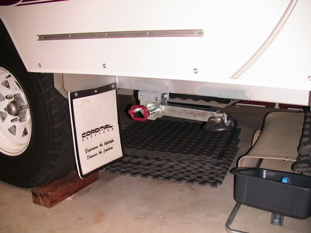

La cara: 2 gatos alko
La menos cara, 2 patas de autocaravana
Y así quedan plegadas
