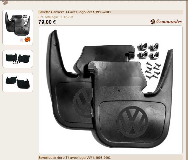

bien pues despues de tanto tiempo ya casi las tengo acabadas solo me falta montarlas ,en cuanto pueda pongo fotos,al final me ha traido mi cuñaooooooo la faldilla de scania que me prometio y las he cortado a la medida que pedia el paso de rueda,bueno en realidad tengo pensado ponerlas un pelin mas atras del paso de rueda porque me queda mejor hueco para atornillar.
las he colocado en un angulo galbanizado que he pillao en el curro ,entonces la parte que me queda libre en el angulo es la que despues de hacerle unos taladros ira fijada con tornillos a los bajos de las cv.bueno ya vereis que bien salu2
