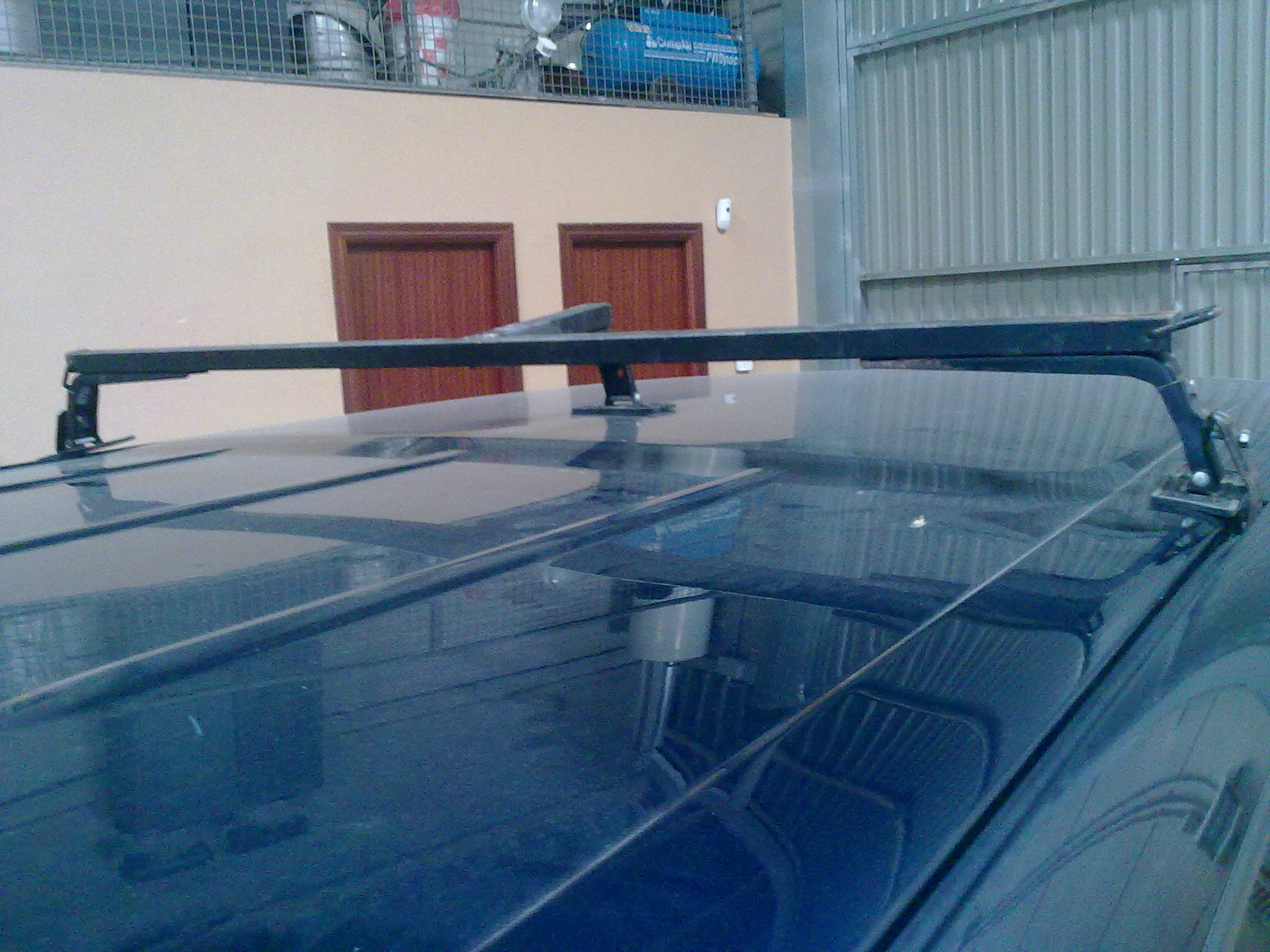

pues lo dicho que viendo el tema por los compañeros he decidido a fabricar un aleron que parece ser que tienes de ahorro de 1 a 3 litros a los 100 asi que merece la pena os voy a poner algunas fotos , si os interesa , ya sabeis , manos a la obra

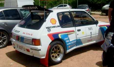

De poner algo, algo decente
Este:
que es de este "jamelgo"
que se vende aqui, por 120 eurillos del ala, solo habra que acoplarlo
http://www.mercadoracing.org/9/397243/aleron-205-t16.html
Aunque lo he puesto de coña, no es tanto, el diseño del aleron de 205 está pegado al techo, y ademas habia una variante mucho mas ancha que sobresalia lateralmente que me gusta mas para la funcion que nos ocupa
Algo asi:
y ya si le ponemos dos...... lo bordamos
Vistos aqui:
http://www.arpem.com/racing/205_t16/r_205_t16_p3.html

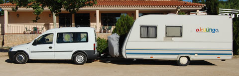

Pues eso me lo quedo que yo estoy en el mismo caso que él, aunque mi furgo si algo tiene de bueno remolcando es que es algo más aerodinámica que un turismo, llevo el alerón permanente...

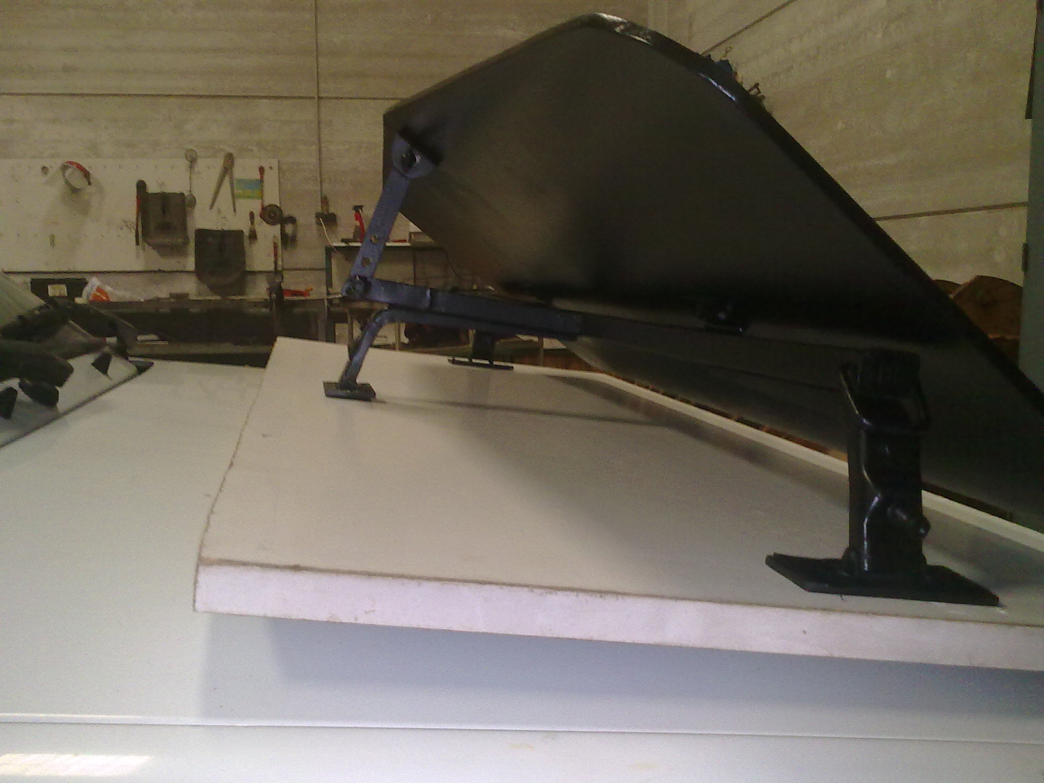

yo estoy deseando probarlo voy a intentar probarlo este fin de semana y que os parece el invento para ser casero creo que vale

Sí, lo que pasa es que no se ve bien, mira a ver si puedes poner más fotos, cuéntanos cómo lo has hecho con más detalle ok?

akuunga a ver si puedo y le echo alguna foto mas pero vamos para que te hagas una idea , como ves es la estructura es una vaca de un 205 , el tablero es de madera cojido a la estructura con dos bisagras y en la parte de atras una escuadra con una pletina con varios taladros para poder regularlo y poco mas , saludos ha se me olvidaba antes que me lo digas ,la madera lleva dos manos de imprimacion y dos manos de pintura ,o sea que si se moja le va a costar estropearse
