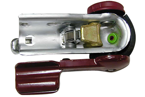

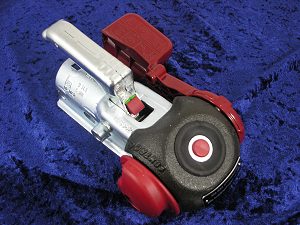

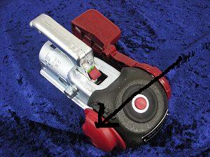

Hola Paco Reyes !!!
Aqui dejo unas imagenes para los que lo conozcan y les haya sucedido lo mismo puedan echar una mano...

Por ahí he encontrado esto, a ver si te ayuda.
http://www.elforodelaseribas.com/index.php?topic=477.0
Citar
USO ESTABILIZADOR ALKO AKS 1300, por si a alguno le sirve
Para usar correctamente el estabilizador Alko AKS 1300 es necesario seguir escrupulosamente las maniobras de enganche y desenganche.
PARA ENGANCHAR A LA BOLA:
1º.- Levantar la palanca "P" (foto 4) para retraer el ferodo de ese lado.
2º.- Girar a la izquierda la ruedecilla para retraer el ferodo de ese lado (foto 5 ferodo salido, no se puede enganchar en esa posición, foto 6 ferodo retraído , listo para enganchar). MUCHO CUIDADO AL GIRAR LA RUEDECILLA HACIA LA IZQUIERDA, DEBE GIRAR SIN RESISTENCIA, SI NOS PASAMOS DE VUELTAS BLOQUEAREMOS LA RUEDECILLA CON EL ANILLO RETEN ( fotos 1 y 2)  Y DESPUES AL GIRAR HACIA LA DERECHA SENTIREMOS UN CRIC-CRIC PERO LA RUEDECILLA NO AVANZARÁ.
3º.- Enganchar a la bola agarrando por la empuñadura y dejar caer sobre la bola, los señalizadores dejarán ver una franja verde si ha enganchado bien (foto 4).
4º.-Girar la ruedecilla hacia la derecha hasta sentir un cric-cric y por último bajar la palanca "P", deberemos notar resistencia cuando bajemos la palanca. RECUERDE LA PALANCA ES LO ULTIMO QUE SE BAJA DESPUES DE OIR EL CRIC-CRIC DE LA RUEDECILLA.
PARA DESENGANCHAR DE LA BOLA:
1º,- Levantar la palanca "P" . 2º,- Girar la ruedecilla hacia la izquierda, con cuidado para no dar mas vueltas de la cuenta y trabarla con la anilla retén (fotos 1 y 2). 3º,- Agarrar por la empuñadura , levantar y desenganchar.
AKS 1300 BLOQUEADO:
Al girar la ruedecilla hacia la izquierda, debemos parar al notar la más mínima resistencia o la dejaremos "clavada" con la anilla retén (fotos 1 y 2). Si se nos ha trabado , al girar a derecha oiremos el cric-cric pero la ruedecilla no avanzará empujando al ferodo. Si nos hemos empleado a fondo girando hacia la izquierda la ruedecilla estará completamente trabada y no girará ni a derecha ni a izquierda ni oiremos cric-cric ni "na". Para destrabarla deberemos golpear CON UNA MAZA DE GOMA la ruedecilla para hacerla girar hacia la derecha, en el sentido de las agujas del reloj, NUNCA HACIA LA IZQUIERDA. Los golpes secos y firmes y se deben dar lo más al borde que podamos de la ruedecilla, también se puede emplear una madera con la punta ruma a modo de cincel.
El funcionamiento del estabilizador es simple: Cuando enganchamos los ferodos están separados y no hacen ninguna presión sobre la bola (exactamente como un cabezal normal, sin estabilizador). Al girar la ruedecilla acercamos los ferodos a la bola y cuando hacen presión sobre ella oímos el cric-cric, Al bajar la palanca hacemos que los ferodos aprieten con la fuerza prevista por el fabricante.
Fuente: http://www.expocaravan.es/bricolag.htm
