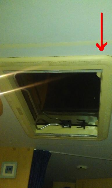

Cuando compramos la caravana ya vimos que podría tener algún problemilla con la claraboya, ya que el furcurit se veía manchado.
La primera vez qu ellovió fue entre semana así que hasta el fin de semana no pudimos comprobar si realmente había o no un problema, y si, lo había, La mesa del comedor tenía agua que le caía de la claraboya.
Mi cuñado que es un súper manitas, retiró la silicona exterior y puso de nueva, pero ha vuelto a entrar agua y ahora si que no sabemos de donde... en la foto indico por donde entran las gotas de agua, pero no sabemos que más hacer,.
Retiramos las tapitas esas que se ven? Hay que cambiar la caraboya??
 HELPPPPPP

Podrias porbar de sacarla limpiarlo todo bien y volver a siliconar con sika o deribados y a ver si asi soluciones el tema.

[quote user="Xavierete" post="113764"]Podrias porbar de sacarla limpiarlo todo bien y volver a siliconar con sika o deribados y a ver si asi soluciones el tema.
A ver que opinan los demas!![/quote]
Es que nos da un yuyu sacarla... y si luego no sabemos volverla a poner o se nos rompe algo en el intento? Que el unico  manitas es el cuñado y no siendo suya la caravana tampoco se atreve a fastidiarla....
Alguien sabe donde encontrar piezas de recambio? Lo digo por si nos atrevemos.... Valiente no es quien no teme, sino quien teme y se enfrenta jajaja

Pues yo creo que sí debe ser por un mal sellado, la cúpula transparente cubre totalmente pero no ajusta sobre el techo, con lo que es el único sitio donde puede pasar el agua, con el modelo se puede buscar el despiece para tener más idea como desmontar.
¿Usásteis ya el sika o similar o silicona normal?

Parece una Heki 2, sería cuestión de asegurarse.
San Google,
Repuestos y despiece http://www.camcar.es/index.php?page=shop.product_details&flypage=shop.flypage&product_id=7184&category_id=188&manufacturer_id=0&option=com_virtuemart&Itemid=1
Otro despiece http://www.swift-owners-club.com/support/oem_handbooks/dometic/heki_2.pdf
Localizando el modelo, estará todo en internet, hasta el chino que la montó.

[quote user="Stepi" post="113773"][quote user="Xavierete" post="113764"]Podrias porbar de sacarla limpiarlo todo bien y volver a siliconar con sika o deribados y a ver si asi soluciones el tema.
Alguien sabe donde encontrar piezas de recambio? Lo digo por si nos atrevemos.... Valiente no es quien no teme, sino quien teme y se enfrenta jajaja[/quote]
Si se va con cuidado segura que va saliendo. Yo saque la mia y aun que era para tirar y no tenia miedo que se rompiera salio muy bien. Es cuestion de ir tirando y si esta muy pegada ayudarte con un cuter.

primero tienes que quitar la tapa domde va el escurecedor, es todo de una pieza y sale a presion con unas grapas metalicas.
debajo deverias encontrarte un chorro de tornillos
quitandolos todos separaras las dos partes de la claravoya.
esta no deveria costar mucho por que no se pega con una masilla que enduredca sino con butilo que es una masilla que no seca nunca
detodas maneras busca en el buscador del foro yo consegui el despiece de la heyteki y creo que venia tambien la panoramica

Para eliminar las goteras de la clarabolla de forma definitiva hat que desmontarla y sacarle de todo.  Según la vayas desmontando verás lo fácil que es aunque no sepas hacerlo de antemano.
Pincha este enlace y verás paso a paso cómo se hace y lo sencillo que es. Debes usar un sellador que se llama sikaflex, pero no uses silicona.  http://www.chapucillas.es/Bricos/chapucilla_173.html
