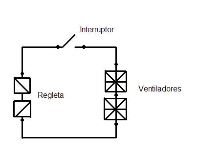

Hola vhgcapa, pero ¿para qué pusiste un interruptor de tres posiciones, y cómo lo conectaste? Si sólo quieres encendido/apagado, te vale con un interruptor de dos posisiones y dos contactos...
Un hilo desde la regleta directo al ventilador, otro desde el otro polo de la regleta al interruptor (a cualquiera de los dos que tiene), y un tercero desde el otro contacto del interruptor, al que queda libre del ventilador...
Si tienes dos ventiladores los conectas en serie, a continuación uno del otro:

[quote user="akuunga" post="123128"]
