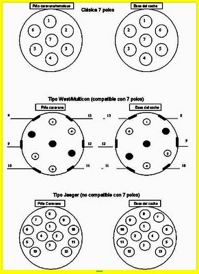

Buenas tarde;
Gracias por el interes que habeis tenido , pero comento el tema igual no me explicado bien,
mi coche lleva una pña de 7 y la pregunta cual monta la YAEGUER o la MULTION.
Hes para un SUN ROLLER 420 del año 2006.
Gracias

Hola Pedro y Julia, bienvenidos al club.
Si el coche monta piña de siete, y a lo que te refieres es a cual de las dos DE TRECE, Jaeger o West/Multicon es compatible con la de siete, es la West Multicon:
...pero creo que la totalidad de las caravanas vienen con la Jaeger, imagino que porque las conexiones de esta son más robustas que las de la West/Multicon.
Personalmente te recomiendo el cambio de la piña del coche a una Jaeger de trece, así no tendrás cosas raras que hacer para tener en la caravana tensión para la nevera en ruta, por ejemplo.

Gracias de nuevo;
Lo tengo claro comprare una piña de 7 a 13 polo modelo jaeguer/multicon.
UN SALUDO.
Re: Que Tipo De Piña
« Respuesta #13 en: 13-Enero-2012, 18:48:35 »
[quote user="Pedro y Julia" post="108276"]Gracias de nuevo;
UN SALUDO.[/quote]
Ten en cuenta que con el adaptador NO tendrás energia dentro de la caravana estando en ruta.
