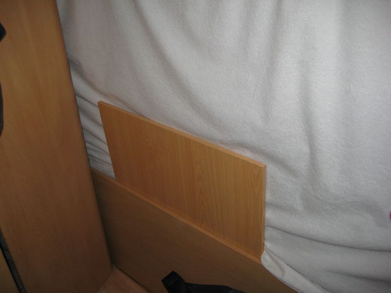

Hola Fernando,
mira como lo tengo yo, te pido disculpas por no haber hecho las fotos en condiciones, pero es que no pude desacer la cama ya que se me rompio la ventana en el viaje,
la tabla con el mismo peso de la niña se sujeta, no hace falta hacer agujeros ni nada.

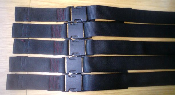

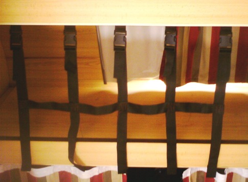

Al final opté por la solucion "Tipo Submarino" unas cinchas, con unos cierres rapidos y dos varilas de aluminio.
Compré unos metros de cinta y 5 cierres rapidos, hice 5 conjuntos como la foto, en los extremos lo cosí dejando un lazo o "bujero" por el qeu para la barra de aluminio

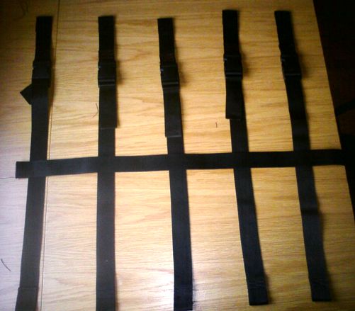

Aqui presentadas las cintas como irán montadas en la caravana.
despues se desatornilla el tablero que hace de base de la cama mas alta,se meten las puntas de las cintas para poder poner la varilla, se ajusta de nuevo el tablero en su sitio y se atornilla de nuevo.

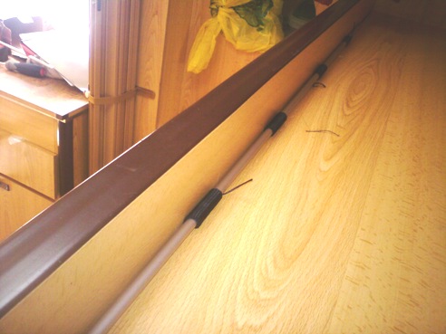

Para la parte inferior se hace igual pero dejando la barra por debajo.
Asi de esta menera, no hay mucho peso, es sencillo, no estropeo nada de la caravana y de precio sale asequible

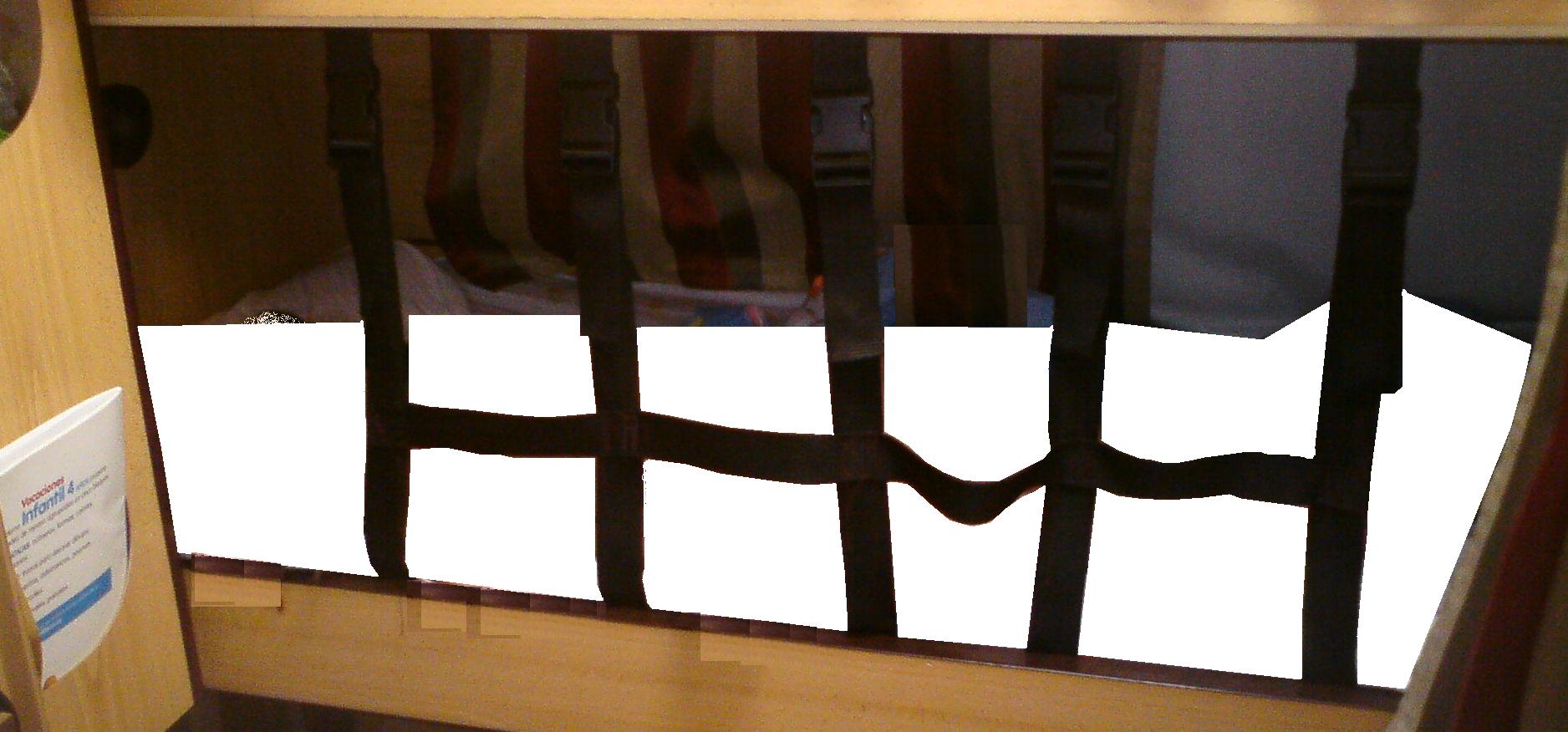

asi queda antes de poner la barra inferior
y asi terminado (mirare si tengo alguna foto donde la niña no aparezca durmiendo)

así no se caen seguro!,
fenomenal Fernando, me alegro de verte!

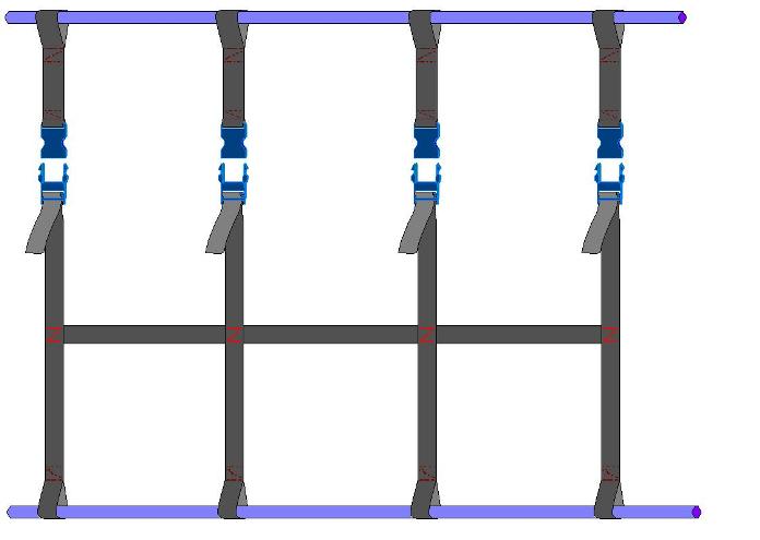

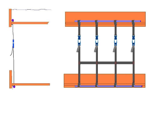

POr si no se entiende bien, os dejo el diseño inicial que realicé para hacer la "red" :grin:
