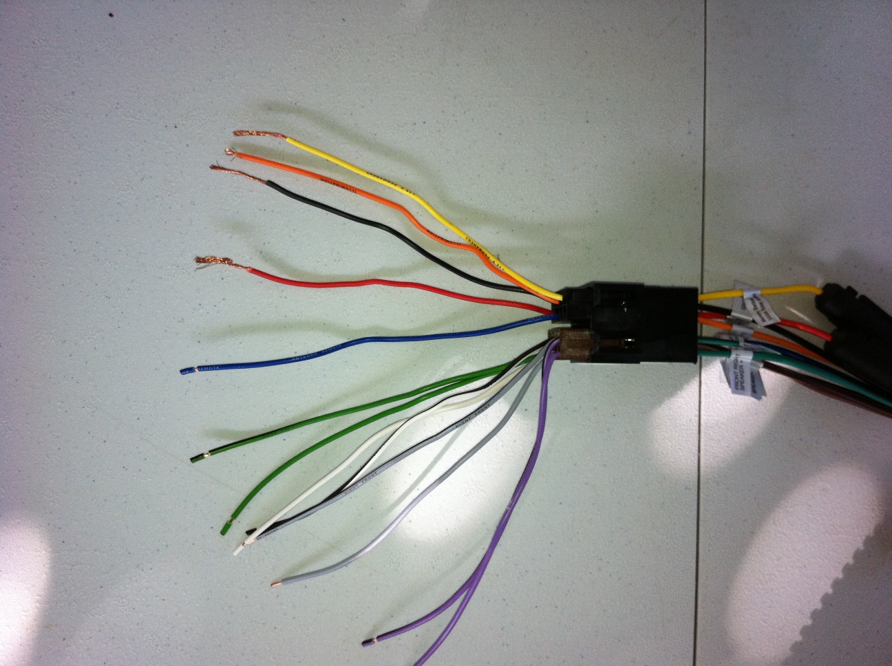

[quote user="DARVADER" post="88560"]Otra cuestion es la siguiente:
Este es el esquema de cableado del equipo y esta es la foto de los cables:
Entiendo que hay que unir el rojo y el amarillo y eso sera la conexion al +.
El negro es la conexion al negativo.
El naranja parece que es la antena.
Y el azul no tengo ni idea de lo que es.
Los demas son las parejas de cables de los altavoces.
El amarillo y el rojo tienes que empalmarlos ,el amarillo sirve para la memoria del radio cd y el rojo para la fuente de corriente del aparato, en general el negro como te dije la masa aunque el amarillo si no lo quieres unir con el rojo sin problemas, ya que el rojo es el que tiene que llevar siempre corriente para que funcione.En la parte trasera del radio cd tendras supongo un agugero donde va instalada la antena de la radio por lo que veo lleva salidas rca, el naranja tambien engancha en el positivo.Y si tiras bien la foto del cableado donde tienen las etiquetas creo te podia ser mas especifico.

tira la foto con todos los cables abiertos que los pueda ver bien quitale la brida .

Ufff, pues si te ha saltado algún fusible, esperemos que no allás metido corriente a la etapa de potencia.... 2 cosas...
1º- cuando conectaste a la iluminación, es normal que no funcionase, ya que nuestras caravanas llevan 2 tipos de 12v, una en continua (la que tu necesitabas y es la que llevan los grifos, la bomba y el frigo) y otros 12v en alterna para las luces, que no te vale para el radio CD...
2º- el conector ISO de los radio cds de los coches tienen mas conectores de los que puede utilizar realmente cada equipo, me explico... hay radio cds que tienen manos libres, manejan la antena extensible exterior, amplificador, incluso hay algunos que hasta pueden llevar mandos al volante, por eso habrá cables que no necesites, pero eso si, los positivos todos los tienes que poner un fusible...
Entonces... coge el rojo y el amarillo y unelos, ponle un fusible y lo conectas al positivo... coge el negro, y ponlo en el negativo... el naranja y el azul no los uses, encintalos... el naranja es para mandar 12v a una etapa de potencia o para encender una antena que necesite alimentación, y el azul suele ser para la iluminación del radio cd cuando va por separado, pero no es el caso, así que tampoco lo necesitas... luego los altavoces aunque hay muchos cables, si solo vas a usar 2, pon los delanteros y ya esta.

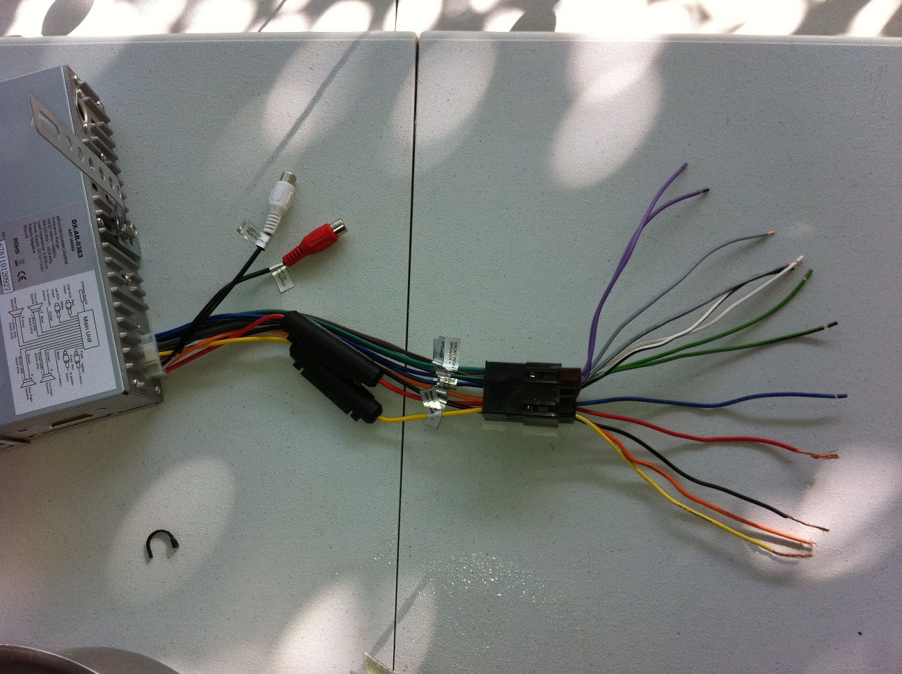

Vamos a ver.
Subo las fotos completas de los cables del equipo.
Com vereis el rojo y el amarillo tienen su fusible.
En norauto me han vendido los dos conectores que ahora que me doy cuenta me los podia haber ahorrado.
El conector de la izquierda es el que tiene los cables de los altavoces.

Vamos por partes, si vas a conectar solo dos altavoces, utiliza unicamente las salidas rca, si vas a conectar cuatro, los cables de la maza, separalos .ahora solo nos quedan cables de entrada corriente y salida coje el negro y a la masa o - .El positivo que es el que te da guerra debido a su fusible es el rojo, es el de la corriente principal del radio cd ,si te das cuenta en el esquema en un vehiculo se coje de la llave de contacto debido a que cuando paras el coche se apaga el radio cd.Si hacemos esto lo que ocurriria es que la memoria interna del radio cd se resetearia, con lo cual para que no pase esto, tendriamos que llevar una linea al cd permanente para que no ocurriera esto es decir el cable amarillo.Si sigues bien la polaridad , no creo que tevuelva a fundir el fusible.Los cables sobrantes de la maza de corriente cortalos para que no se vea el "cobre" y no tengas otro corto circuito.El fusible normalmente se instala para que en un montaje incorrecto no se pifie internamente el radiocd. Por eso solamente los lleva las entradas de los +.Asi que aunque la hayas pifiao un poquito, no te preocupes por que estoy muy seguro que te seguira funcionando bien.

Amarillo y rojo: Positivo.
Negro: Negativo.
Naranja: Antena.
Azul: Iluminacion ( Se puede anular)
EL resto son las parejas de los altavoces.

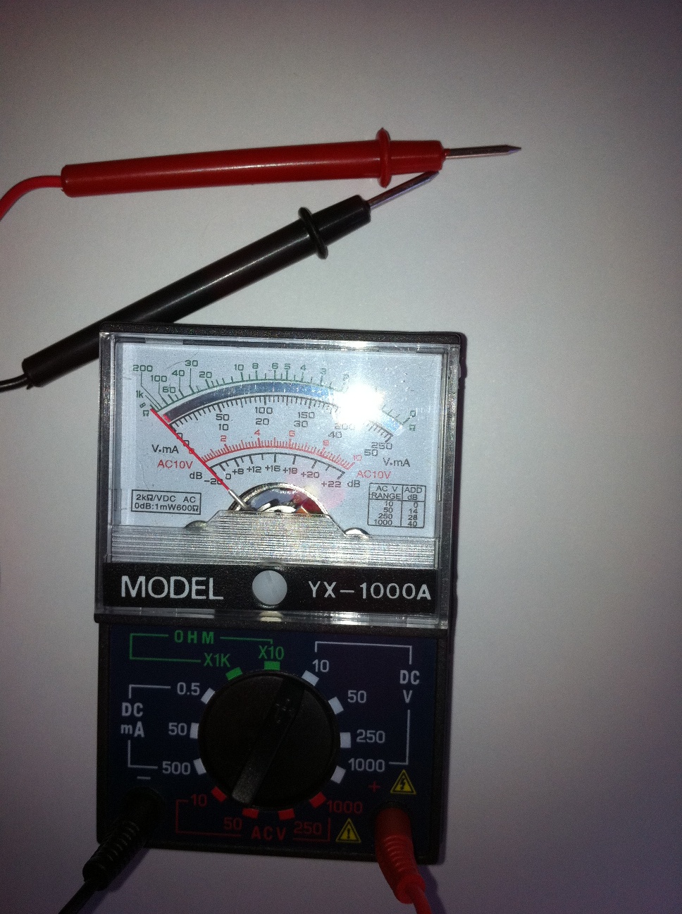

Este es el polimetro que he comprado en los chinos.
Lo he probado en el transformador del movil y la aguja se mueve., y hasta ahi os puedo contar, pues no tengo ni idea de como funciona este aparatejo. El selector lo he puesto en 10 DC y si pones lo polos bien en el cargador la aguja se mueveo se mueve.

Con un Polimetro o multimetro busco el postivo ( QUe se gun parece solo tengo que conectar el polimetro y si la aguja se mueve a la derecha es que el positivo es el que esta conectado al positivo del polimetro)
