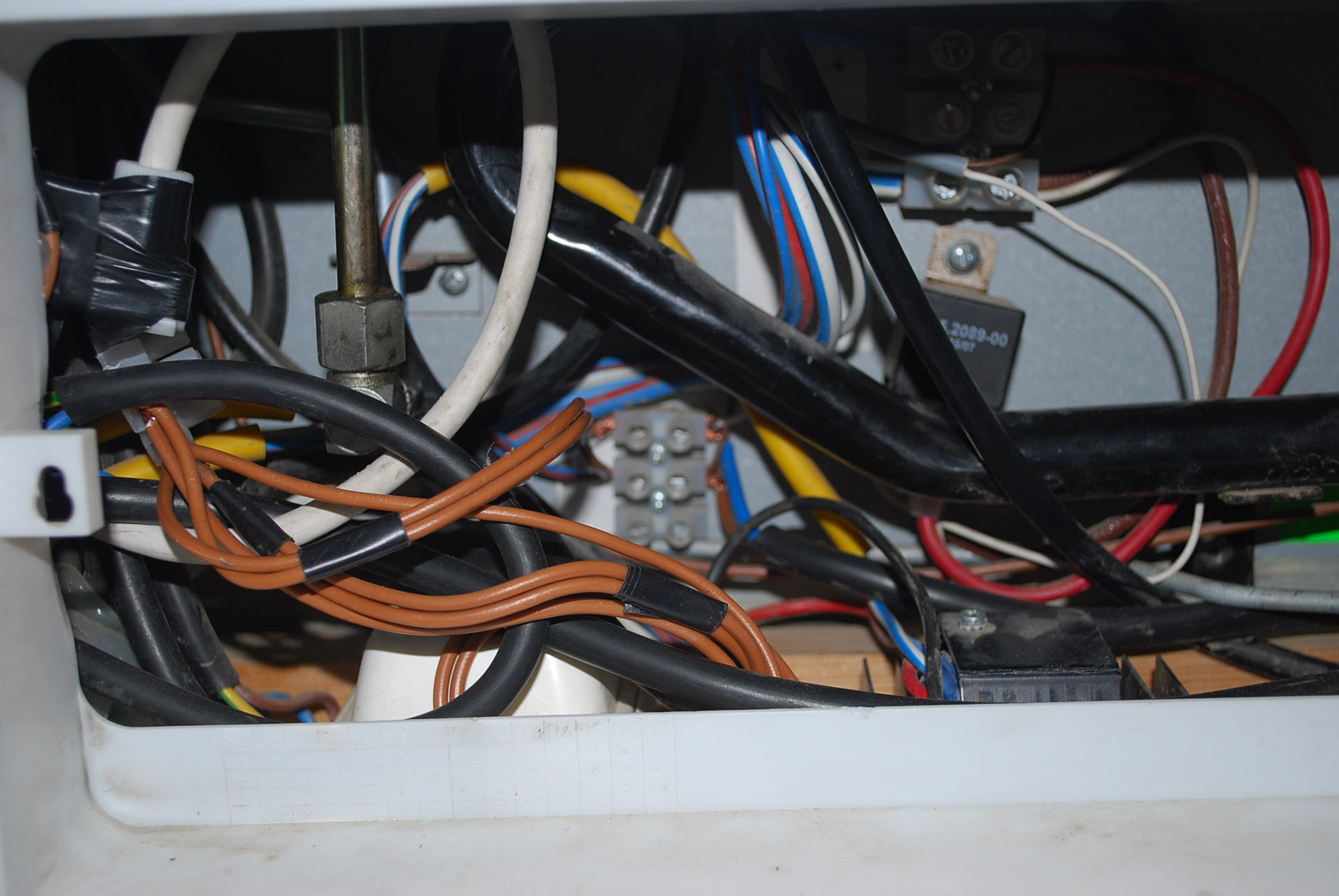

Cuando me sea posible te pongo una foto de la "derivación" que he hecho en la instalación eléctrica de detrás de la nevera de mi cv ( de 146 litros ), de la cual he sacado dos líneas: una para una iluminación del armario de debajo de la encimera  ( en mi cv ); y otra para la iluminación del arcón delantero.
Ambas funcionan a 12 voltios; con la instalación a 220 V y conectada a la piña del coche. De esa manera tengo iluminación estando acampado o "en ruta"....
Si os gusta esta idea os pongo el "brico"!!!

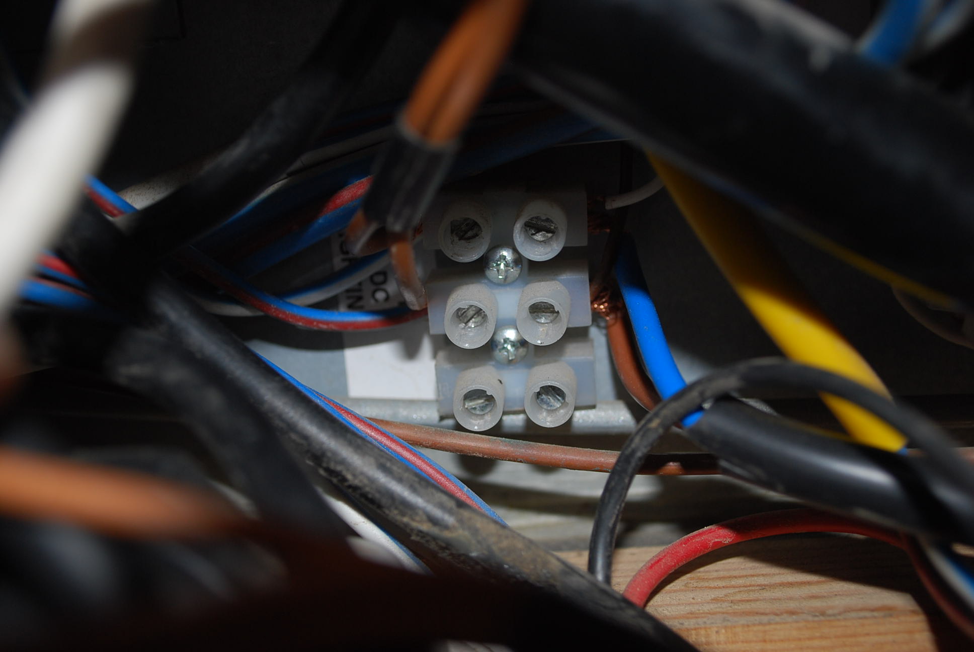

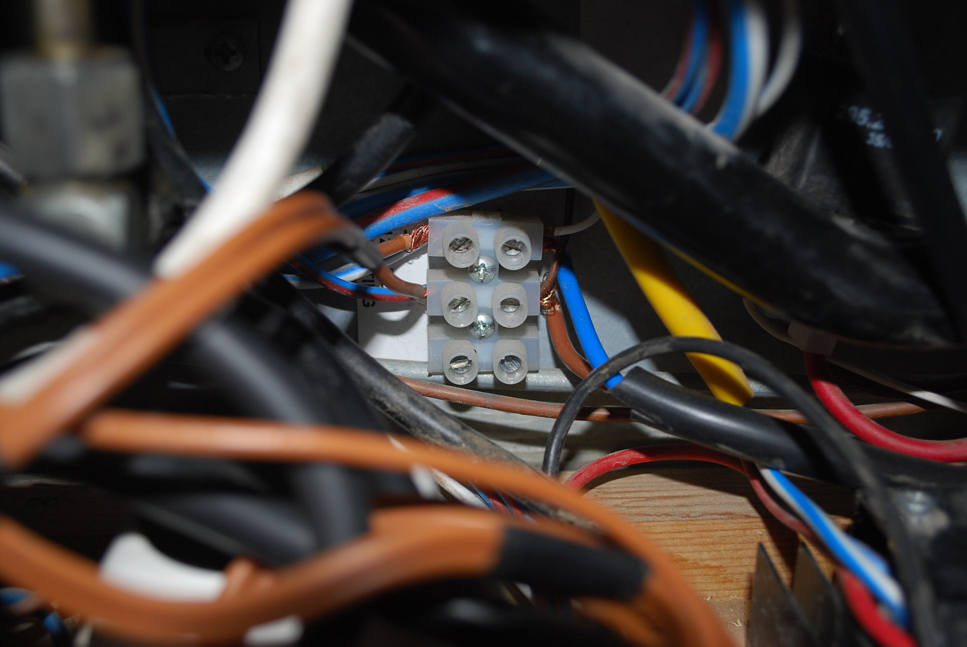

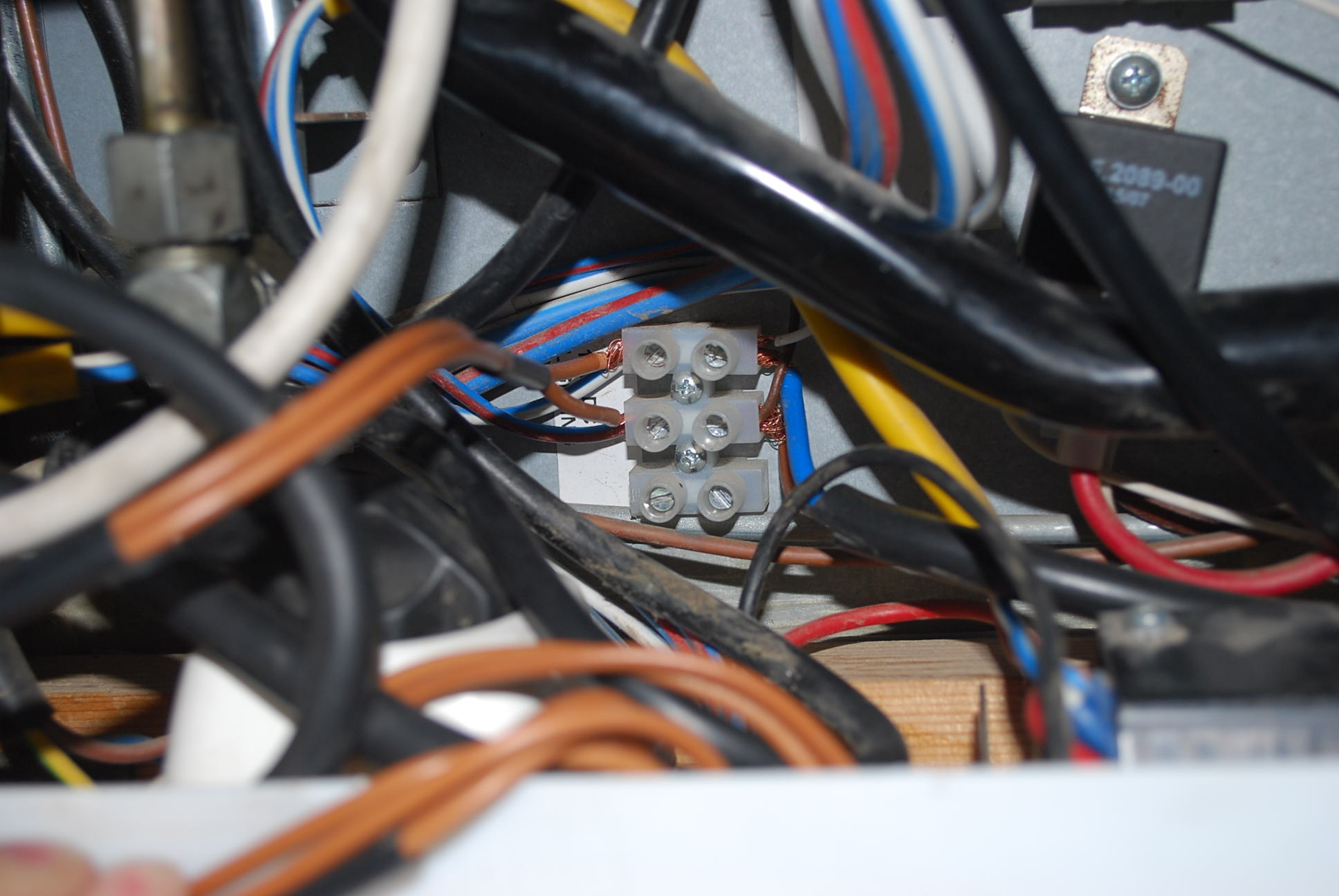

Hola de nuevo!!!
Aquí dejo unas fotos de la regleta de donde he sacado los 12 voltios fijos. Lo que he hecho es sacar un paralelo ( cables marrones ) y desde ahí y através de otra regleta salen las 3 líneas. Dos para las luces mencionadas y la otra para la toma exterior de la cv: de luz ( 220 y 12 V ) y TV.
La regleta original está en un lugar un poco lioso para trabajar; así que con esta solución la "alejo" de problemas, por si en el futuro vuelvo a sacar más cables. Sólo hay dos cables conectados en la regleta de 3 alojamientos. Para las luces dá igual la polaridad pero para la toma de 12 V no.
Espero que sirva de ayuda...
Saludos!!![/quote]

Hola Sunrollero!!!
La instalación de la toma exterior de 220-12 voltios y Tv la hicieron en un concesionario. No creo que hayan cambiado ninguno. Si lo hubieran hecho peligraría la propia instalación. A mi me ha llegado a saltar el magnetotérmico de la cv por exceso de consumo entre el interior y el exterior juntos..... Los fusibles nunca he tenido que reemplazarlos, por ahora.
La toma exterior de 220 V está preparada para 16 amperios. La de 12 V está también cogida de la regleta de marras. Van a ser consumos muy pequeños.
