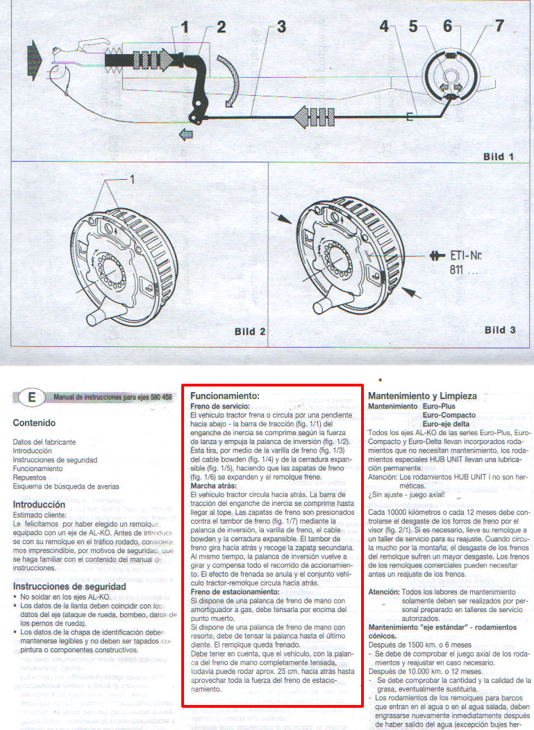

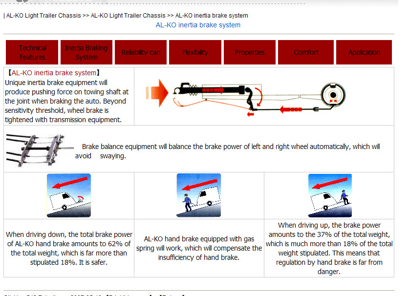

:wink: Bueno, no es que sea un profesional en la materia... pero lo que comentaba arriba es ni mas ni menos que lo que pone en el manual de mi bastidor alko... :wink: ... ahora estoy en el curro y no lo tengo aquí... pero buscando por internet he encontrado una bonita pagina en Ingles, a ver si nos podrá dar algo de luz.....  :wink:
Y por lo que dice en esta pagina, vamos eso creo entender... claro no quería hablar sin tener cifras exactas... :wink: es la siguiente:
Cuando damos marcha atrás la lanza se hunde y tira del freno al 100%, se bloquean las zapatas, pero como va marcha atrás además salta la pinza de retromarcha , la zapata trasera salta hacia atrás y desconecta parcialmente el sistema de freno... que no al 100%, ya que una zapata sigue frenando... sin embargo cuando tiramos del freno de mano, este solo tira del freno un 62%, al no llegar al 100% aunque las ruedas giren marcha atras, no accionara la pinza que suelta la zapata trasera y no se debería de accionar la retromarcha... aun así en esta web también avisa de que los bastidores que tienen freno de mano con bombín de gas, no harán bien esta función con lo que no es aconsejable el desenganchar en una rampa con la caravana rodando marcha atrás, recomienda hacerlo al contrario, marcha adelante... ilustracion 2...
Mi freno de mano no lleva bombín de gas... y cuando tiro del freno de la caravana, sea cuesta arriba o cuesta abajo frena y no se mueve nada, aunque el manual dice que es posible que recorra hasta medio metro....
