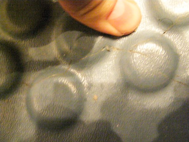

Hola de nuevo; no puedo subir las fotos que he sacado, no se como ponerlas. De todas formas, son muy finas, tanto que hay que presionar con el dedo al lado justo para que se vean. Cuando he ido a sacar las fotos he visto que también hay en el agujero de desagüe de la ducha una pequeña separación entre lo que es el plato ducha y la rejilla que hace de desagüe, no se si me explico, y puede que por ahí se recale al suelo. ¿Cómo podría solucionar ésto?

Las fotos del suelo...

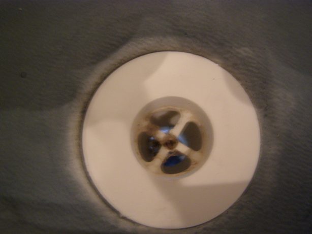

Gracias de nuevo Papero; como veis la rejilla del plato ducha está un poco ladeada dejando un hueco y creo que es por ahí por donde se filtra el agua bajo el suelo, además de esas rajillas tipo hilo.
¿Cómo sería mejor tapar esos agujerillos?

Hola a todos: veréis, al final lo pude arreglar con Nural 21. No le he puesto antes por falta de tiempo; el agujero que aparece en el desagüe de la ducha lo tapé con él. Como sabréis son dos tubos de pasta de color gris una y blanca la otra, que haciendo una pequeña masa con un poco de cada una, se forma una especie de soldadura que pega cualquier cosa y aguanta frío calor y agua. Muy buena; la ducha no pierde agua ninguna. Lo de las grietas del suelo del baño, de momento utilizo unas toallas de paño grueso para que el agua que salpica de la ducha (ésta es separada) o cuando sales de ella, no se recale.

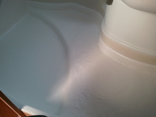

14-Enero-2013, 14:45:04 »
Este fin de sema he solucionado el problema del suelo rajado del plato ducha de la caravana. Hemos puesto plaque marino de 9mm , fibra,dos capas abajo y cuatro arriba ,despues pintado y polvo antideslizante.

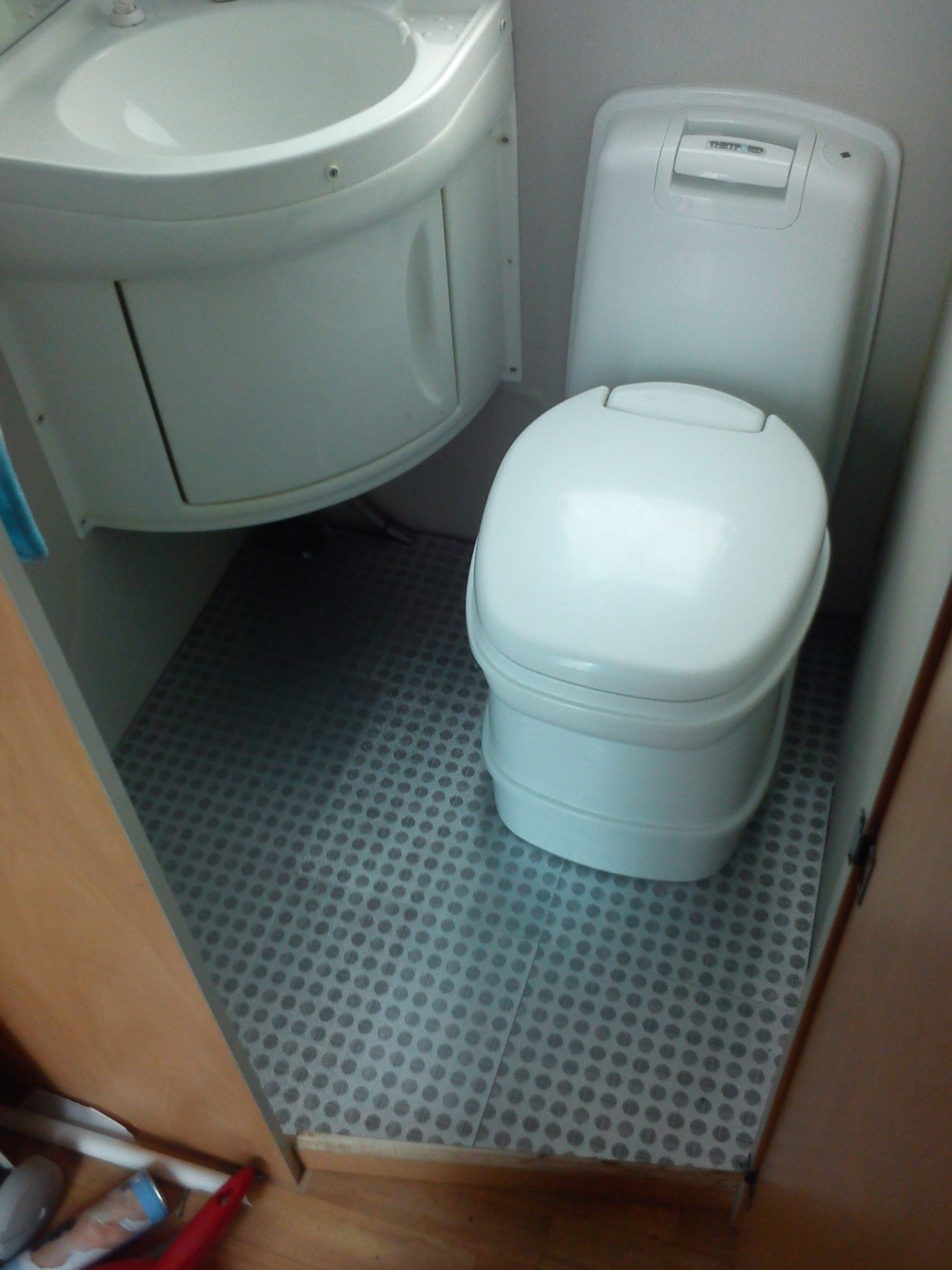

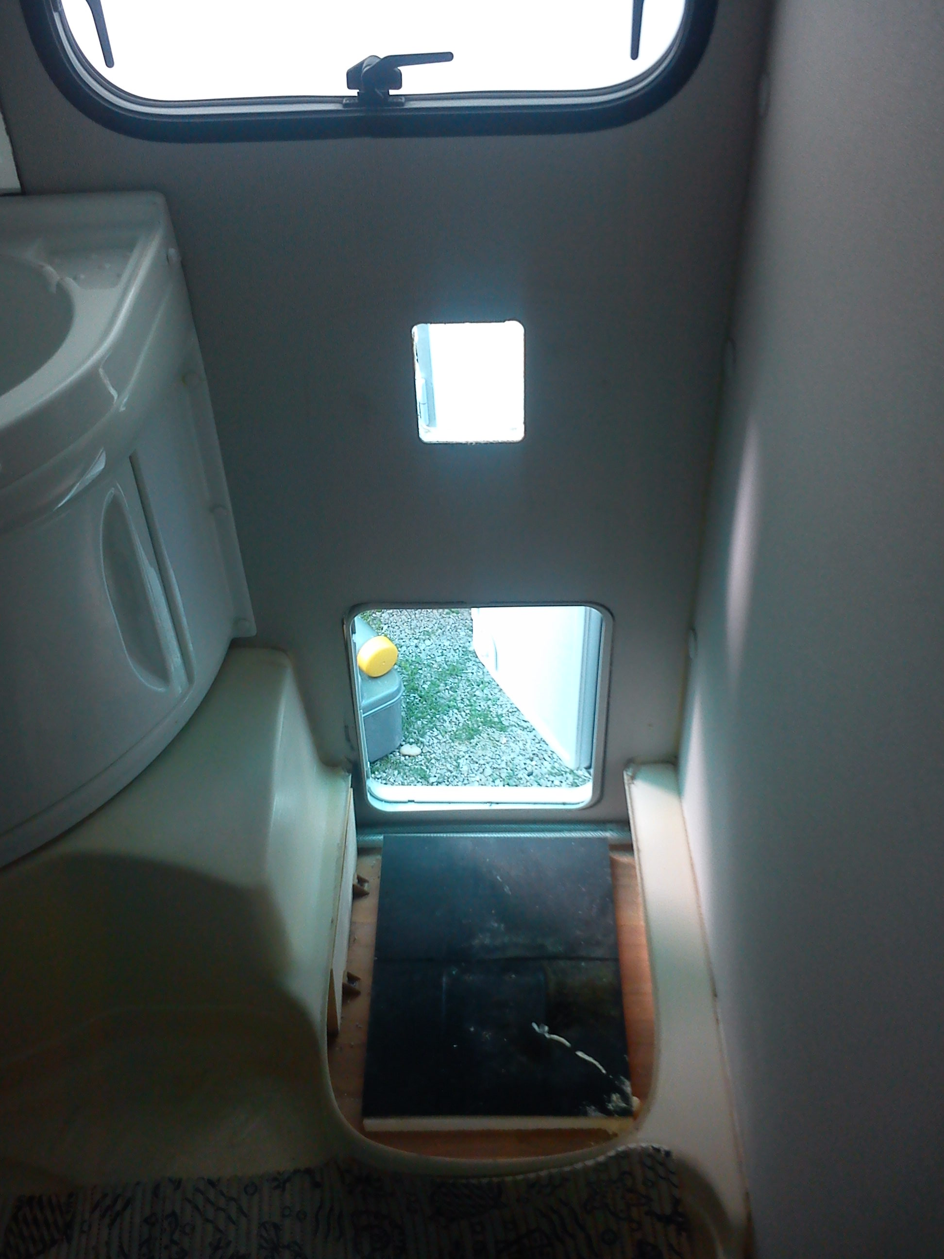

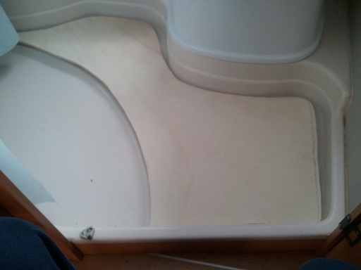

Cuando tenga un momentin te pondré unas fotos de lo que le he hecho yo a mi suelo.Por decirte te diré que para lo que usamos la ducha de la caravana he quitado el plato de ducha,he puesto una base de corcho duro y le he pegado unas losetas adhesivas.El resultado lo verás en las afotos,pero ha quedado hasta mas grande....
karajillero
Mensajes: 1827
Re: Suelo Del Baño Rajado
25-Enero-2013, 19:53:37 »
mira:

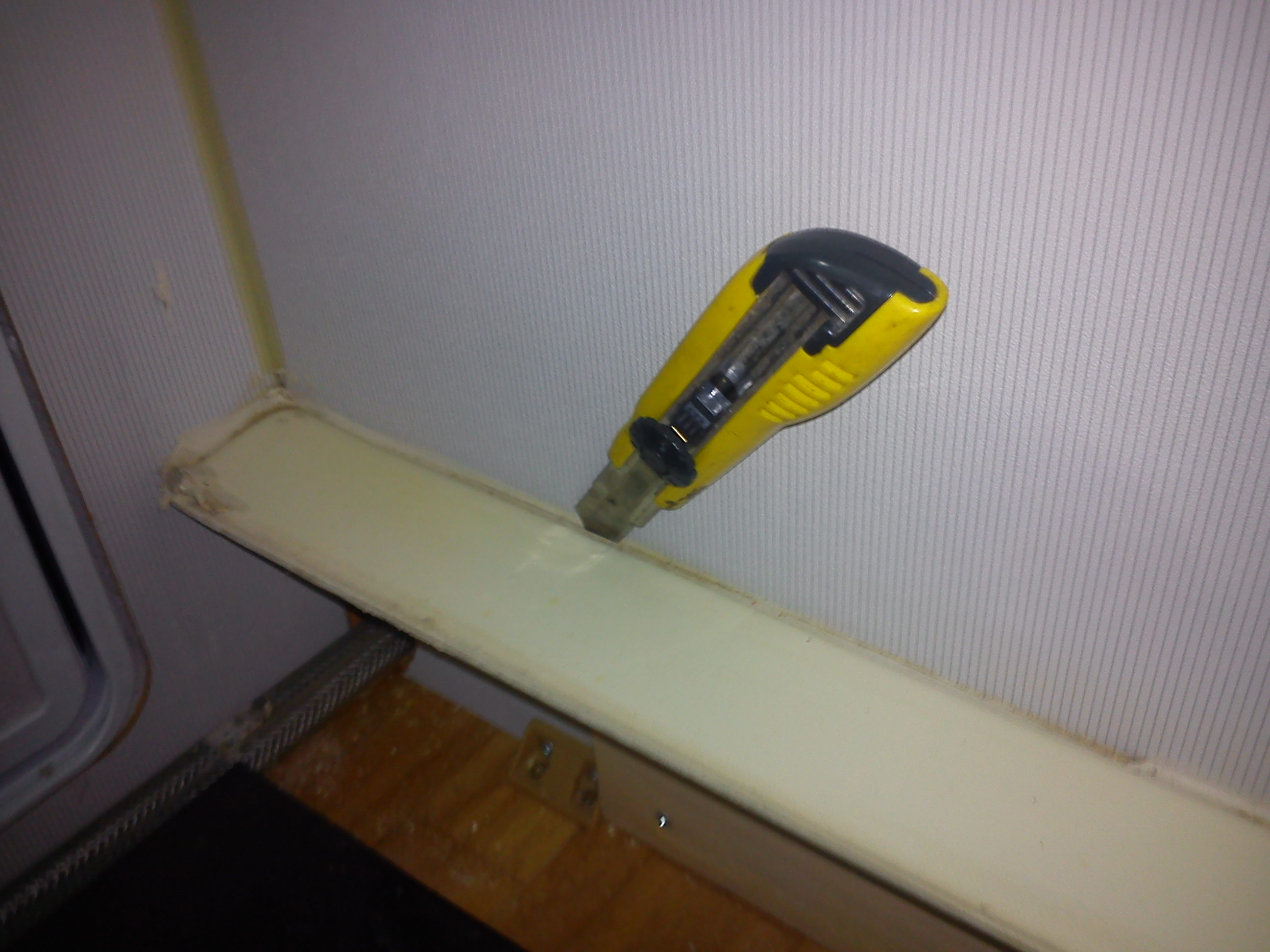

karajillero
Mensajes: 1827
25-Enero-2013, 20:00:24 »

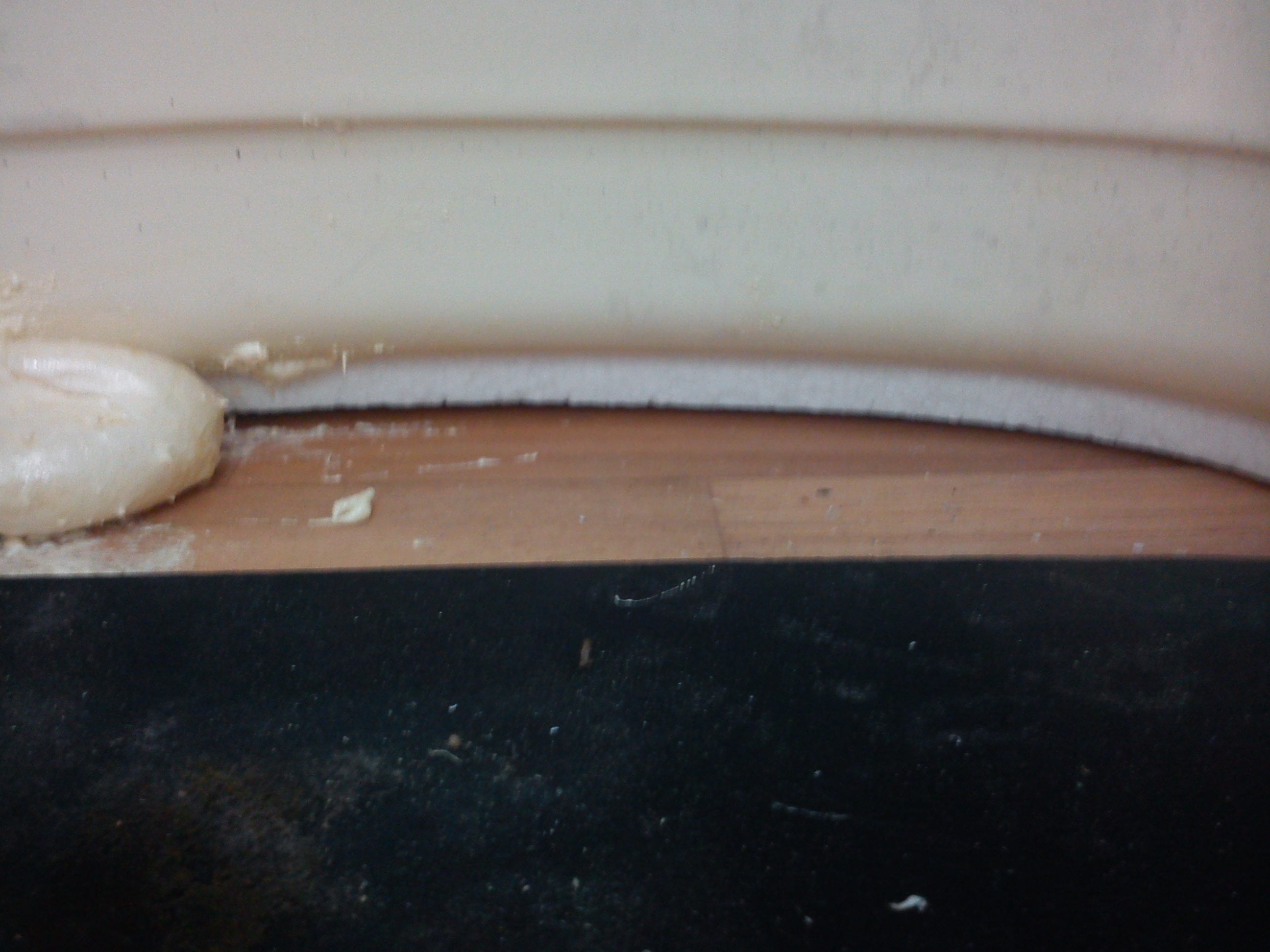

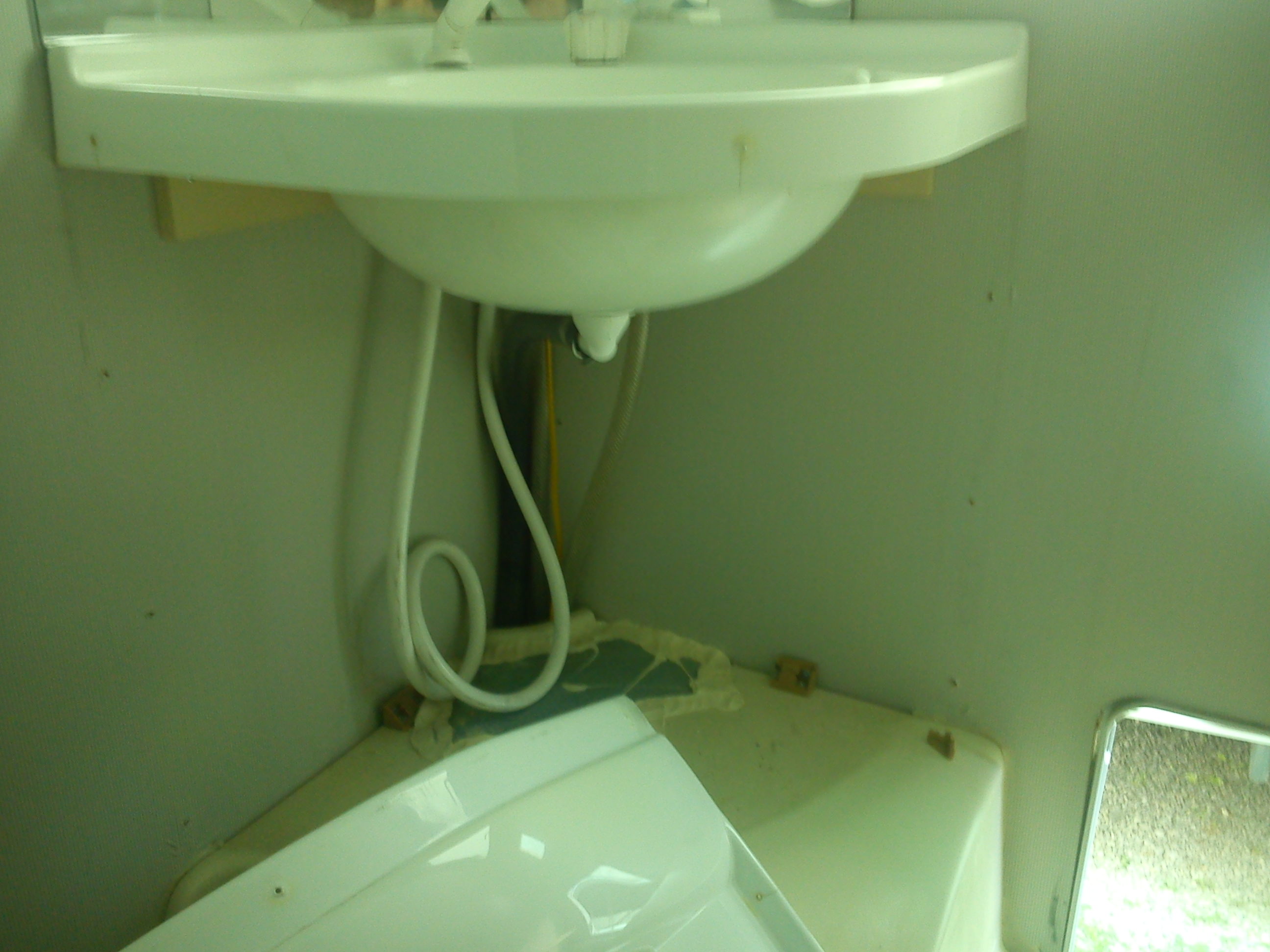

No me explicaré mucho,pero aqui está el proceso en fotos...o hasta que me cansé de hacerlas...
aquí con el baño desmontado
del tema de pobner el corcho y de pegar las losetas ya no hive afotos....
