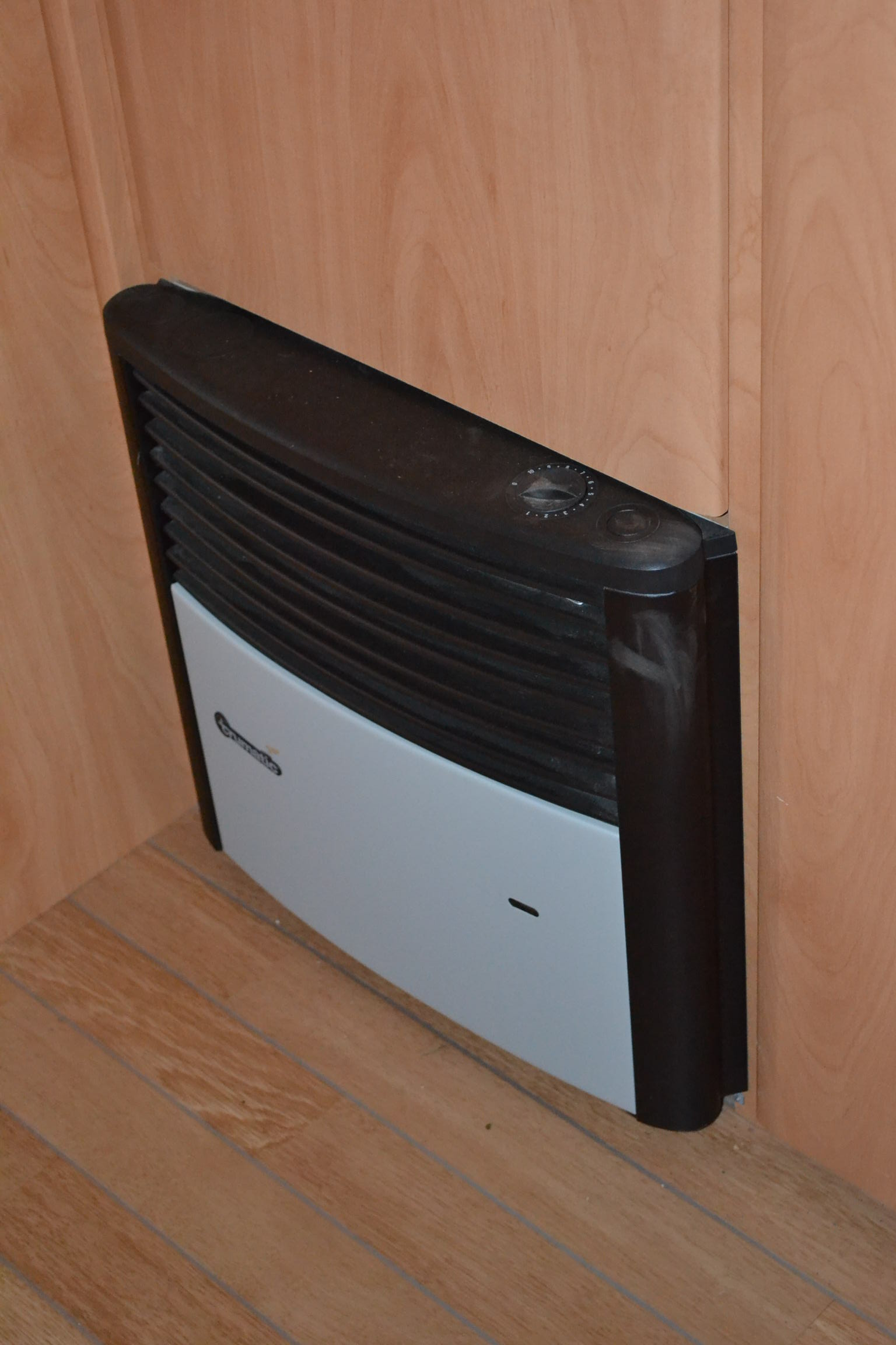

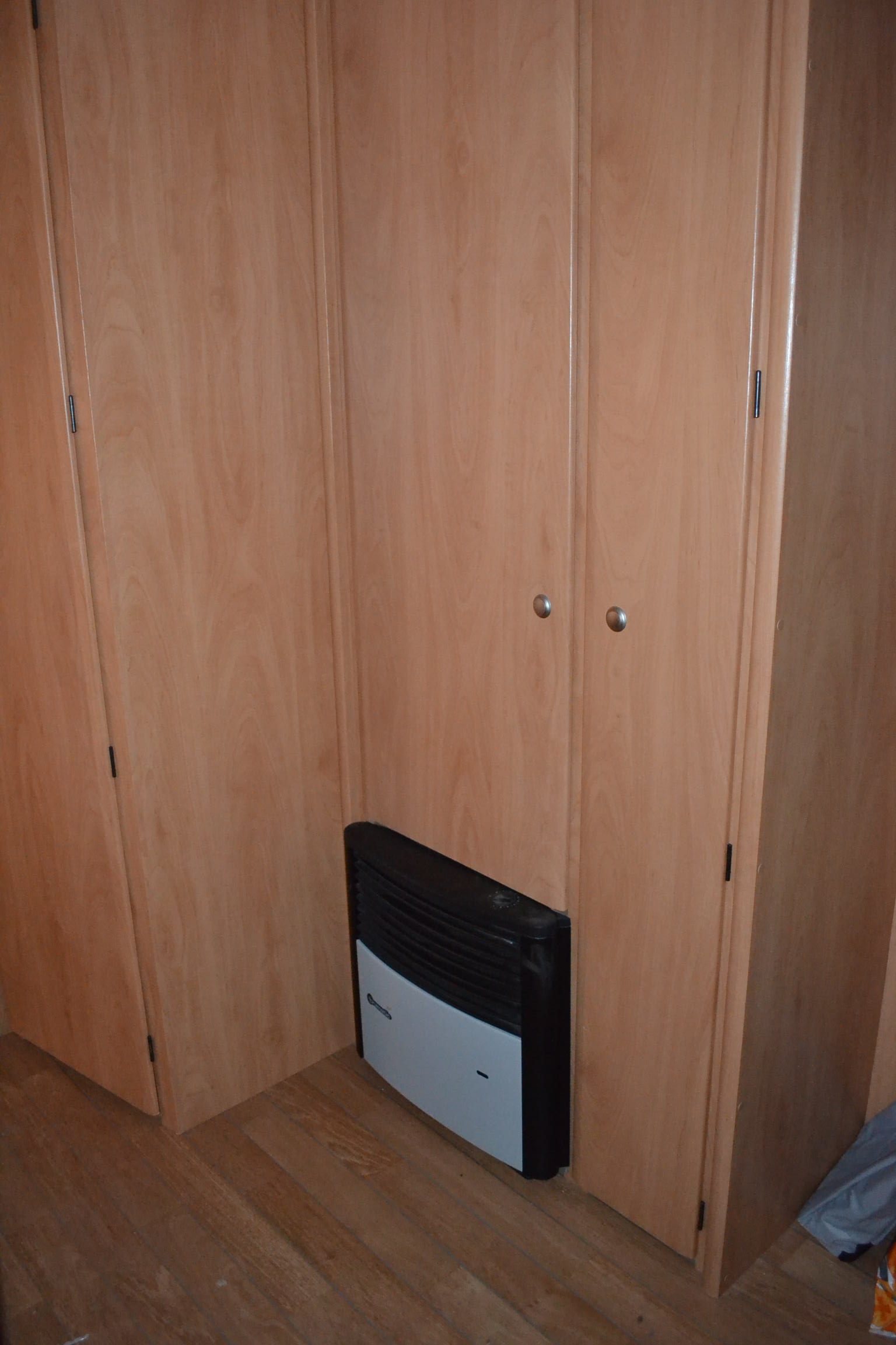

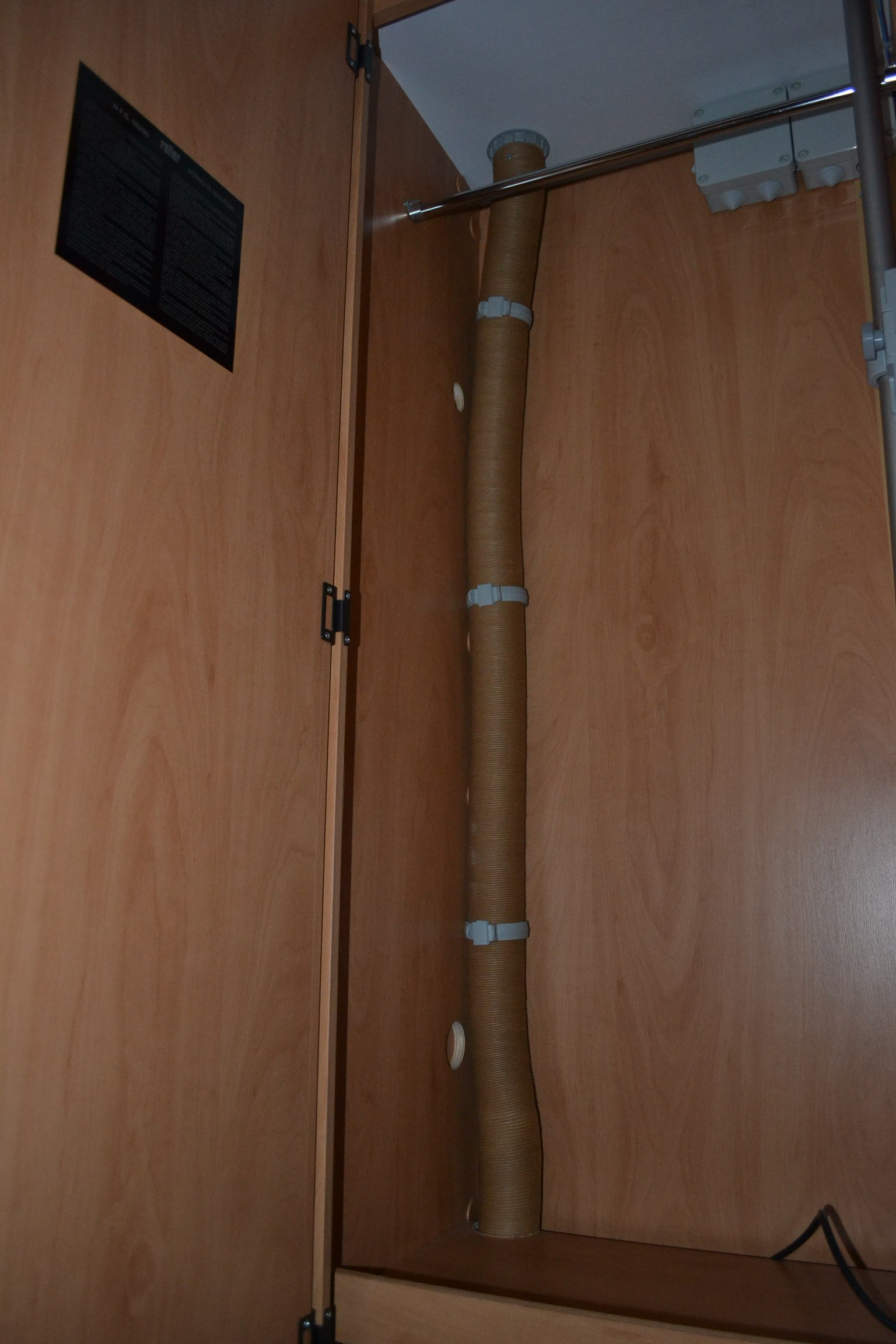

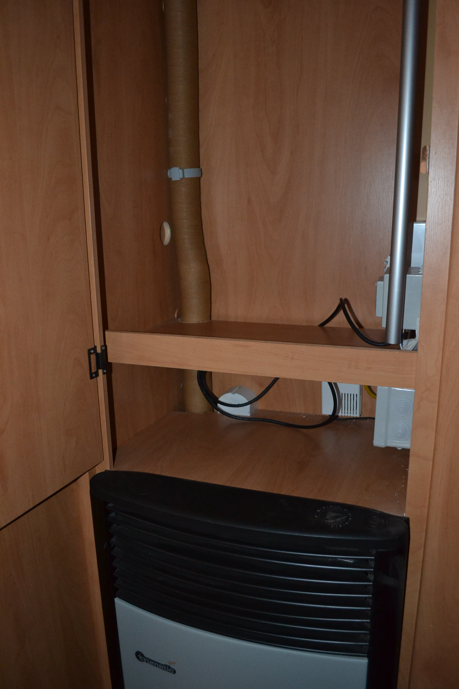

Hola Planeos !!!
Quizas no leiste mi comentario sobre lo del armario...
De todas maneras pongo una sfotos de como esta ubicada y el tema del tubo de salida de gases, asi pueden ver todos como la han entregado de serie:
Repito. Caulquiera que monte una calefaccion en la que haya que modificar la instalacion de gas, o simplemente modificar la instalacion debera obtener estos documentos:
http://www.google.es/url?q=http://normativaconstruccion.cype.info/2_04_comb_gaseosos/pagina96.html&sa=U&ei=TvRFTbavKtS38QObtOmuCQ&ved=0CBMQFjAE&usg=AFQjCNE2Eb_Q8U-_n-KHsyypdGnMpwR9Hg
Podria uno llegar a tener muchisimos problemas de no hacerse todo correctamente..
Saludos !!!
