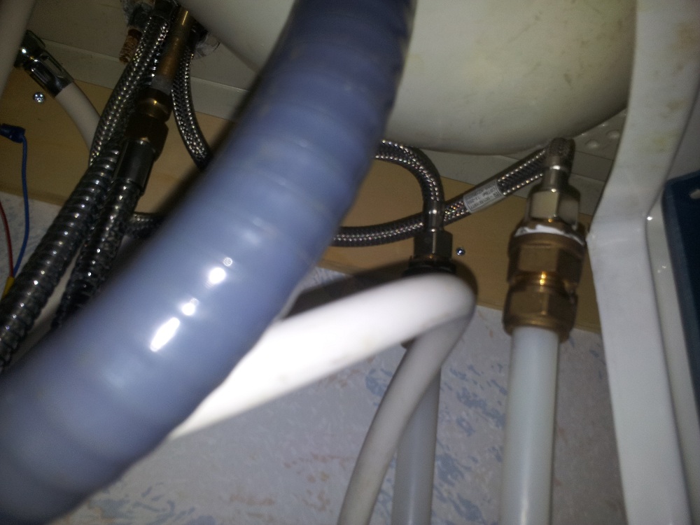

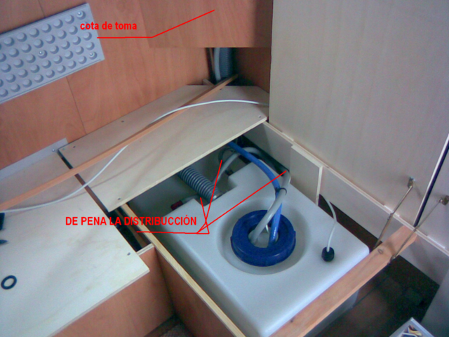

hola mi caravana tiene una toma de aguas limpias directa para acoplarle una manguera pero quiero colocarle un deposito y os voy a poner la instalacion que tengo haber si me echais una mano y me podeis explicar
esa es la bomba esta conectada de la manguera que va hacia el lavabo pero el otro extremo
Deberia ir a un deposito?
esto creo que es una la manguera que viene de la bomba y la otra la que viene directa de una toma externa
y esto no se que es no se si sera una derivacion para mandar agua al fregadero a y otra cosa en la primera foto se ve una manguerilla pequeña suelta que viene del tapon de llenado exterior eso
es un venteo para el deposito?
si alguien puede que me aclare las dudas gracias

Creo que te equivocas!! A esa caravan lo que le falta es el deposito. El tubo gris gordo es el de llenado del desposito desde el exterior. Luego el tubo gris, que en la punta tiene una cosa roja, eso seria el codo que entraba en el deposito para cojer agua la bomba. La derivacion que tienes una es para el lavabo y otra seguro que para la cocina!!
Mas o menos la entrada de agura es como este.
y el codo este:
Re: Como Se Conecta La Bomba De Agua
« Respuesta #2 en: 17-Abril-2012, 20:16:40 »
A el otro gris pequeño que va con el gordo este es el rebosadero (no se si la palabra es la correcta) es para que salga el aire como en los coches!

Torri Lo que tienes al lado del hueco para el deposito en la primera foto, ¿que es? un calentedor de agua. Parece domestico. Quiero poner uno y no se ni cual ni como. Si pudieras poner alguna foto mas o algo de informacion te lo agradeceria.
« Respuesta #8 en: 19-Abril-2012, 23:26:41 »
[quote user="sepe" post="120143"]Torri Lo que tienes al lado del hueco para el deposito en la primera foto, ¿que es? un calentedor de agua. Parece domestico. Quiero poner uno y no se ni cual ni como. Si pudieras poner alguna foto mas o algo de informacion te lo agradeceria.[/quote]
Cierto no me habia fijado con este detalle!!

Si es un termo mañana hos cuelgo las fotos de la instalacion
Mi idea es quitarlo porque funciona a 220 v  solo lo puedo usar en un camping ademas lo tengo que conectar con una toma externa de agua

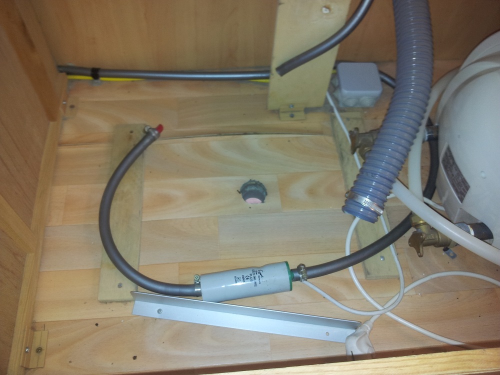

bueno pues aqui teneis la instalacion del termo
aunque yo particularmente no lo veo practico

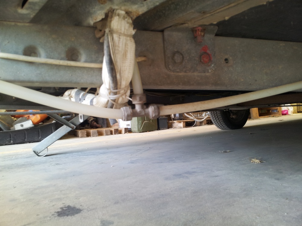

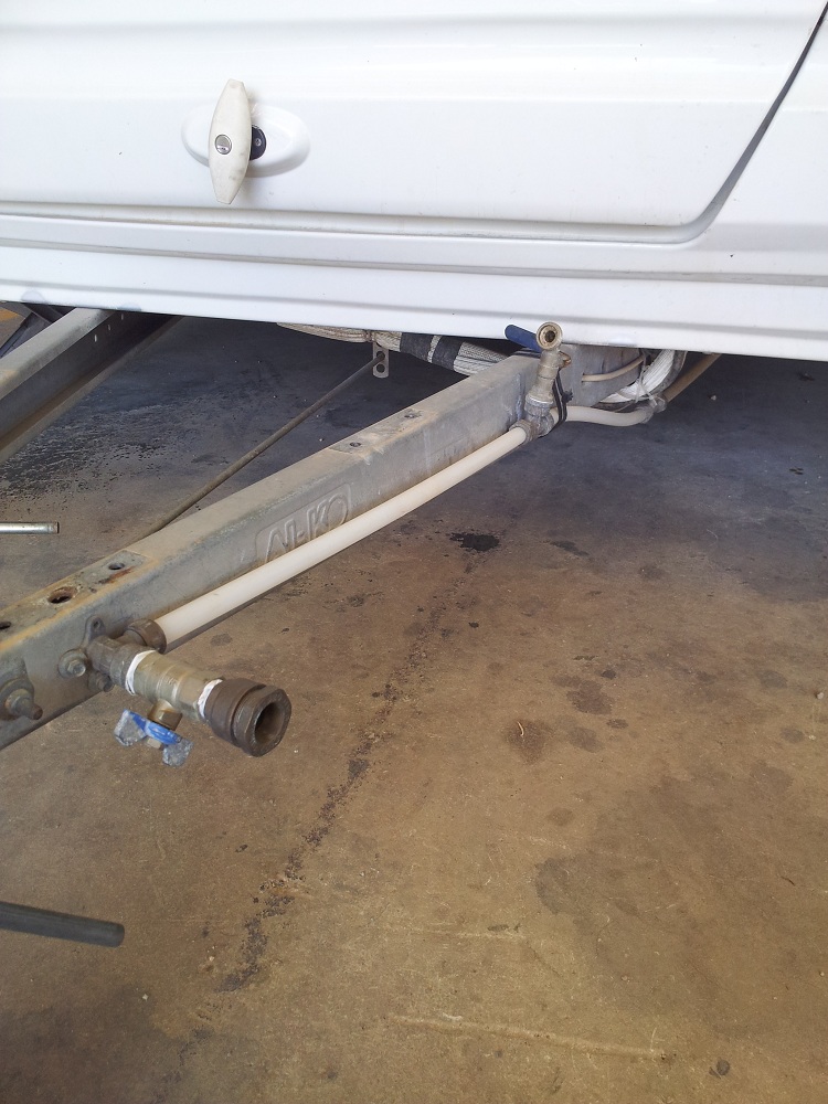

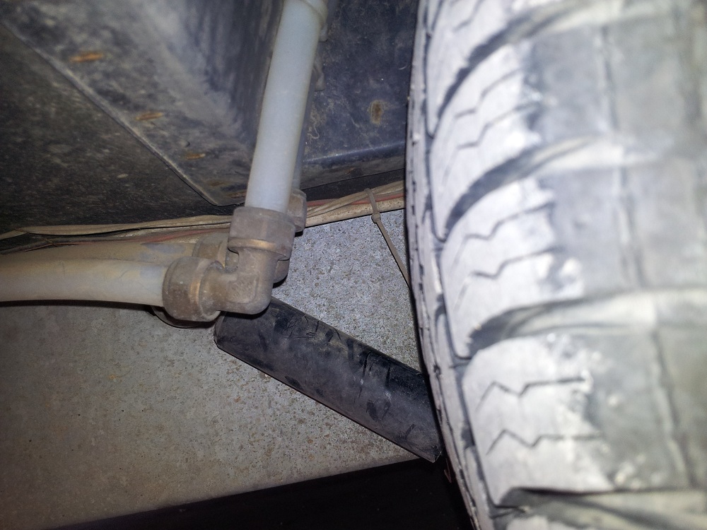

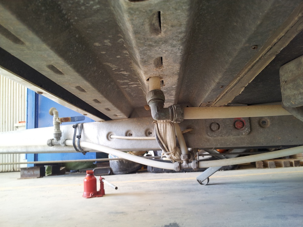

bueno pues esta es la toma de agua exterior tiene una valvula por si se quiere conectar una manguera aparte de la que alimenta a la caravana
esa toma entra directa al calentador y hacia el manguito de agua fria del grifo

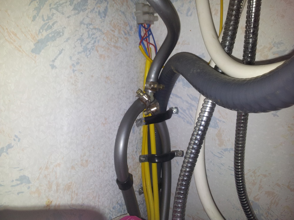

esta es la salida del calentador (el agua ) caliente ambas ( entrada y salida )entran al cofre y de este al arcon donde esta el calentador
por detras de la rueda entran hacia el lavabo

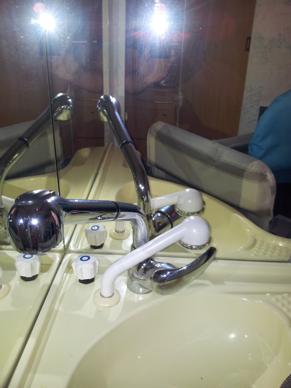

aqui se conectan a un grifo normal
bueno y asi queda en el lavabo y junto al termo un enchufe a 220

Pues si tiene mucho lio!!!! Hombre si el termo no es muy grande puedes usarlo, a no ser que quieres hacer acampada libre (ilegal en españa) Podrias usarlo con el mismo deposito de agua, como si fuera un boiler, con una bomba de agua de este tipo:
Yo si no fuera por el precio del termo mas la bomba esta tambien me pondria un terma pequeño.
