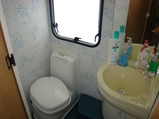

Buenos dias compañer@s,sabe alguien como desmontar el Inodoro Cassette THETFORD,es que quiero empapelar las paredes del baño.gracias de antemano

es una sunroller fiesta 49cpcreo que es un c200 ,gracias

Si te das un vuelta por la sección, veras que ya respondí a esa misma pregunta...
Sacas el casette, tienes los tornillos que van al suelo del wc
Luego tienes que soltar la bocana exterior de llenado de la cisterna, para liberar la parte de arriba
Una vez que ya tienes suelto el wc, no tienes más que levantarlo y llevártelo a donde quieras.

El que no sabe, es como el que no ve,ya esta retirado,la verdad que super facil, gracias por las explicaciones.
