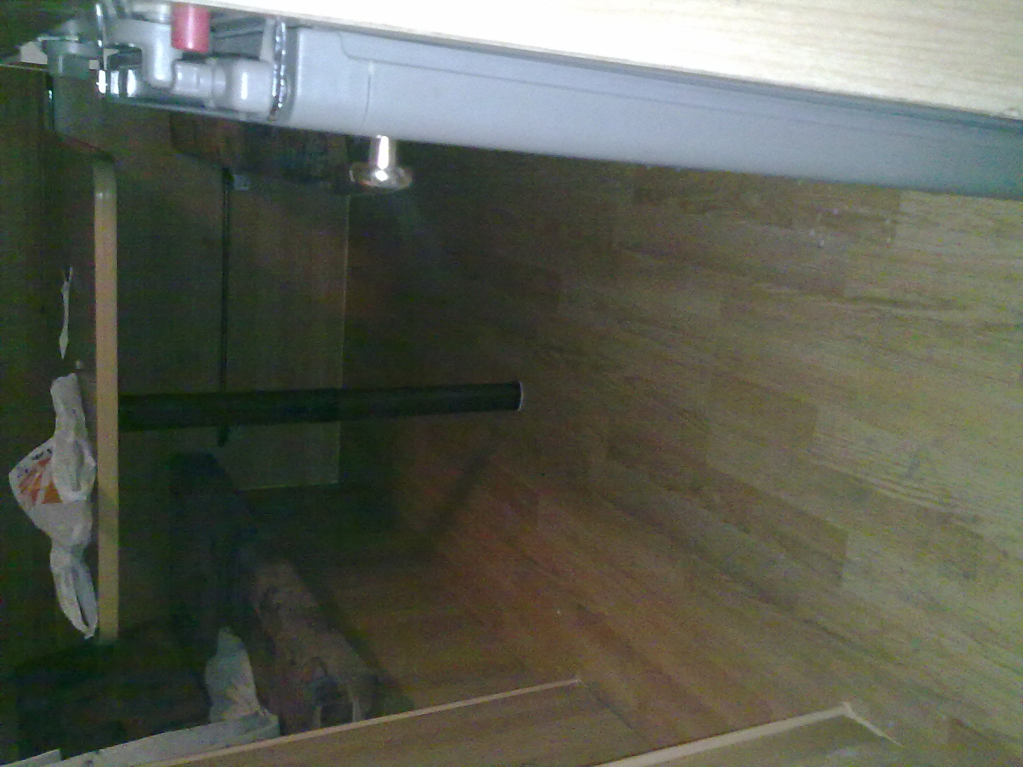

14-Noviembre-2009, 19:06:48 »
hola a todos ya tengo las foto de la tarima a sin me a quedado ha ver que os parece

14-Noviembre-2009, 22:21:14 »
Te ha quedado de maravillas eres un artista si señor, aunque las imágenes están en horizontal en vez de vertical
Por lo demás esta fenomenal
